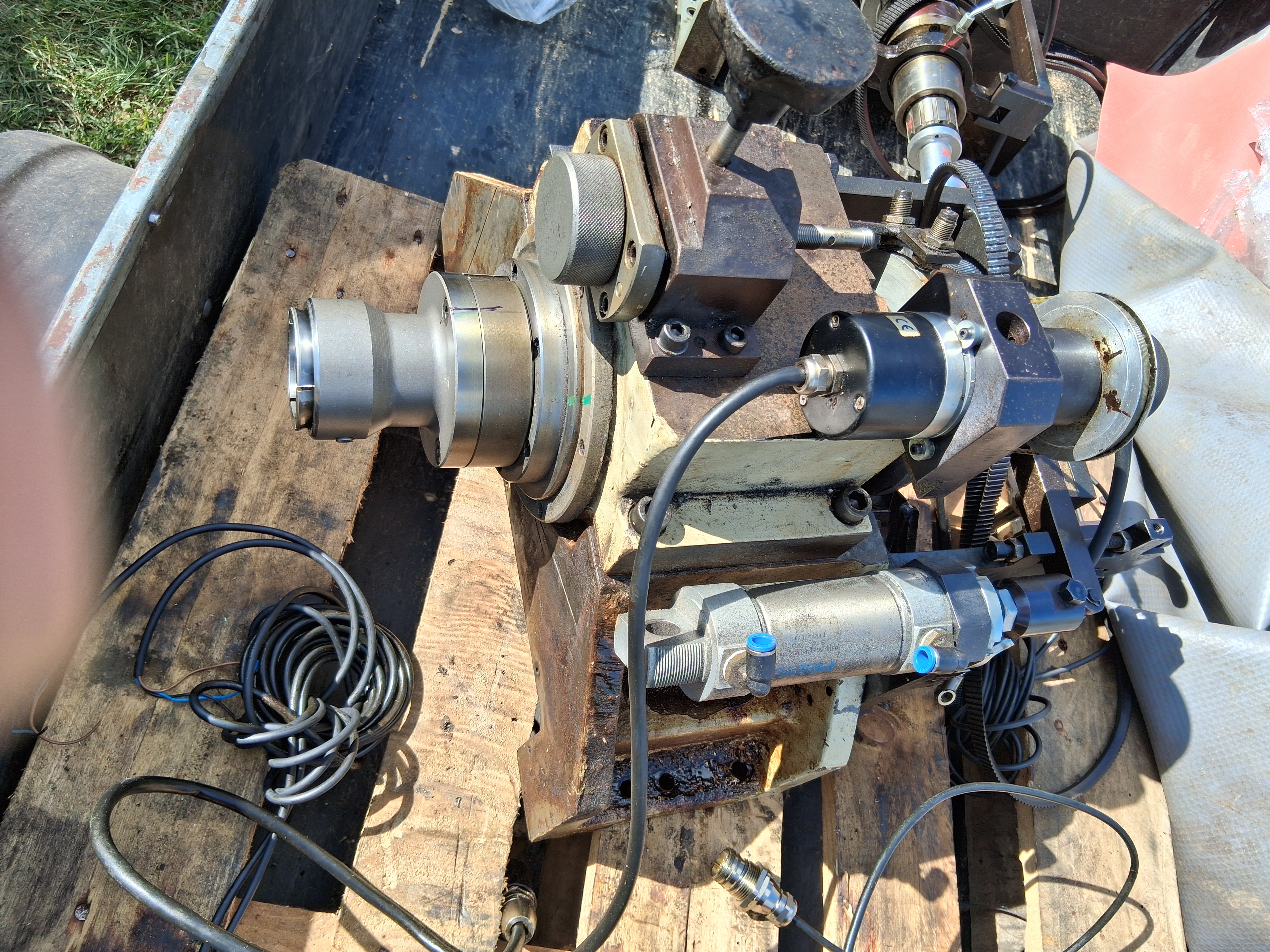

Prodám vřeteníky z malého CNC soustruhu.
Jsou nastrojené vším základním co je potřeba.
Jeden je na kleštinové upínání druhý má univerzálku 100mm.
Tak co vidíme na fotkách:
Kostka nad vřeteníkem je na upnutí mikroskopu pro naměření geometrie nástroje.
Sundá se víčko a do dutiny se strčí mikrák.(je sučástí)
Vedle je enkoder polohy a otáček poháněný řemínkem.(nevím jestli půjde použít, nicméně mechanika tam je)
Vřetena mají přídavnou brzdu poháněnou vzduchem. Je tam malý pístek a čelisti co se chytnou toho hliníkového kotouče.
Pak je řemenice pro pohon vřetene se dvěmi klíňáky.
Rádlované kolečko na seřízení tahu táhla upínání.
Jedno vřeteno s univerzálkou má uvnitř profuk vřetene na vyfouknutí špon při soustružení děr
Vzduchová pístnice na táhlo upínání .
Celé je to v litinovém domku, seřídítelném na kolmosti.
Průměr příruby pro upínání je 100mm.
Vrtání vřeteníkem je 18mm.
Přídavné komponenty jdou lehce demontovat a lze použít holé vřeteno.
Prodávam jako celky. Kdy si z toho co sundá už je jeho věc.
Místo předání Rudíkov- neposílám.
Váha 100kg
Cena 15 000 kč /ks
