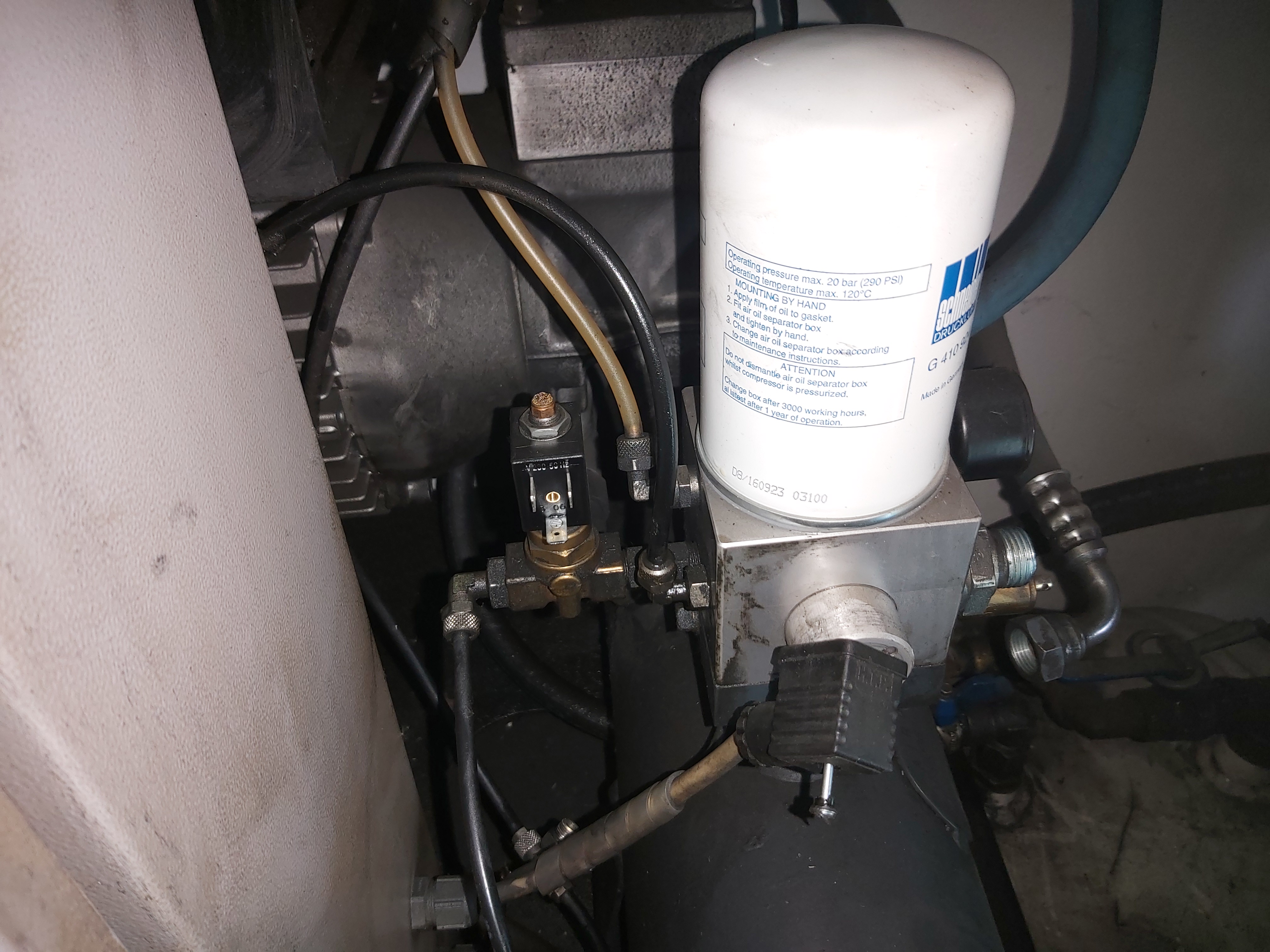

Než budu kontaktovat servis, zkouším problém odhalit a opravit sám. Zkusím se tedy zeptat zde.
Řeším únik tlaku u šroubového kompresoru Atmos Albert E50D z roku 2005. Kompresor nafoukám na vypínací tlak 9Bar ( odpojený od ostatních rozvodů ), za cca 10 hod klesne tlak v zásobníku na na 3 Bar. Netěsnosti na vzdušníku ani výstupech jsem nenašel, drobné syčení je slyšet z oddechu kompresoru. Tedy únik bych tipoval na propouštějící zpětný ventil. Zkoušel jsem patřičný díl hledat po netu, ale bez úspěchu. Přikládám fotku zpětného ventilu, tedy pokud jsem to odhadl správně. Nemáte někdo podobnou zkušenost s tímto typem kompresoru?

Riesil som podobny obcasny problem na Schneideri. Pomohlo vycistenie toho ventilu. Mne sa zasekaval a ostal otvoreny odfuk.
Ked je to otvorene by som vymenil aj gumicku.
