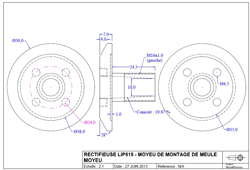

Mnohokrát ti děkuji, koukám že mají asi nějaké novější varianty, mají nějaké rádoby “předepnuté” bezvůlové matky, to já tam vůbec nemám, vřeteník je taky celkově jiný a má i jiná ložiska, když jsem to rozdělal, byla tam na každé straně (vzadu a ve předu) dvě obyčejná kuličková ložiska která se předepínala maticemi na koncích. Když jsem to měřil tak byla vůle radiálně 0.07mm a to jsem za to vzal velmi jemně dvěma prsty, ložiska budou asi KO ale ty kosoúhlé by byla fajn změna ale to by se asi muselo nechat vyrobit nové vřeteno, protože by tam neseděli ty délky na vnitřní kroužky, začnu studovatstanik84 píše: ↑12. 1. 2025, 9:37 Ale abych jen nehejtil:
Tady máš generálku v pdf:
http://www.bymm.de/documents/51/LIP515_V1_24.pdf
Tady čtení :
https://forum.zerspanungsbude.net/viewtopic.php?t=74177
Ahojstanik84 píše: ↑12. 1. 2025, 9:37 Ale abych jen nehejtil:
Tady čtení :
dík za odkazy a výkresy

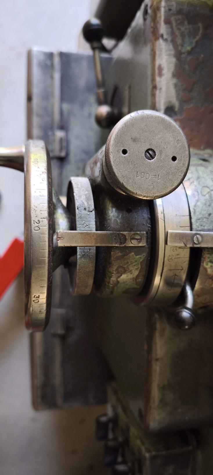

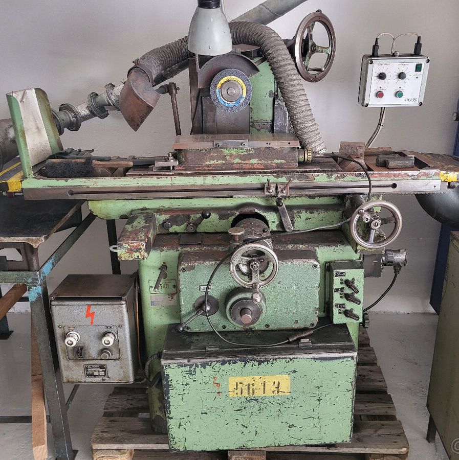

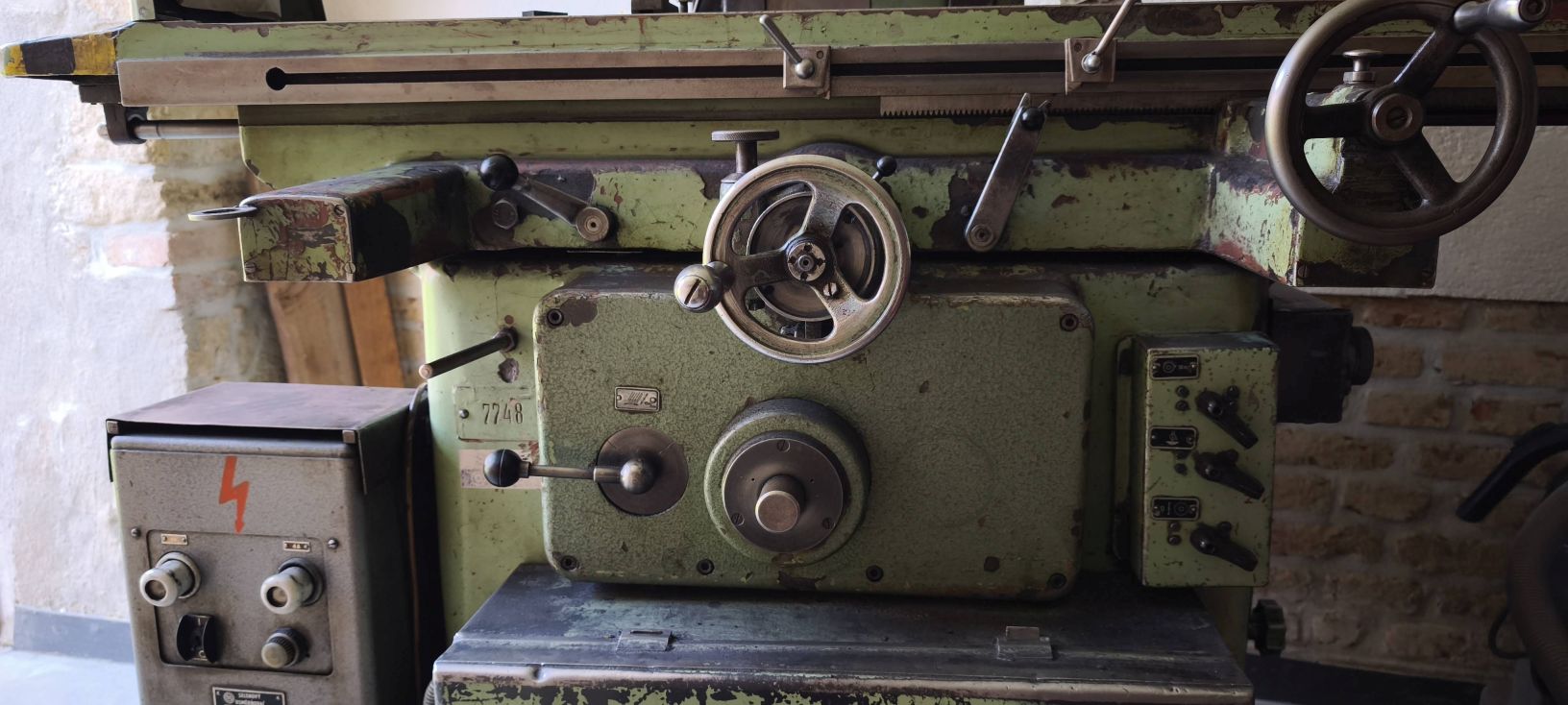

						Ahoj, prosím o pomoc s identifikaci, co jsem si to vlastně koupil za brusku.
Bruska nemá žádný identifikační štítek. Prošel jsem desítky různých fotografií na internetu, celkem se tomu blížila BPH 20NA, ale ne úplně. Nakonec nejblíže je k tomu PODHAJSKY BPH 200, na kterou jsem však našel jen jedno krátké video a tady na fóru byl inzerát na prodej z roku 2019.
Je to opravdu výrobek firmy Podhajsky, takže vyrobená do roku 1950?
Máte někdo o těchto bruskách nějaké povědomí? Jak moc se liší od BPH 20NA, resp. BPH 20N, BPH 20?

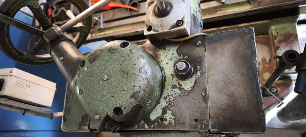

S typem ti neporadím, mě by zajímala ta ovládací krabka vpravo co plave v patrně photoshopovém pozadí
  Co to je?  A teda fotky jsou minimálně ze dvou lokací...
						Já ji mám.
 Až na opravdu detaily tu samou. Je to výrobek fy. Ing. Podhajský, před rokem 1948.
Zkušenosti ... na domácí broušení je fajn.
 Není to na žádnou raubířinu, kotouče jsou na trnu mk2, vřeteno není tak tuhé jako u pozdějších NA s kuželem 1:5. Má kluzná vedení a tak třeba ta moje i na svůj věk brousí krásně. Hlavně ať nemáš vůli ve vřetenu a je tam stále dost oleje. Olejoznak je zboku a nalívá se tím camprlíkem zhora vedle uchycení lampičky.
A dívám se, že tam máš nějaký malý magnet. Bruska má normálně rozjezd 200*600, ovšem je dělaná na kotouče průměr 200 šíře 10mm. Při širším kotouči je problém přejet kraj magnetu při přebrušování.
Děkuji moc za informace. Jsem rád, že je tu někdo, kdo ji taky má
Napadlo mě, že by to možná mohl být výrobek po znárodnění, protože nemá označení PODHAJSKY na krytu elektrické skříně.

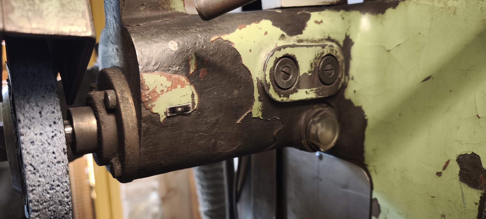

Vřeteník je úplně suchý a je v něm na dně zaschlý bordel. Bruska prý do poslední chvíle výborně fungovala ve výrobě, pak firma skončila, brusku prodali a nový majitel ji nikdy nezapojil a nespustil, takže asi přes rok stála. Předpokládám, že olej vytekl a zaschl.
Přemýšlím, jestli bych to neměl napřed trochu propláchnout petrolejem, než to naplním olejem. Koupil jsem Lubline CUT 3M na základě doporučení zde na fóru, i jinde, pro brusky BPH 20. Co myslíš?
Ten olej se mi moc nezdá, píšou, že je to řezný olej ... jsi si jistý, že tenhle má přijít do vřetena ? Já nám něco jiného, večer se podívám a napíšu. Důležité je, aby byl opravdu řídký, je vpodstatě jak voda. Vřeteník mi taky trochu sákne, takže je možné, že olej stáním vytekl.
S tím proplachem ... já nevím. Buď by to chtělo rozebrat a vyčistit teda pořádně nebo naopak jen dolít olej a nechat tak. Bál bych se, že se proplachem rozředí binec, který se pak natáhne do ložisek.

Je to taký mačkopes olej. Síce primárne je určený ako reuný, ale v špecifikácii má uvedené, že je vhodný aj do vysokootáčkových vretien. Pôvodne mal olej s týmto označením Paramo a tu na fóre je o jeho použití do vretien množstvo príspevkov.
						Taky jsem se napřed zhrozil, když jsem si přečetl, že bych měl dát řezný olej do vřetene, ale po podrobnějším prozkoumání a řadě referencí na tomto i jiných fórech jsem si řekl, že vlastně, proč ne? Ten olej má EP aditiva, což je důležité pro kluzná ložiska s malou vůlí, a viskozita odpovídá. Výrobce výslovně uvádí, že je vhodný k mazání vysokootáčkových vřeten s kluzným uložením, zejména u brusek, jako náhrada oleje OL-P0.
Podle návodu na BPH 20 je doporučený olej OL-P0 o viskozitě 1,3-1,5 stupně Englera při 50 °C, což odpovídá kinematické viskozitě 3,9 - 6,2 mm2/s při 50°C, a to odpovídá přibližně viskozitě 4 - 7 mm2/s při 40 °C.
Často doporučovaný olej Paramo CUT 3 má kinematickou viskozitu 4,51 mm2/s při 40°C. Tento olej už se však nevyrábí, neboť Paramo na základě rozhodnutí majitele PKN Orlen ukončilo výrobu olejů. Náhradou je právě ten LUBLINE CUT 3 M, jenž má viskozitu 5,5 mm2/s, takže o maličko vyšší, ale stále dobře zapadá do doporučení výrobce brusky.
Ještě je k mání olej Lubline OL-P03, který má viskozitu 3,2 mm2/s při 40 °C, což je už trochu níže, než je doporučení výrobce. Tento olej bych možná preferoval na nové nebo repasované vřeteno.
Teď jsem si stáhl návod k brusce BPH 200 od TOS Hostivař, což je asi nejblíže datem vydání k té mojí brusce, a výrobce doporučuje olej Ropur MZL, nebo přímo petrolej. Ohledně toho oleje Ropur MZL jsem nedokázal najít žádné specifikace, ale jelikož připouští i přímé použití petroleje, který má viskozitu kolem 1,3-2,8 mm2/s při 40°C, tak bych se nebál použít ani ten OL-P0.
Nicméně, už mám koupený ten CUT 3M a myslím si, že je to optimální volba pro starší brusku.
Omlouvám se za delší rozbor na téma olejů, ale oleji se tak trochu zabývám i při své práci a výběru olejů (do strojů, či do aut) vždy věnuji dost pozornosti a jsem schopen strávit (až zbytečně dlouhé) hodiny hledáním informací, jejich rozborem a přepočty, abych nic nepodcenil. Informace z fór vstřebávám, ale důkladně ověřuji.
