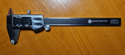

Kdysi jsem koupil tři posuvky Somet : Zapínaly // display // se pohnutím jezdce. Solidní přesnost, moc nežraly. Nic ale nevydrží věčně. Při každodenním používání se prostě "umlátily", jednu někdo ukradl, jednu jsem úplně zničil // spadla mi do stroje //.
Tož jsem koupil další tři. Napohled to samé - jinak totální sračky. Před měřením bylo potřeba je zavřít a zapnout. Vypínaly se po asi minutě !!! U dvou z těch tří proměřovaly doteky do díry asi o desetinu. // viz obrázek - červenou fixkou označené //
