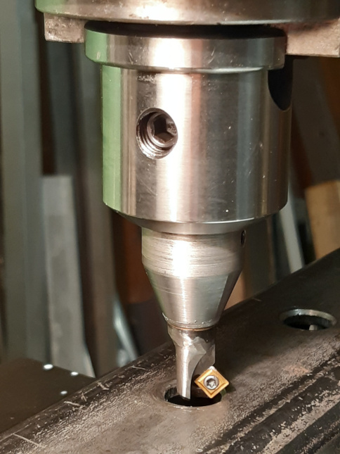

První pokus byl vlastní nástroj z 19.312, vytočený z 16 tyče, zakalený v domácích podmínkách a ručně podle oka nabroušený. Do díry se nasadí excentricky, kužel na dříku vycentruje obrobek a po upnutí se zpětným pohybem srazí hrana. Životnost 10 děr, pak se ztupil :(

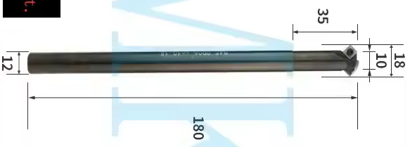

Druhý pokus, "Front Back Deburrer Double Angular Chamfering Cutter" z Číny, typ B45 SP06ap10-18 C12T. Jeden břit šel pryč na dvoukotoučovce, centrovací kužel z hlazenky (ten by to příště chtělo kalený), upnuto do weldon 12 držáku a jelo se. Životnost 100 děr, pak bylo znát, že se tomu tolik nechce. Výhoda čtvercových destiček je, že mají 4 použitelné hrany :)
