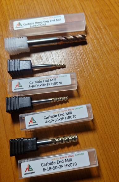

Ja tie dúhové kupujem značku DH a sú fajn. A ešte mám okrem xuhanu aj Shazam, tiež fajn. Na hliník je to DH lepšie ako xuhan

Jeste Milan199 kupuje dobre, krasne ostre a mozna o neco lepsi, ale ted si nevybavim tu znacku.
Dawemu jsem posílal vzorečky od HS, průměry už si nepamatuji. Mezitím jsem ještě nakoupil hrubovací od té samé firmy a zatím na titanové slitině veliká spokojenost.
Tady je adresa na ty hladké :
https://www.aliexpress.com/item/1005008 ... in_prod%3A
S těmi děláme hliník 6082 , ale když potřebuji opravdu luxusní povrch // bez vlnek - sice neměřitelných ale viditelných // tak beru od PM - tech dvoubřité s DLC. Ty ale zase moc nechtějí hrubovat :mrgreen: Z číny budou asi taky.
Milan199
Příspěvky: 3533
6. 10. 2025, 6:32
Jinak na té titanové slitině se zatím zdají hodně zajímavé tyhle frézy :
https://www.aliexpress.com/item/1005007 ... aecmd=true
Jenom bacha !!! Dole pod tou tabulkou rozměrů je možnost volby mezi nějakými obyč // HRc 55 // a těmi 72° a cena pak dost vyskočí.

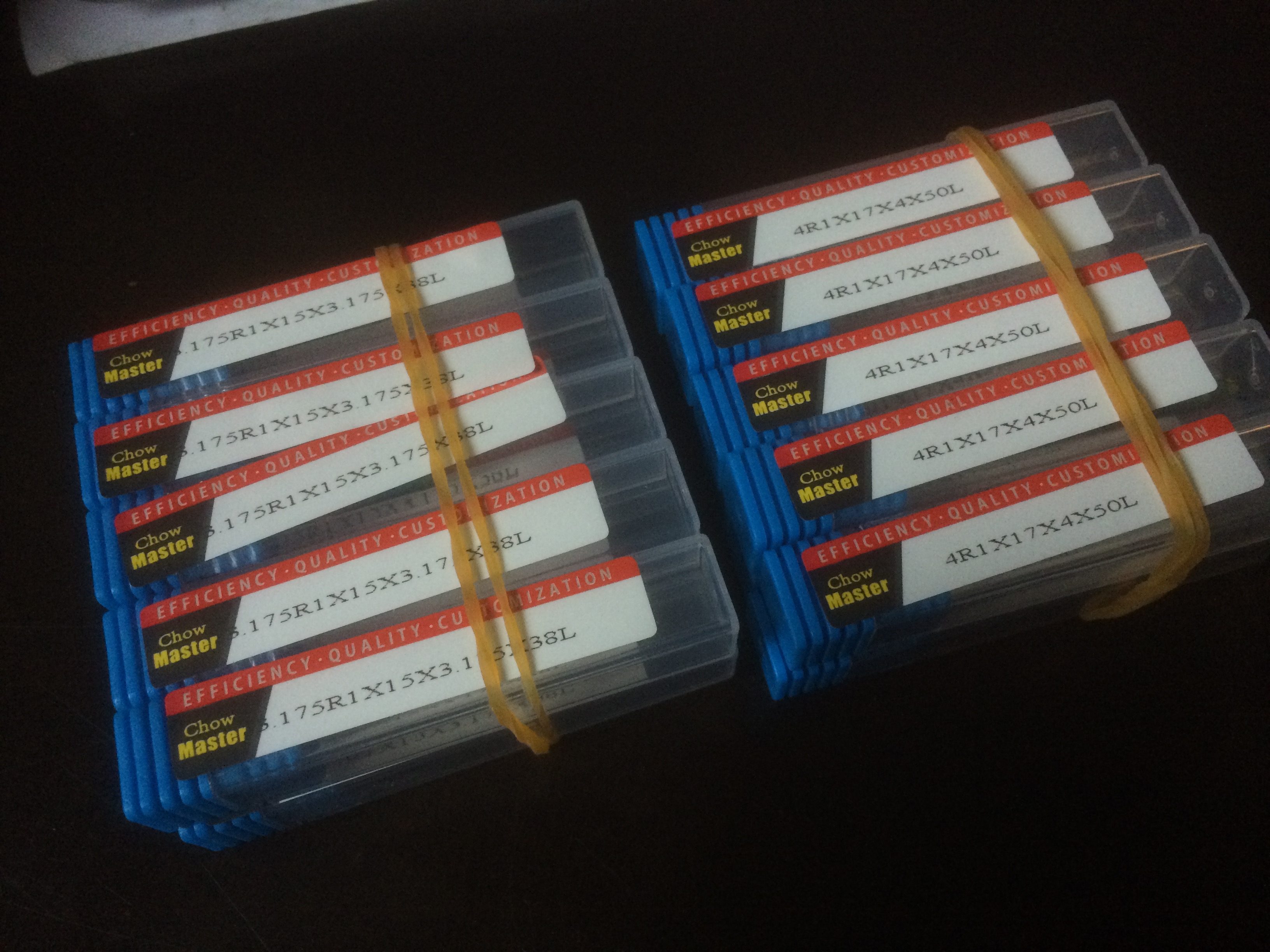

Nekupuju prakticky nikde jinde, už mám svý vyzkoušený prodejce. Naprostá spokojenost, a už jsem je i dodával několika firmám na zkoušku - byli rovněž překvapeni dokonce často vyšší kvalitou než má místní produkce. Mám i velmi dobré zkušenosti s custom frézami - nemají problém vyrobit mi jakoukoli frézu potřebuju (úhel břitu, počet břitů, povlak...), zpravidla jen o cca 10-20% dráž než podobná klasická, a jen s podmínkou min. 5-10ks. Prostě paráda.
Pipik
Příspěvky: 1147
Bydliště: České Budějovice
9. 10. 2025, 10:38
No prostě paráda - právě dorazily custom frézy.
Na gravírování 3D plastik ze dřeva jsem chtěl zkusit kombinaci 1břitý downcut (negativní) frézy s rohovým rádiusem a dokonce DLC povlakem, ať vydrží.
Teoreticky by měly být super na odhrubování matroše při nižším odštípávání, tišší a výkonnější díky rohovýmu rádiusu, a zároveň zvládnou i dočišťování oblých tvarů s rozumným bočním krokem, a bez nulového úběru uprostřed frézy (na špici kuličky kterou by se to jinak finishovalo).
Jsem zvědavej jak to bude fungovat.
Cenovka za custom deset 4mm a deset 3.175 fréz? cca 3200,-kč.... :D
