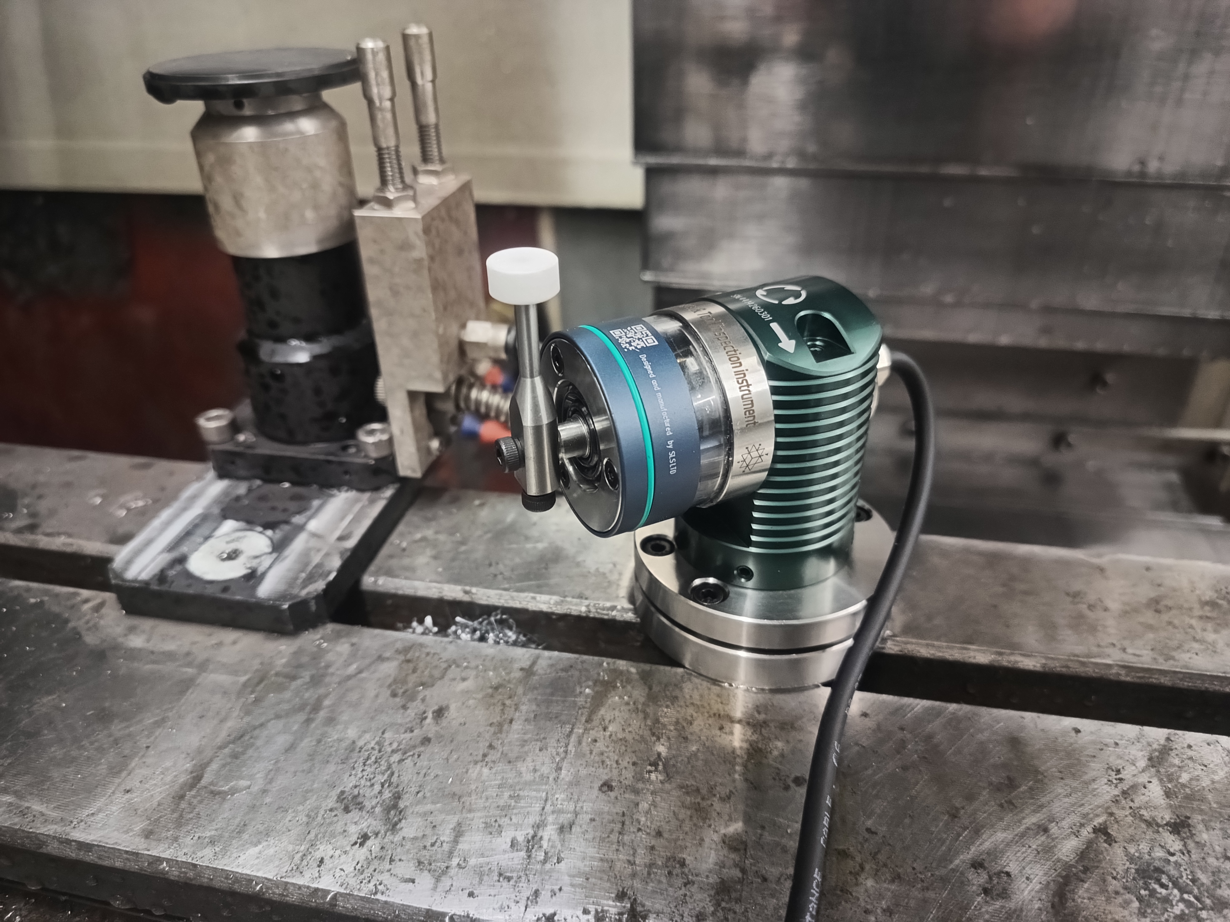

Chtěl bych založit toho vlákno jako takové sběrné místo na tipy z Ali na kvalitní elektroniku, nástroje, upínače ... Věci vyšší kvality k CNC. Třeba mě chybí Číňan s kvalitními kleštinami a upínači. Na to jsem doposud štěstí moc neměl.
Ale na jiné věci jo. Tak mi přijde škoda se nepodělit.

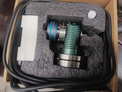

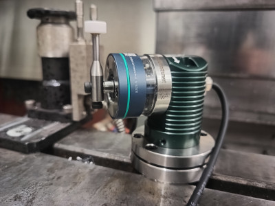

Ale přidám rovnou tip na 5 osou sondu. Dnes mi přišla a vypadá dost kvalitně. Za cca 200 dolarů. K testování se hned tak nedostanu (půjde to na mašinu co teprve dáváme dohromady). Ale vypadá dost dobře už od pohledu. K dispozici je i verze s ofukem. Hříbek je keramický. Rozměrově asi jako originální bratříček renishaw.

Dneska jsem si s ní trochu pomazlil a pocitově je to bomba. Když ti naši soudruzi udělají výrobek od pohledu kvalitní tak je to většinou perfektní i co se týče funkčnosti. Zatím jsem nic takového nevyhodil. Sonda je těžká, materiál kvalitní ,prostě radost... . Jak ro rozjedeme tak dáme vědět.
