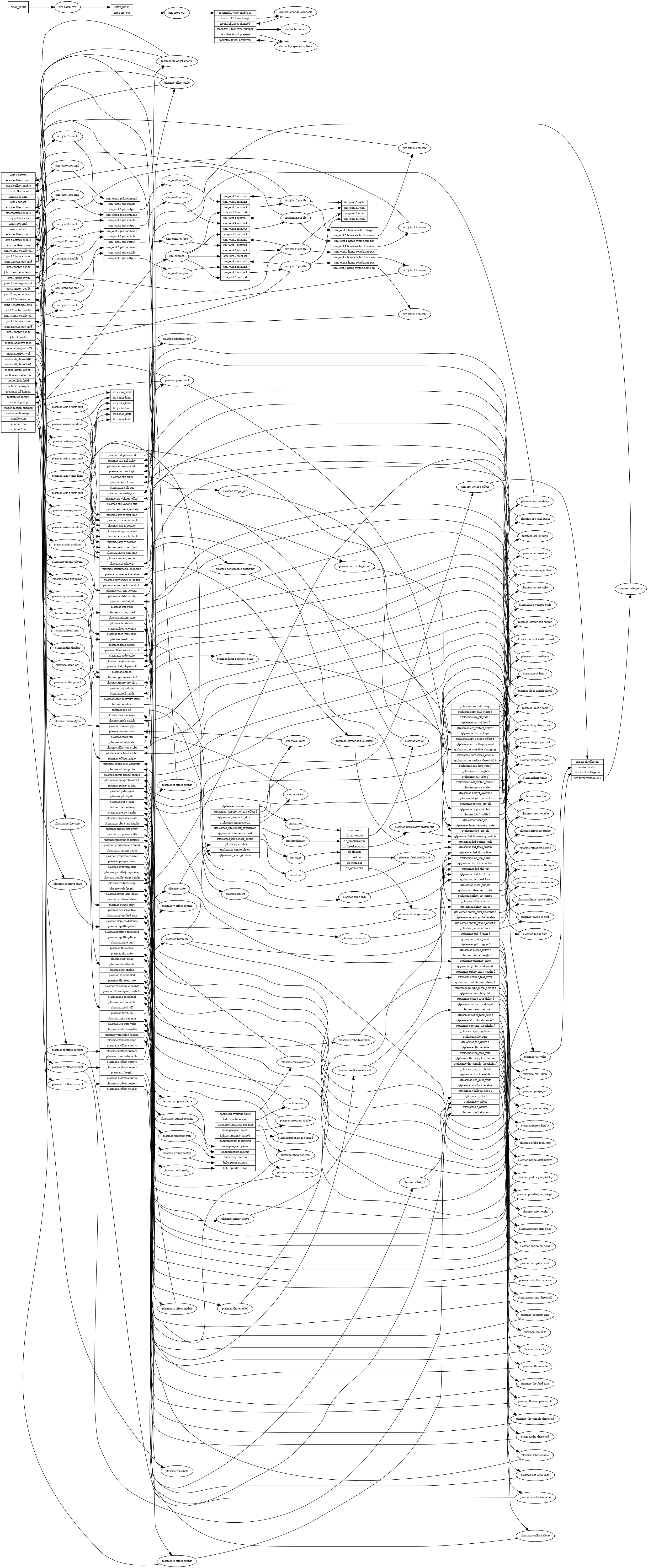

Něco takového?
jestli jo, tak
sudo apt-get install graphviz
halcmd -s show pin | grep "==" > pin.out
halcmd -s show sig | grep -v "^$" > sig.out
python hal_sigs_graphviz.py > gv.in
hal_sigs_graphviz.txt
(2.38 KiB) Staženo 104 x
přejmenovat na *.py
jestli používáš python3, tak to chce trochu upravit syntaxi
hal_sigs_graphviz3.txt
(2.08 KiB) Staženo 103 x

myslel jsem spíš takové ty PLCčkovské diagramy, logicky součty atd.. jestli to jde?
tohle je ale taky nějaký posun
