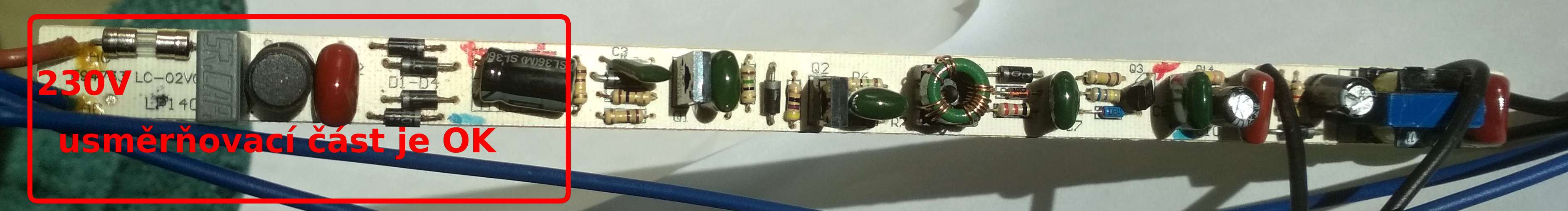

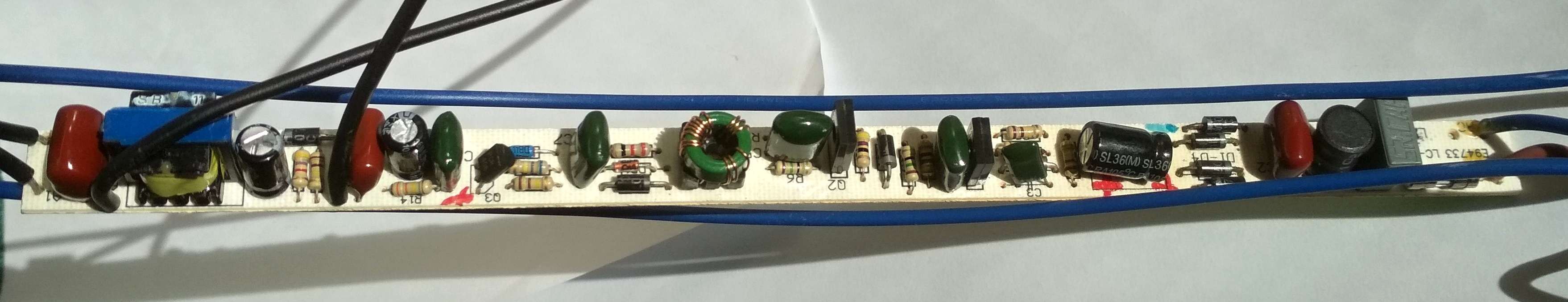

Zdroj světelné trubice T5 (G5) 13W po 9 letech se poškodil. Přikládám dvě fota, stranově otočená.
Máte radu, kde začít hledat závadu? Usměrňovací část je v pořádku.
- Q1 a Q2 jsou tranzistory BUL6802 npn
- Q3 tyristor PCR406
K dispozici mám multimetr, osciloskop a zkušenost jen z NF techniky, ne s pulzními zdroji.
Jedná se už o druhou jednotku z celkem čtyř v kuchyňské lince (LIDL Livorno IAN 73478).
https://informace-pro-zakazniky.lidl.cz ... AG&q=73478
Přitom mám dost náhradních trubic (dodány při koupě sady). Díky za případnou pomoc.
VYŘEŠENO
- vadný Q2 tranzistor BUL6802 npn, nahrazen ST13007
Výrobce pro LIDL zapouzdřil elektroniku do plastu bez odvodu tepla.
Dík za níže uvedené rady. :D

Kilovolt
Příspěvky: 828
19. 10. 2025, 5:19
90% závad takovejch zdrojů je ve vyschlejch elytech, takze nejdřív kontrola elytů, pak polovodičů. Potom zkontrolovat co leze a vylejzá z řídícího integráče podle datashitu.
lubbez
Příspěvky: 3398
19. 10. 2025, 9:48
Mezi tranzistorama by mohl být odpor cca M22-M68 (musíš měřit s jednou nohou odletovanou), ten odpor může být přerušený. Měl by vést do báze tranzistoru. Kromě můstku jsou tam ještě diody, opět vyletuj jednu nohu a měř. V propustném směru cca 0,5-0,7V v nepropustném musí být nekonečno. Pokud naměříš "něco" je dioda poškozená. Většinou to bývají rychlé diody.
