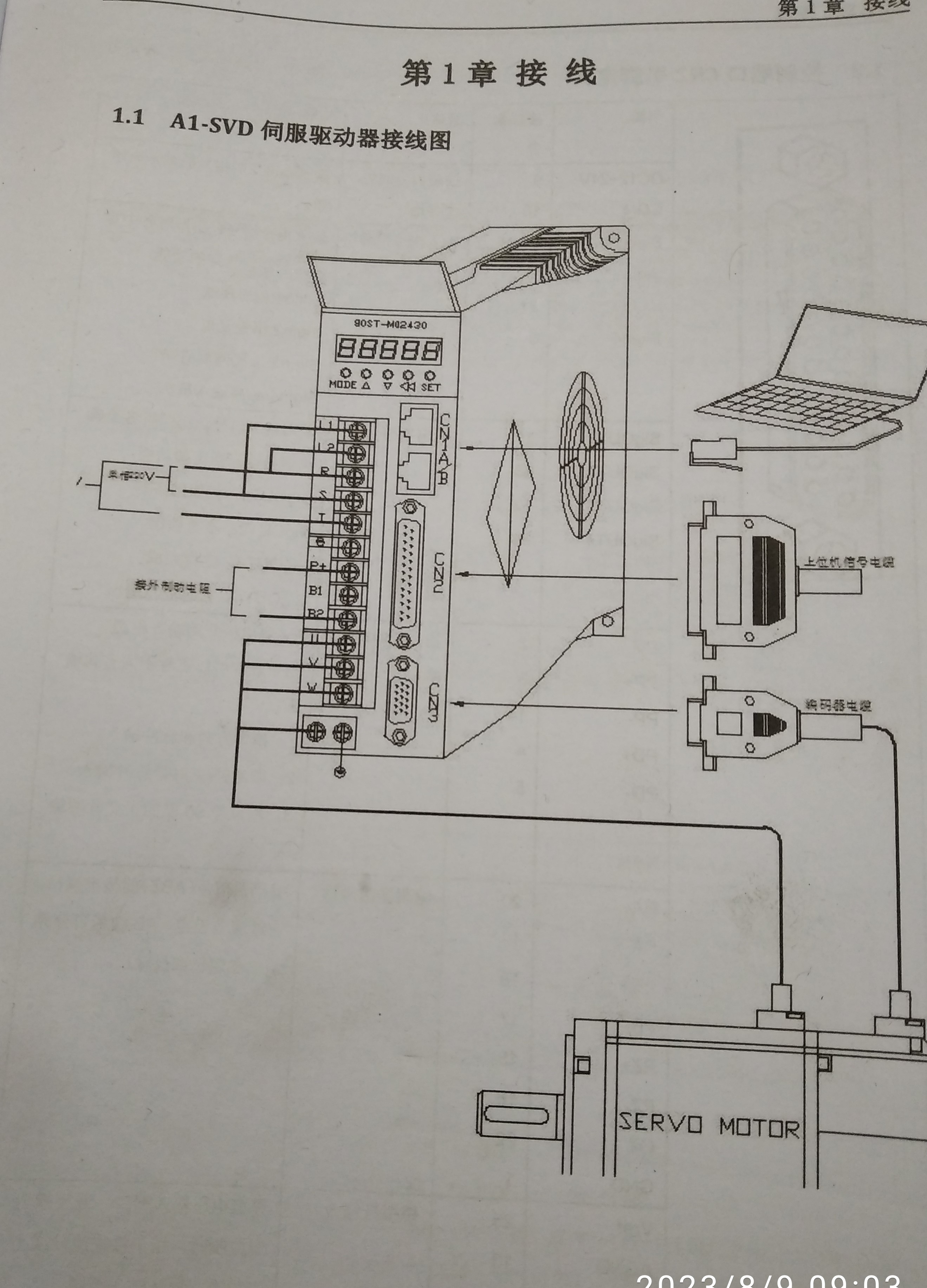

Mám podobné servo, taky z Aliexpresu. Nemám to určené pro cnc, půjde o jednoúčelový strojek, v podstatě šroubovák, který bude zašroubovávat šroubky to plastových výlisků a přesnost natočení rotoru mě až tak moc netrápí. Zajímalo by mě ale napájení. Je tam uvedeno "220V Singelphase" a přívody jsou označeny L1 a L2, stejně jako u zde probíraného serva.
Chápu to správně, že by stačilo zapojit fázi z jednofázové zásuvky na L1 a nulák na L2?
Anebo je třeba třífázový přívod a trafo z 380 na 220V?
Návod mám zde:
Příspěvky: 23407
9. 8. 2023, 9:03
Ano jal pises, fazi a nulak na l1 a l2
