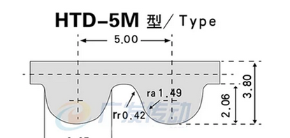

shanim nastroj na ozubena kola
Polesovsky
Příspěvky: 535
Registrován: 28. 5. 2011, 9:30
8. 9. 2025, 1:09
Shanim nastroj na
https://eshop.haberkorn.cz/ozubena-reme ... -1-24.html
tvar shodny pro ozubene kolo se 40 zuby (40_5M).
Poradi nekdo kde koupit
Predem Diky

Odvalovaci freza se zrovna nehodi. Chci obrabet na obyc delicce. Proto radeji kotoucovou nebo T frezu. Hloubka zubu je 1,9 mm. Prsto dik za snahu o pomoc

Domnival jsem se ze to neni jen drazka s radiusem u dna. Ale bude muset jit nahore do sirky aby zub dobre vybehl. Tzn. nejaka evolventa. Je to tak?

Je https://youtu.be/CE_ybcUYKao?t=140 (na videu je jiný profil, ale je vidět, že nejde jen o drážku u dna, také to sem dávám jako inspiraci pro DIY nástroj).

Kdysi jsem si vyráběl nožík do tyče // jednobřitý nástroj // na drátovce. Vycházel jsem z tohoto profilu :
Ta šířka zubu co není vidět je 3,05.

Tak jsem ted ve ctvrtek mluvil se zastupci ZPS. Neco podobneho delali pro jednoho zakaznika a daji mozna vedet. Jde o to , ze nekdo prodava nastroje na tyto ozubene kola a jsou to nastroje jako Modulove frezy. Lisi se velikosti a uhlem rozevreni. V mem pripade je to M5 - vzdalenost mezi zuby na roztecne kruznici 5 mm. A uhel rozevreni frezy 6 st ( je to pro 40 zubu).
Presto dik za snahu.
Nasel jsem
To pro predstavu, co to ma byt za tvar
