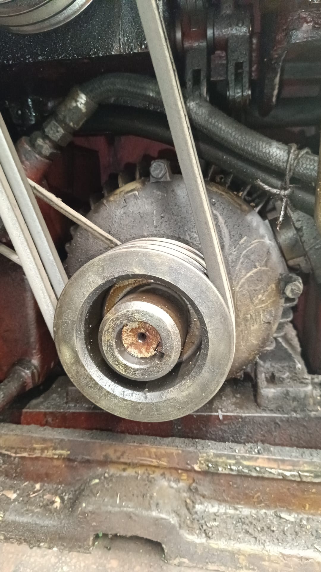

Ahojte,
potrebujem vymeniť v mojej SU32 ložiská a rád by som celú výmenu spichol na jeden šup . Poradí mi niekto z vás aké ložiská sú v motore MEZ AF 522/4 5.5 kW? Prípadne kde hľadať?
Ďakujem, Andrej.

ďakujem za odkaz. Tento typ som tam nenašiel, ono je to predsalen vyše 60 rokov starý stroj. Ten motor má 78 kg.

Změř alespoň průměr hřídele a výšku osy od patky motoru, to napoví.Nebo pokud je přístup k zadnímu víku, tak shodit řemeny a víko a změřit i vnější průměr ložiska. Obě ložiska by mohly být stejné.

Ahoj jak je psano vyse, zmer vysku od osy, tim dostanes tu “frame size” a z tabulky ti vyleze lozisko. Pro jistotu bych to overil prumerem te hridele. Jeste bych pak kupoval loziska se zvetsenou vuli C3.

Tej vyššie spomenutej tabulky by som sa nedržal - to sú už Al rámy motorov a tam pri niektotých býva zadné ložiko menšie.
Bližšie k tomu by mohlo byť 4ap rám...
[url]chrome-extension://efaidnbmnnnibpcajpcglclefindmkaj/https://www.mezmilko.sk/wp-content/uplo ... AP-MEZ.pdf[/url]
...ale ani to bych nebral ako bernú mincu.
Veľkosť rámu 112 má 28 mm osku a 132 má 38 mm, ale myslím, že na toto staršie vyhotovenie bude to nebude sedieť. Môžes to odhadnúť podľa priemeru osky, ale či tam je rada 62, alebo 63 to bude trochu lotéria.

Ďakujem všetkým za postrehy a komentáre. Na blind sa mi ložiská kupovať moc nechce, plán
je skôr ušetriť čas, že keď zavolám kamaráta na pomoc pri vyťahovaní a vkladaní motora, aby to potom išlo šup šup. Možno ešte do diskusie prispeje niekto kto tie ložiská fyzicky menil, predsalen repasov SU32 tu ma fóre bolo publikovaných niekoľko.

Já myslím, že drtivá většina asynchronních motorů za celý svůj život nezažila výměnu ložisek. Podle mě se zbytečně upínáš na to, abys ty ložiska měl doma ještě před rozebráním motoru. Vidím, že jsi z Bratislavy, jistě tam nějakou kamennou prodejnu ložisek máte, tak prostě některý všední den ráno se do toho pusť, rozeber to, a pak zajeď do města a tam je prostě kup, za hodinu seš zpátky. Tam nebudou žádný speciálky, budou tam úplně běžný ložiska, pravděpodobně 62xx. Úspěch akce závisí především na tom, jestli budeš mít vhodný stahovák :wink:

Jasné, kúpiť nieje problém, obchod je po ruke. Je to iba o logistike. Na 80 kg motor s mojím chrbtom potrebujem na celú akciu pomoc kamaráta. Ten môže cez víkend. Vtedy je obchod z ložiskami zavretý. No a aby nemusel chodiť 2x preto vzniklo toto vlákno 🙂.

Keď ich kúpiš, hlavne ich otvor a skontroluj, ako (a či vôbec) sú namazané.

A odpoveď na záver vlákna, ak by dakto potreboval kupovať ložiská v predstihu -2 x 6308.
