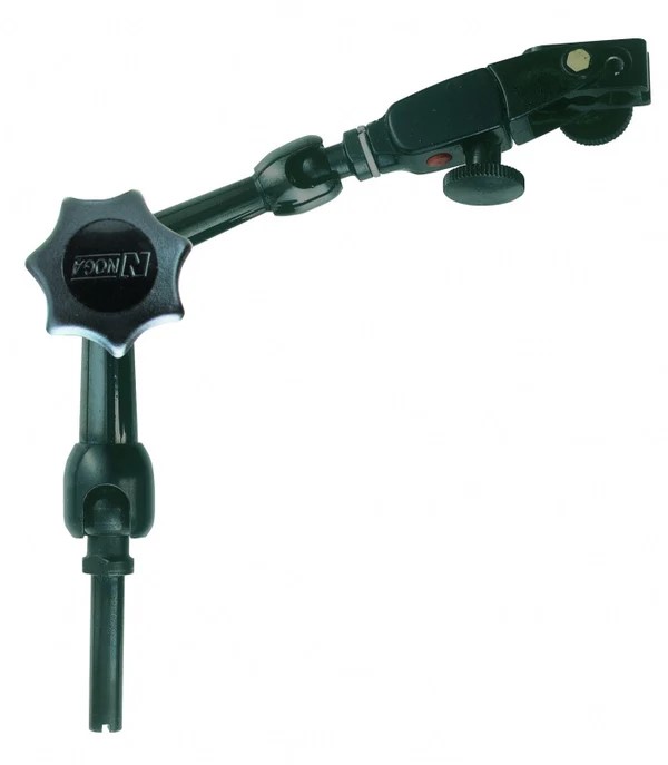

Po mnoha letech hledání středů děr na frézce náhradními způsoby (radši nepíšu jak) jsem si konečně koupil profesionální element.
Když jsem to poprvé strčil do kleštiny, tak jsem zjistil, že to má milion stupňů volnosti a že nastavit to nebude žádná legrace. Tak jsem s tím chvíli bojoval, hejbloval, otáčel, pak jsem pohyboval stolem frézky, a povedlo se mi nastavit otočný stůl (kuželovou díru ve středu) na pár stovek. Jak jsem ten vehement pokroutil, ani nevím.
Nakonec mě napadlo (a to je vlastně můj dotaz na vás): není ten vehement udělanej tak, že ať ho pokroutím jak chci, tak pořád bude obíhat kolem osy vřetene? Akorát pokaždé s jiným poloměrem?

Přesně tak to funguje. Stačí obyč magnetický stojánek lípnout na čelo vřetene nebo větší frézovací hlavu.

Já to mám do kleštiny osmičky, magnet to nemá. Předpokládám, že to funguje oboje, s magnetem i bez.

Ahoj mám stejný vehement, jen ta hlavice pro hodinky nemá doštelování. Funguje to s jakýmkoliv typem hodinek, ale můj nejoblíbenější typ je tento:
https://somet.cz/cz/packovy-ciselny-ind ... 008x001-mm
při nakružování díry je vidět na ciferník a nemusíš oblejzat vřeteno ze všech stran abys viděl na ciferník.

Obvykle průměry najíždím do kříže sondou. Pouze když třeba převrtávám uložení ložiska, tak centruji hodinkami.

vruboun píše: 6. 11. 2025, 11:12 Ahoj mám stejný vehement, jen ta hlavice pro hodinky nemá doštelování. Funguje to s jakýmkoliv typem hodinek, ale můj nejoblíbenější typ je tento:
Já mám ten otočenej a oblejzám 😀
