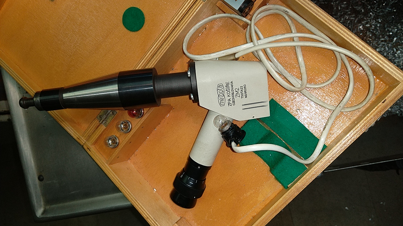

Ahoj, dostala se mi do ruky tahle hračka
Jak se to používá?
čekal bych, že to upnu do vřetene a v objektivem uvidím nějakou strukturu obrobku a podle kříže v okuláru nastavím posuvem stolu třeba hranu nebo něco
vidím tam jen zelenou matnici s křížem ale nic víc, nic z čehokoli co je pod objektivem
originál žárovka sice nesvítí, ale pokud místo ní posvítím baterkou, tak se objektivem promítne na obrobek světlo ale stejně nic než zelená matnice s křížem vidět není
asi to moc použitý nebylo

Mám teda jinej, ale měl jsem skoro stejný od cajze mk4. Má to většinou velmi krátkou ohniskovou vzdálenost, pár milimetrů. Musíš najet blízko obrobku na kterém máš třeba narýsovaný střed díry a samo záměrný kříž srovnáš v okuláru a jsi přesně. A má to i malý úhel zobrazení, taky pár milimetrů

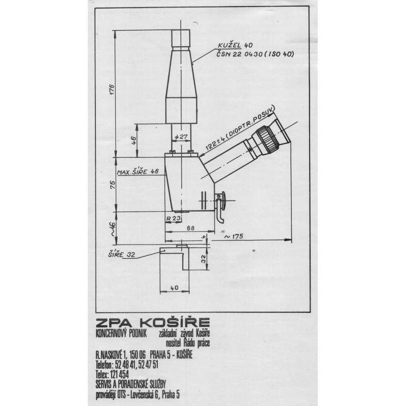

Středicí mikroskop ZM2 v. č. 86026 ze ZPA Košíře, Naskové 1, vyráběný pod značkou Meopta Praha, v Musílkově 208.
Středicí mikroskop je zařízeníčko umožňující nastavit osu nástrojové dutiny vřetene do průniku rysek křížku narýsovaných na obrobku nebo pomocí záměrného úhelníku z příslušenství na hranu obrobku.
Mikroskop má vlastní dobrý osvětlovač, avšak někdy je lepší použít vnější světelný zdroj nebo lépe dva světelné zdroje proti sobě.
Transformátorek pro napájení 6V 5VA musíte mít vlastní, ale některé nástrojařské frézky (TOS Čelákovice, závod Žebrák / INTOS Žebrák) měly na svém panelu vlastní zdroj s konektorem 6AF 282 18 (pětipólová pevná zásuvka se závitem) Tesla Jihlava. Tento konektor na panel je v příslušenství.
Technické údaje:
Celkové zvětšení: 30x (achromatický objektiv 3x, okulár 10x)
Zorné pole: průměr 3,2 mm
Rytí záměrné destičky: dvojitý kříž a kruhové segmenty prům. 0,3 mm, 2,4 mm, 3,6 mm a 4,8 mm
Dioptrická korekce okuláru: ±5D
Upínací stopka: ISO 40 ČSN 22 0430 / DIN 2080, na stopce původní konzervační tuk
Hmotnost: 1,84 kg, s příslušenstvím a překližkovou skříňkou 2,93 kg
Před osazením mikroskopu do vřetene je nezbytné zajistit stroj proti rozběhu
V roce 2018 byla cena výrobce 26.000,- + DPH, současné provedení lakováno jiným odstínem a tvar skříně je hranatý, ale uvnitř vše stejné, není na tom co měn
Středící mikroskop ZM2 má achromatický objektiv umístěn v ose trnu, upevněného na skříni mikroskopu. Osvětlení pozorovaného předmětu je řešeno systémem vertikálního osvětlovače s dělící kostkou. Zobrazovací svazek paprsků se pomocí odrazného zrcátka a středového hranolu převádí na záměrnou destičku, na níž se vytváří obraz, zvětšený dále okulárem. Pro nastavení středícího mikroskopu ZM-2 na hranu předmětu slouží záměrný úhelník.
Info z netu.

45 mm by si to mal mať od obrobku (na druhej strane je to tuším napísané). Ak je to nové, treba to nastaviť do osi vretena. Na presné nastavenie hrany obrobku boli ku tomu také uholníčky s ryskou.

skutečně je třeba nastavit obrobek těch cca 47 mm od objektivu a pak zaostřit Z posuvem stroje
vyzkoušel jsem, že lze najet spolehlivě a opakovatelně na hranu obrobku (rysku atd) s odchylkou pod 0,01 mm, spíš tak na 0,003
musí si člověk vybrat na pozorované hraně ten samý chlup :D
docela zírám
zkoušeno na Hermle s optickými pravítky Heidenhain na osách, takže bych věřil i těm tisícinám
