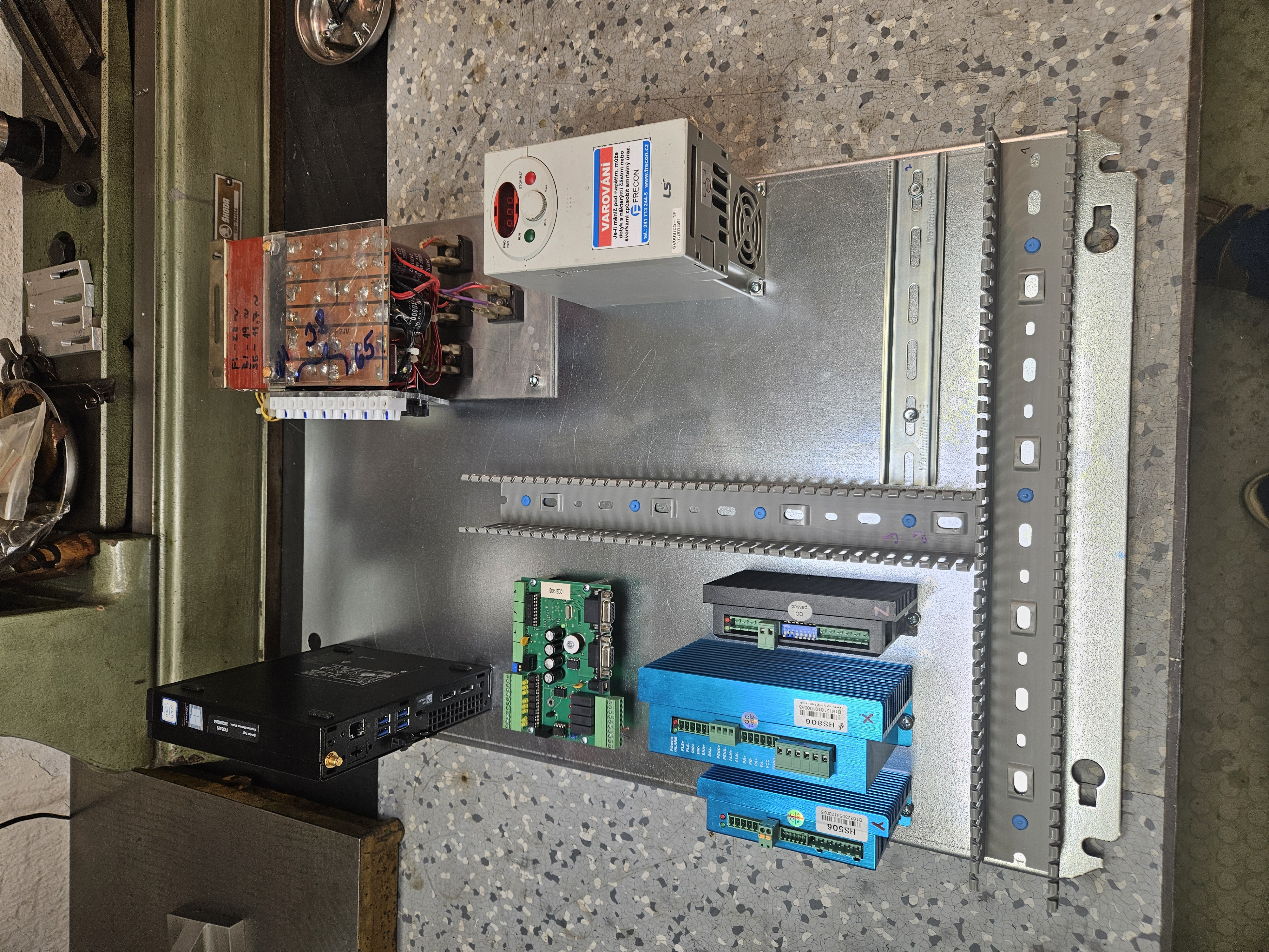

Příspěvky: 6505
9. 12. 2025, 3:41
Ahoj kamarádi
no vložka do rozvaděče je koro komplet, jdu nakreslit držák pc a vytisknout ho :D

Příspěvky: 6505
9. 12. 2025, 8:12
pafik píše: 9. 12. 2025, 5:09
Charon píše: 9. 12. 2025, 3:41 Ahoj kamarádi
Koukám převozníku, ty nemarodit, tak nic doma nepostavíš :) .
Což mě připomíná; kdybych před 12ti lety čtvrt roku nemarodil, tak jsem neměl plot kolem zahrady :D
Ale kdepak, kdyz marodim tak lezim jako mrcha bez dílny :mrgreen: Tohle je pár hodinek po práci včera a dneska :)

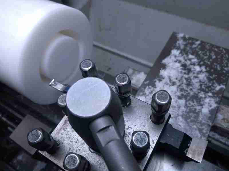

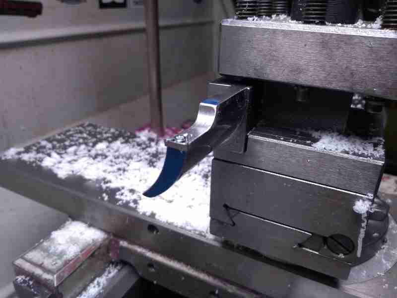

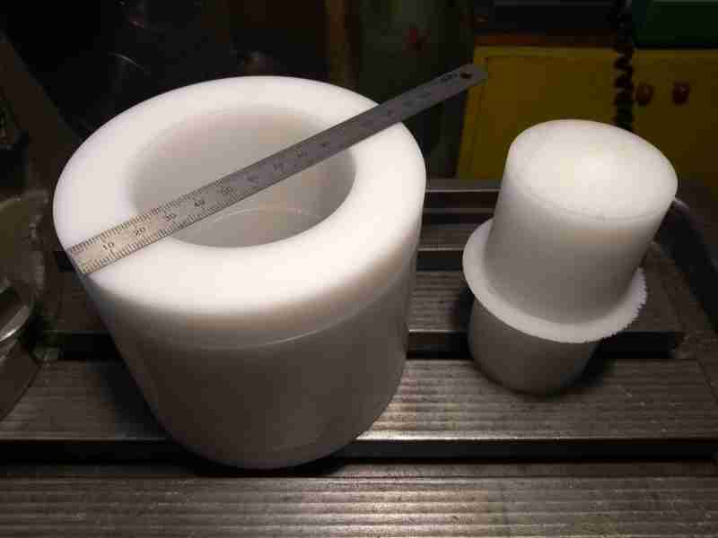

Včera jsem dělal 6 ks pouzder z POM-C s dírou o průměru 75 mm v délce 100 mm. Nebyl by problém to vyvrtat 50kou vrtákem a zbytek dosoustružit, ale bylo mně líto materiálu, a nechtěl jsem vyprodukovat tolik špon, a protože jsem měl trošku časově volněji, tak jsem to zkusil vypíchnout. Dopředu avizuju, že se to samozřejmě nevyplatí, i kdybych nepočítal půlden strávený výrobou nože, ale je to výzva, a když se to podaří, tak je to radost.
Tělo je z letovaného nože 20×32, rádiusy jsem "frézoval" na soustruhu, přímo v nožovém držáku. VBD je na AL, trojúhelníček o straně cca 9 mm, což je teda šířka špony (menší jsem neměl). Pracovní délka nože do 55 mm. Posuv 0.1 mm/ot, kdy se ertacetal ještě nedrobí, dělá nekonečnou šponu jako silon a tu jsem odsával vysavačem. Do hloubky nějakých 35 až 40 mm to byla pohoda, pak už začínal boj. Takže šlo to, ale nedoporučuju :D
Petr Spáčil
Příspěvky: 9589
10. 12. 2025, 10:42
"rádiusy jsem "frézoval" na soustruhu, přímo v nožovém držáku:" - to náhodou vyfocené nemáš?
Příspěvky: 6505
10. 12. 2025, 12:08
Thomeeque píše: 10. 12. 2025, 10:42 "rádiusy jsem "frézoval" na soustruhu, přímo v nožovém držáku:" - to náhodou vyfocené nemáš?
Strčil do uni frézu vhodneho průměru, najel a posuvem frezoval
Příspěvky: 9589
10. 12. 2025, 12:45
A ten vnější rádius? Já si v té uni představuji něco jako vyvrtávací hlavu, ale nejjednodušší mi přišlo kouknout na fotku, pokud by byla.
Krutor
Příspěvky: 1097
Bydliště: Moravské Bránice
10. 12. 2025, 3:17
No vidíš, to jsem mohl, ale zapomněl. Na vřetenu jsem měl univerzálku 200 mm s nezávisle stavitelnými čelistmi, a v nich byl upnutý krátký nůž, který byl vyosený o příslušný poloměr, a řezná destička směřovala jakoby dovnitř, do osy otáčení, jestli je mi rozumět. To upnutí nože je trošku složitější, protože jak ho vyosíš, tak dvě čelisti se ti ocitnou jakoby ve vzduchu a jsou ti v tu chvíli k ničemu, takže tam dáváš různý podložky, no byla to celkem divočina. Příště už bych to radši ofrézoval na CNC :-)

peter1
Příspěvky: 640
Bydliště: vychodne slovensko
10. 12. 2025, 6:37
..do takejto unašacej priruby by sa podla mojho nazoru dal upnut nož na osustruženie toho vonkajsieho radiusu vipichovacieho noža..

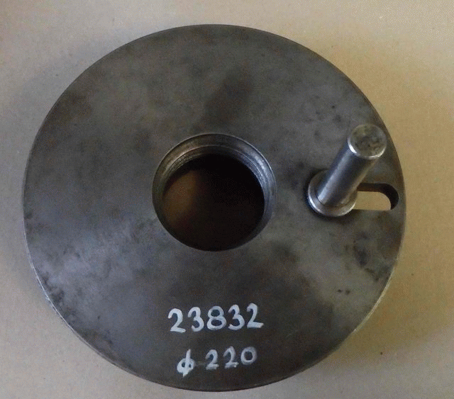

jean
Příspěvky: 1272
12. 12. 2025, 6:19
Ja som dnes konecne od utorka dokoncil toto:
Obrázek
Diery su v tolerancii M7. Material 7075 T6
Povodne to malo byt hotove uz v utorok, ale musel som kvoli psickovi stravit dva dni u veterinara. A vo stvrtok sme Babulku aj tak museli uspat. Tak som sa k robote dostal az dnes. Zly tyzden.
