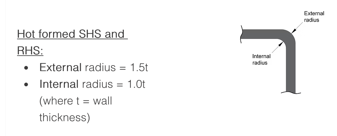

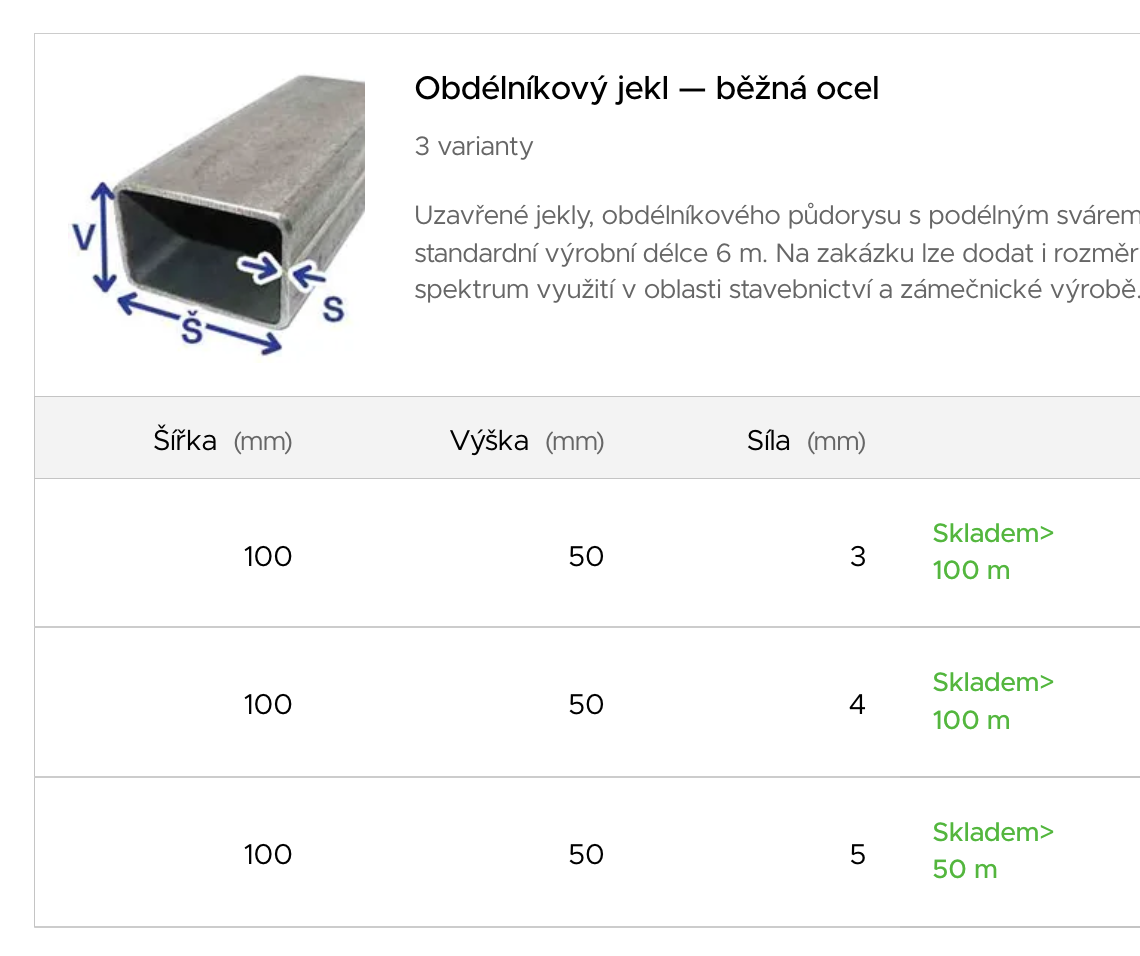

Polesovsky píše: 1. 12. 2025, 9:40 Mas pravdu mam vedle sebe 100x60 a stena je 5mm
Čistě ze základních rozměrů se vycházet nedá, např. u Kondora koupíš 100x50 s t = 3, 4 nebo 5mm (a počítám, že bys jinde našel i jiné). Dokud to neřízneš (případně nenajdeš nějaký otvor) nebo nezvážíš, tak ten rádius asi napoví nejvíc.
