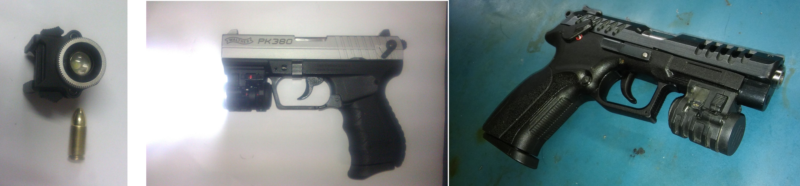

elbarto> za malo. Teplem to urcite pujde, na vterinak staci nejakych 100-120degC.
btw: uz jsem si vzpomnel kam jsem tuhle ledku daval, Fenix to nebyl, ten ma Luminus SST-70 .
Pouzil jsem ji do moji miniaturni nabijeci svitilny na rail, kterou jsem si delal na PK380 , protoze v te dobe tak male, kraticke a pritom vykonne svitilny jeste nebyly na trhu.
Tehdy to byla spicka, vytahl jsem z ni myslim nejakych 200lm, dnes uz je to ale smesne malo :D
