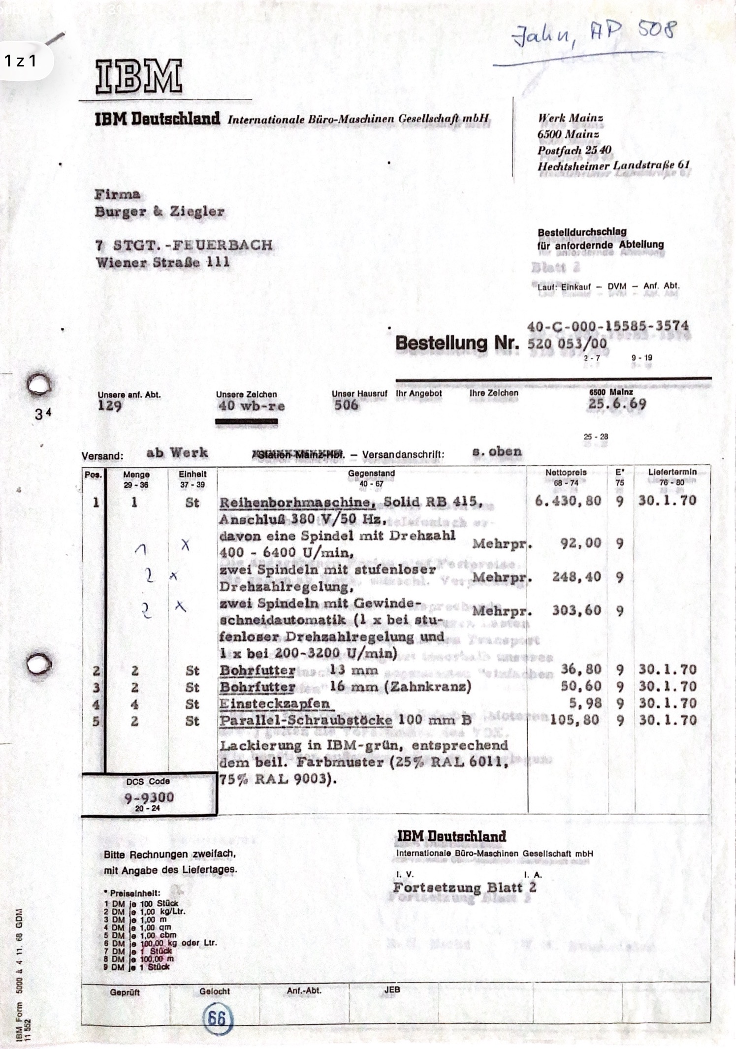

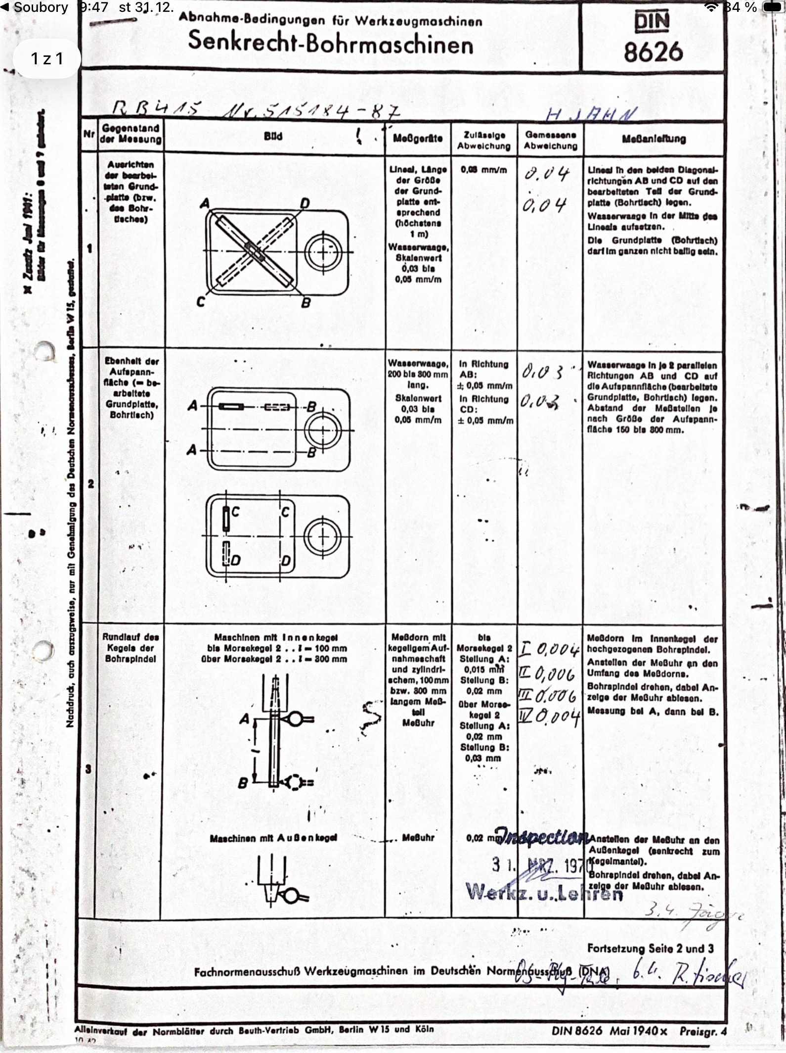

Navážu na Standovu vrtačku Solid. Tady už je hotová s novým podstavcem z Jihokovky - tohle je pro něj určitě lepší využití. A tato TB 15 je verze s variátorem.
Jako zajímavost uvedu, že tenhle stroj z roku 1969 má stále původní dokumentaci, měřící protokoly a důvodové zprávy o nákupu. Původní vlastník totiž byla modelárna firmy IBM Deutschland a vedli si podrobné dokumenty. Celkem šokující je i cenovka 6500 marek. Dle německé inflační kalkulačky je dnešní přepočet těžko uvěřitelných 14300 euro.
Edit: Použil jsem barvu RAL 6011, typickou pro německé stroje, ale nepůvodní na tomto. Zákazník si ho totiž objednal ve svém odstínu IBM Grün :)
