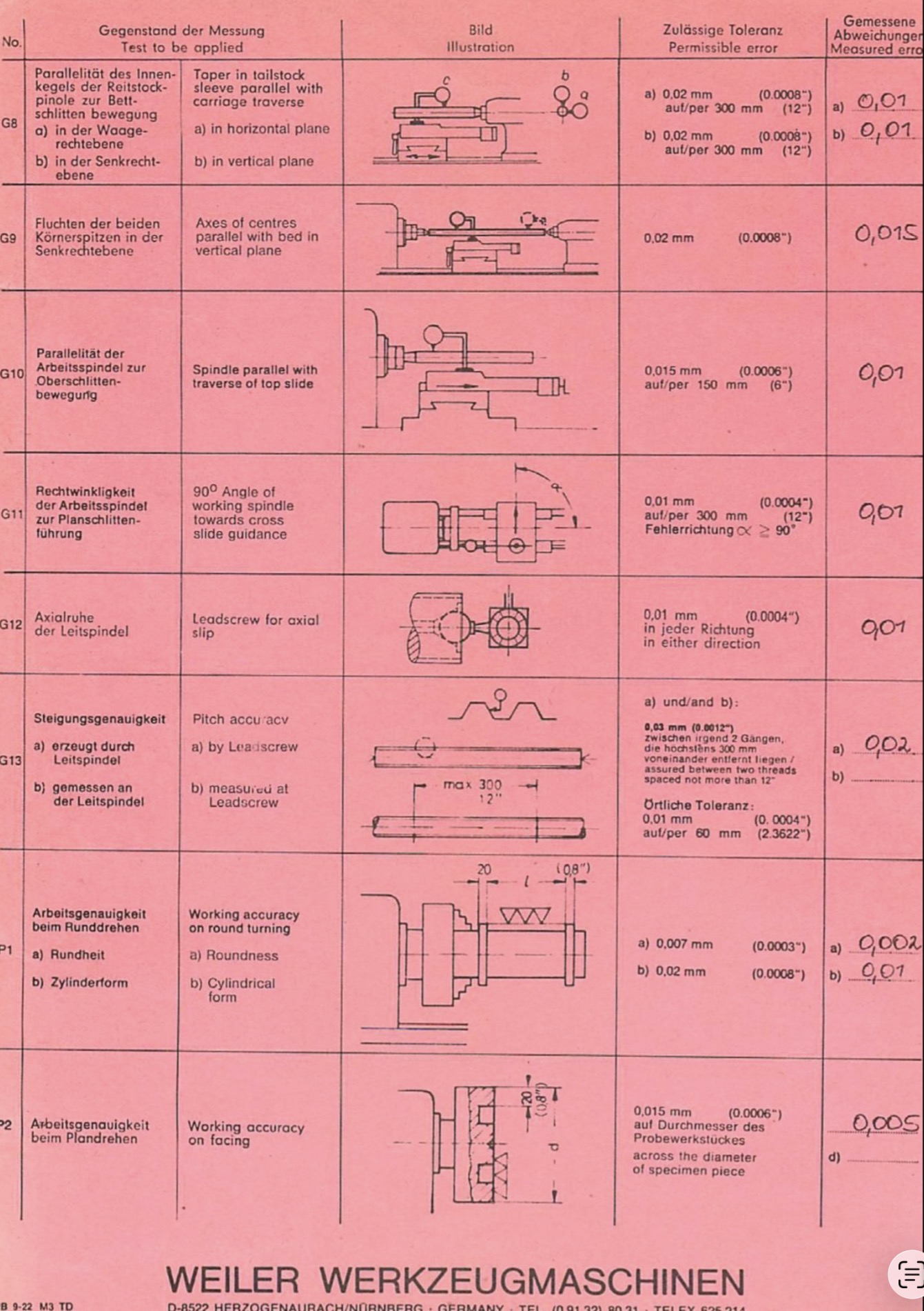

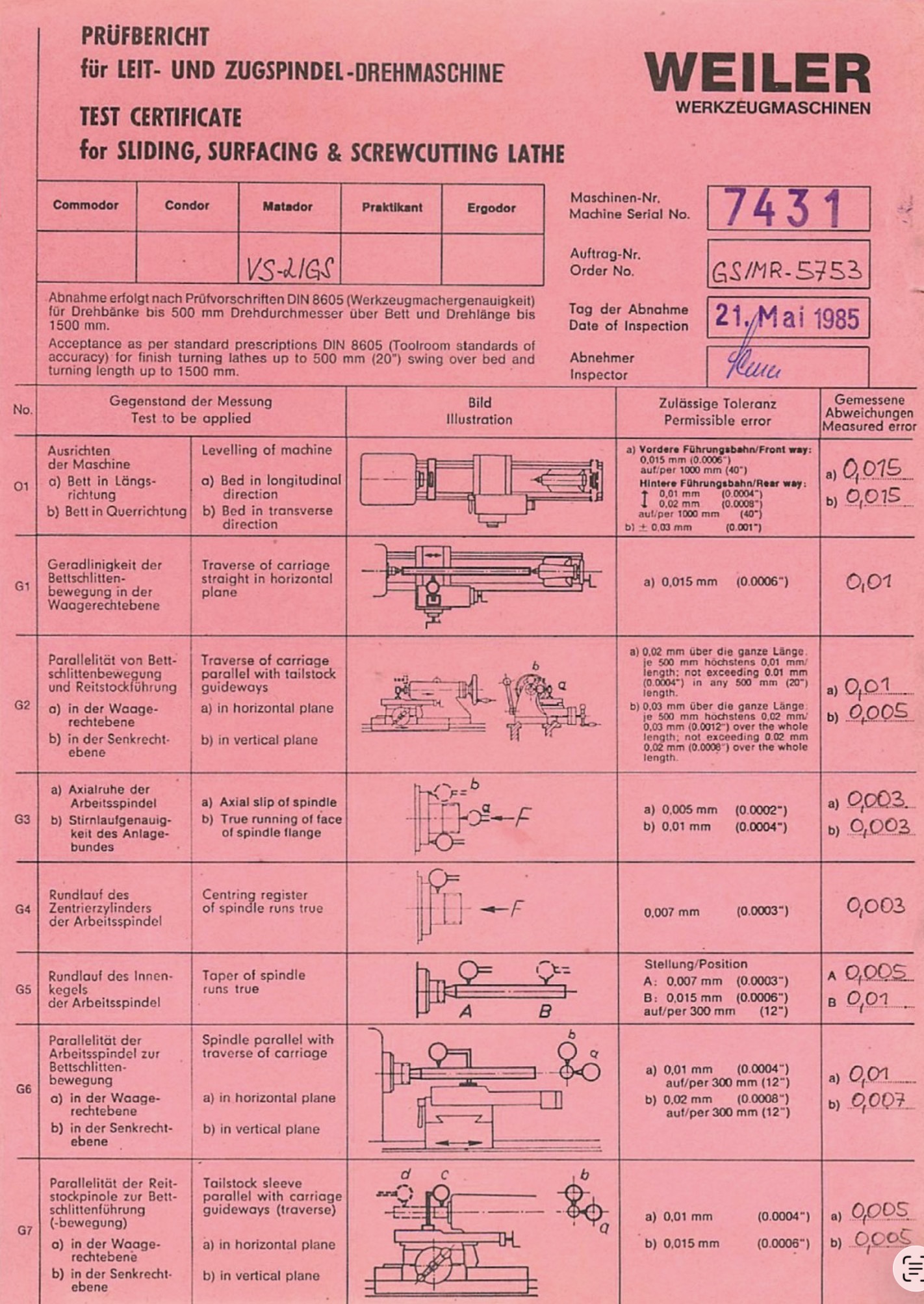

To máš určitě pravdu, ale jako zajímavost upozorním na normu DIN 8605 udávající parametry přesných soustruhů do točné délky 1500mm a tam se ty hodnoty začínají bruskám celkem blížit.) Není těžké tam najít tisícinové tolerance. Podle téhle normy se vyráběly ty všechny Schaubliny, Weiler, Leineny atd…
Tady jsou měřící protokoly dle DIN 8601 k mému Weileru. Třeba zkušební kulatina měla kruhovitost 0,002mm a kuželovitost 0,01mm. To už ale bylo hrozně dávno :D Dnes už je lože projeté a stroj točí kužel 0,03mm :/
