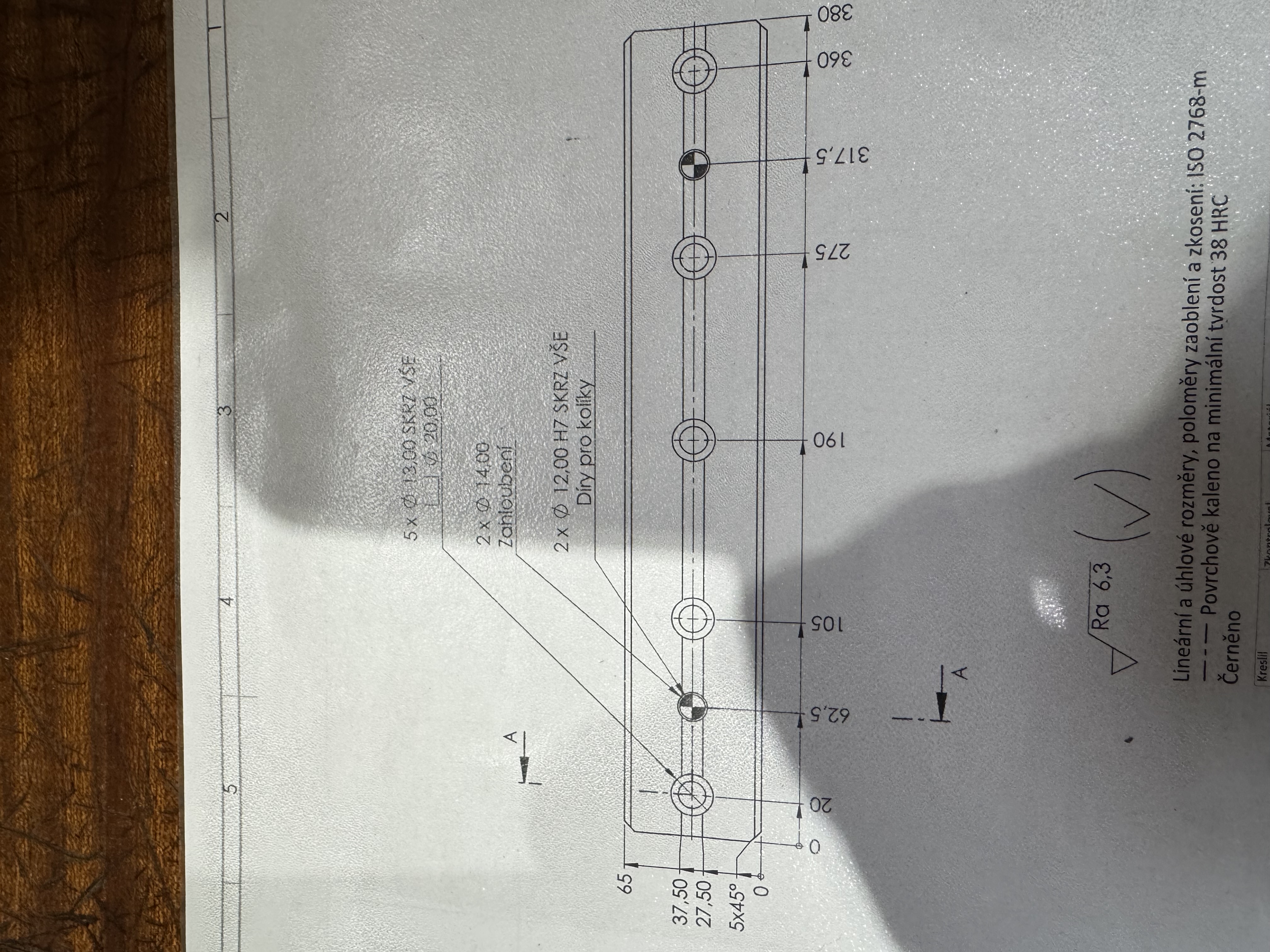

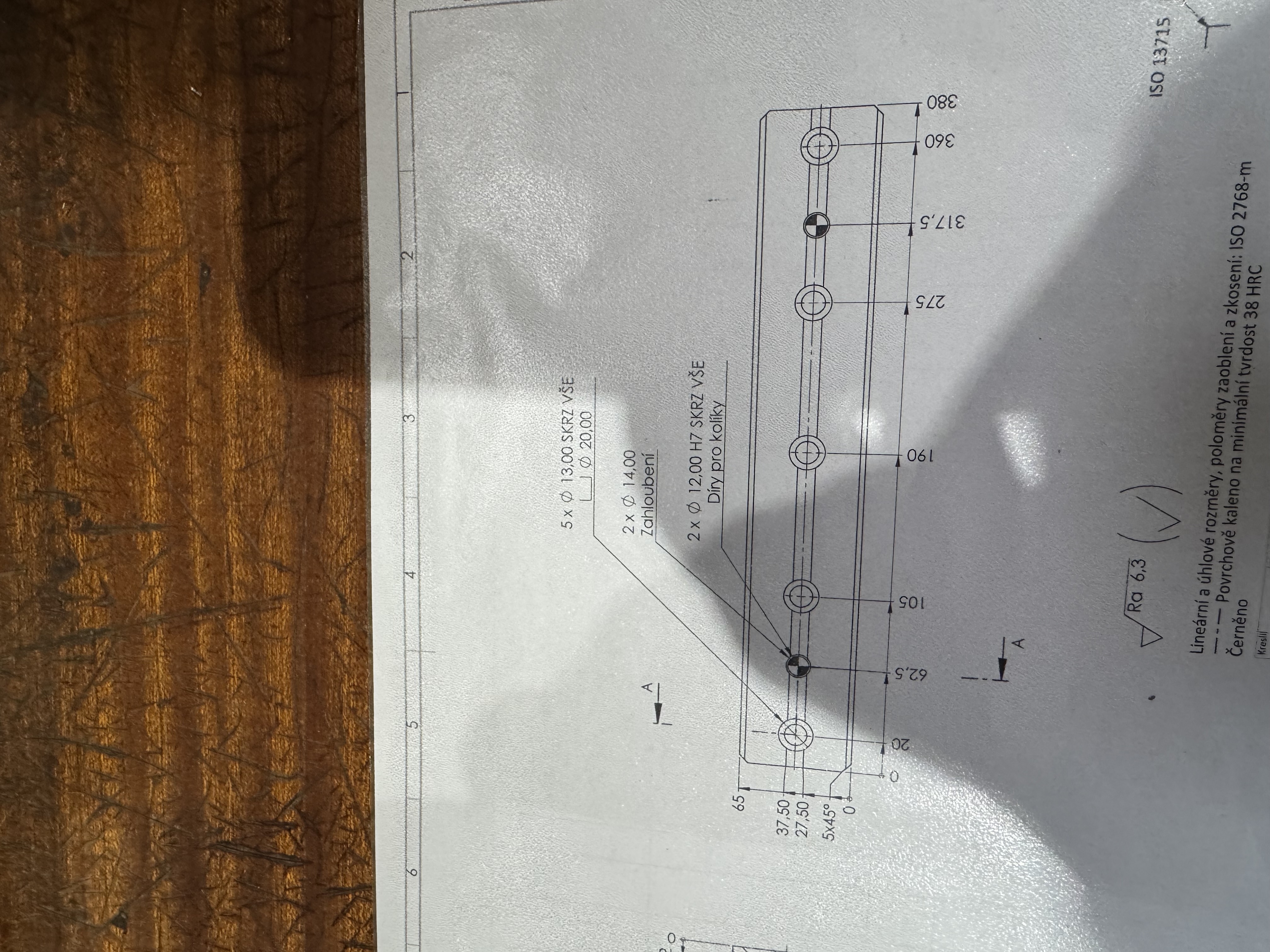

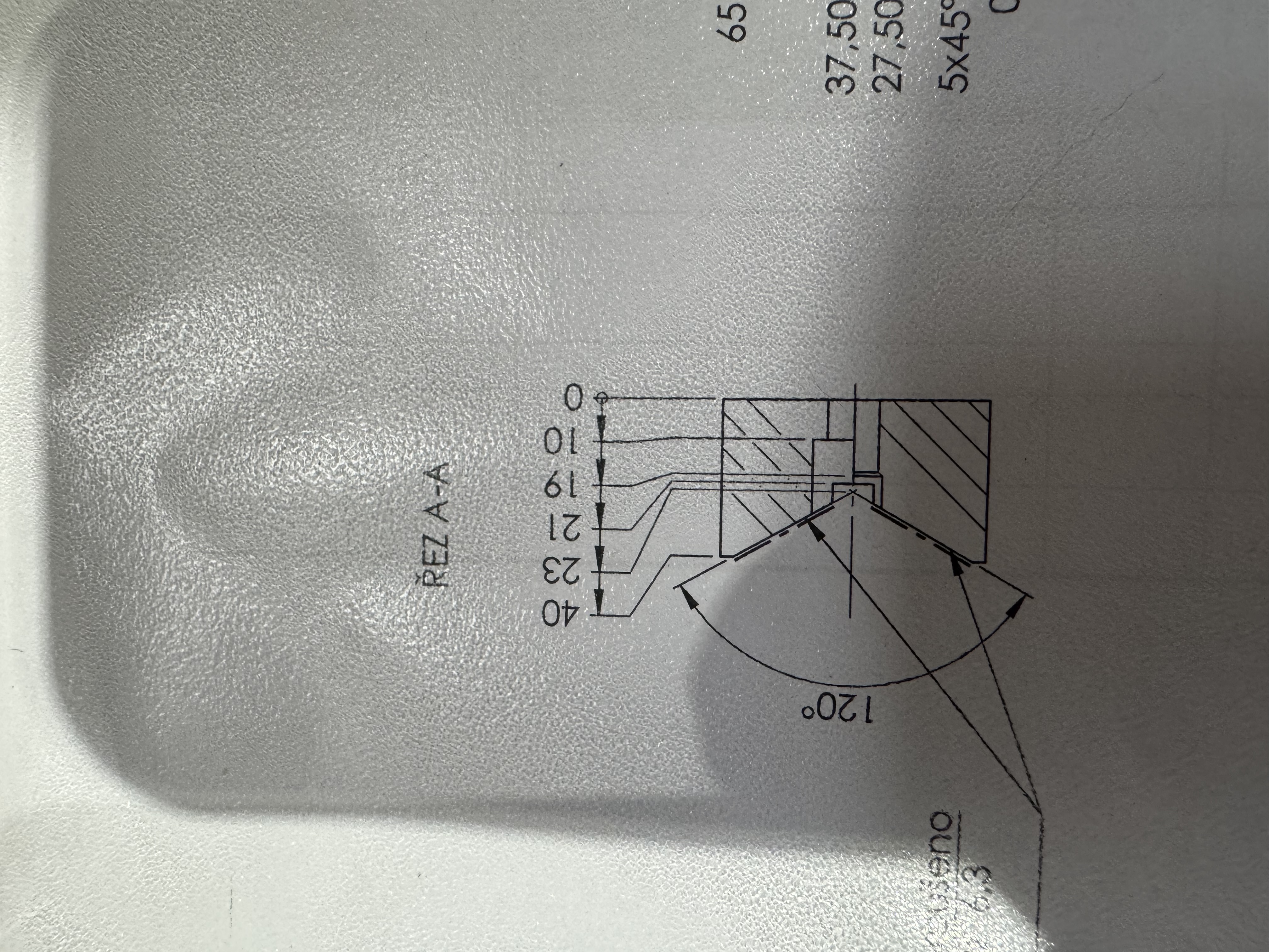

Dobry den poradíte mi jak ofrezovat 120 st pryzma na MCV fréze aby navplochach byl co nejlepší povrch frézu mam 10 průměr a r 5 plátek

Vyrobit pripravok na upnutie pod uhlom a plochu spravit celom frezy. Nic lahsie nevymyslis.

to si robím podľa toho, aký kus materiálu nájdem pod stolom. a tiež musíš zohľadniť upínanie.
za mňa:
2x rovnaký klin s nosom do drážky stolu, aby bola rovnaká jeho poloha.
vedľa klinu vložiť doraz do drážky stolu, ku nemu to pritlačiť. mám drážku 18mm, používam brúsené podložky 18x4
z opačnej strany úpinky.
z bokov tiež úpinky, aby to rezné sily nevytlačili.

Hádám že to chceš programovat na mašině. Toto je nejjednodušší:
Vyřádkovat desítkou frézou.
Najeď s frézou na výchozí pozici.
Začátek cyklu.
Souvislým pohybem v ose Y a Z frézuj to zkosení.
Poté vyjeď zpět v Z a Y do výchozí souřadnice.
Inkrementální pohyb v X + 0,2 mm - 0,5 mm. (dle kvality povrhu jaké chceš docílit)
Konec cyklu.
To je nejjednodušší způsob.

Neco podobneho jsem tvoril pred cca 20 lety. Ofrezovat kostku a vyvrtat ja kolikove diry i sroubovky. naklepl do dir 12H7 osazene koliky 12H7/18H7 - to pro vyrovnani s drazkou ve stole,
sroubame upnout na loze stroje.
Jak frezovat uhlovou drazku. Moznosti je mnoho. To co popisuje kolega Lukas je jeden ze zpusobu. Tak jsem kdysi programoval prutahove formy na sklo. Jednoduchy kolmy tvar v ose Y a Z . posunuti v ose X jsem daval priruskove (treba po 0,25 mm).
V nasem pripade je vhodnejsi kdyz nastroj jede v ose X z duvodu lepsiho odvodu trisek.
Pokud jde o nastroj je vhodnelsi kulova freza nez valcova. Valcova freza vice trpi pri zavrtavani.
Popisujes , ze chces obrabet na MCVcku. Nenapsals s jakym systemem.
Heidn, Sinumerik, Fanuc, Mefi .. Prosim o upresneni. V Heidnu je to jednoduche pomoci Q funkce.
