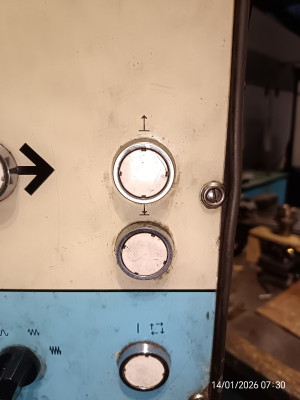

Reálne to využijem, totiž to zvyknem pri niektorých prácach ísť viaceré zábery a zvykol som zabudnúť v akej hĺbke som 😅, plus aj keď som sa orientoval podľa noniusov tak sa mi zvyklo diať že napr. Odfrezoval som podľa noniusov 20mm ale v skutočnosti som odfrezoval 20,6mm

Csabik123 píše: 12. 1. 2026, 1:34 Odfrezoval som podľa noniusov 20mm ale v skutočnosti som odfrezoval 20,6mm
Hydraulický odskok ti funguje správne? Ako hydraulická časť, tak elektrická?
Na tej mojej mám nonius 0 nastavený na párne celé milimetre, a či robím platničku 5mm hrubu, alebo kvader 400mm vysoký, vždy končím rovnako na 0.

Práve mám podozrenie že tá hydraulika má nejaký problém lebo aj rychloposuv mi vynecháva, hlavne v osi z, xy sem tam vynechá ale keď viackrát stlačím gombík tak ide, hydraulický odskok ako funkciu mám vypnutu. Aj som kontroloval lože či nie sú poškodené ale nie je tam ani škrabanec a maže dostatočne dobre.Mal by niekto nejaký typ?

Ako máš odskok vypnutý? Nechápem...

Chcel som povedať Gombík ktorý zabezpečuje odskok funguje ale nepoužívam ho
