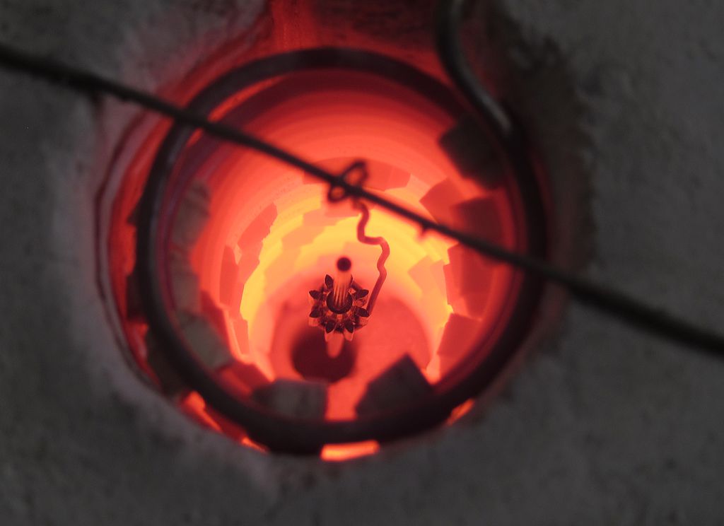

Poraďte mi prosím s výběrem malé elektrické pece. Nikdy jsem pec neměl ani nepoužíval, takže to nemám úplně v malíčku. Představuju si, že bych ji používal na žíhání a kalení malých součástek (do rozměru 40x40x40), tavení barevných kovů (do teploty tání 1064°C, maximální vsázka 100 g) a experimentování s keramikou (zase jen drobné díly). Všiml jsem si, že jsou na trhu levné kelímkové pece, ale to by asi nebylo to správné na to žíhání/kalení/keramiku. Co se týká ceny, nerad bych koupil něco zbytečně předraženého, ale určitě se nekoukám po nějakém low-cost co se bude rozpadat pod rukama. Díky za případné rady

před asi 3 roky jsem s podobným cílem koupil pec LAC lac.cz
asi tomu není z hlediska funkce a provedení co vytknout
jediné co mě na tom neskutečně s.re je ovládání regulátoru pomocí 3 tlačítek a kruhových menu

Nevíte, jestli by bylo možno využít místo pece tento princip (pokud by to tvar kaleného předmětu umožňoval) nebo je tam nějaký zásadní problém?
to je odporové sváření takže rozhodně ne protože tam kde by si to potřeboval nejvíc ohřát tak to zníčíš......já na drobné věci používám indukci, ta nic nezníčí...bohužel ta cena pořádné indukce neni malá.......ale pec je řízenej proces o známých teplotách a časechThomeeque píše: ↑23. 1. 2026, 11:09 Nevíte, jestli by bylo možno využít místo pece tento princip (pokud by to tvar kaleného předmětu umožňoval) nebo je tam nějaký zásadní problém?
Ale to nemáš moderní invertor, že? Nějakou starou střídavou trafosvářečku, ne?jova píše: ↑24. 1. 2026, 8:23 Já na rychlé drobné kalení, používám jen kus odporového drátu, namotaného do spirály, na něm pár keramických korálků a to vše v kusu siporexové cihly. Napájím to svářečkou.
Tou bodovou to nejde, nejvíc se to bude zahřívat v místě doteků a u nepravidelného kusu, v tom nejužším místě.

Je to DC svářečka kombinovaná s nabíječkou. Používaly se ve vojenských PADkách, jsou tam ještě poctivá trafa a tuším ČKD diody a tyristory.
Na trafo by to fungovalo určitě taky, invertorovou jsem nezkoušel, ale principiálně, pokud se nepřekročí její 100% proud pro trvalé svařování, by s ní neměl být taky problém. Ten topný drát, má tuším necelé 3mm.
U invertorový bys musel vyřadit detekci oblouku, takhle by si to trvale myslelo, že máš přilepenou eldu a nejelo by to. Na tohle je ideální stará střídavá odbočková trafosvářečka, kterejch jsou všude mraky a nikdo s tím už nechce dělat.

Jova - hezké, měl bys prosím detailní fotky tvého řešení "za studena" (abych viděl, jaké tam máš kabely, jak to máš napojeno na ten odporový drát a další "drobnosti", nemám s tím zkušenosti), na tvém webu jsem to nenašel. Věděl bys případně i napětí, proud, příkon, abych si udělal představu (napájení bych musel řešit jinak než ty). Ty korálky jsou nutné, kdyby se to opíralo přímo o tu cihlu, tak by to nebylo dobré (horší distribuce tepla?)?
