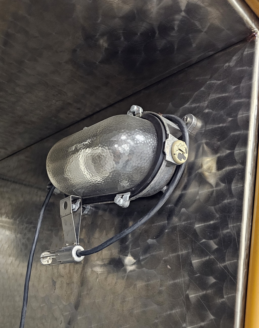

nemáte někdo typ na svítidlo do prostoru s teplotou cca 150stC ?
v podstatě trošku větší alternatva světla do trouby za rozumné peníze :D
děkuji

Příspěvky: 8443
28. 1. 2026, 10:13
Někde sehnat tohle hliníkové svítidlo. Já ho mám v klimakomoře.

Příspěvky: 8745
28. 1. 2026, 7:28
díky za názory
ty bazarové nepřipadají v úvahu, potřebuji to nové a desítky kusů
to sporákové jsem uvažoval, jenže je dost malé má to 25W
nicméně Bartova sauna a svítidla do sauny by asi v nouzi šlo
https://www.sotra.cz/svetlo-do-sauny/
nicméně je to ošklivé,
jsem si představoval něco co lze zapustit a má rovné sklo.. aby to nezasahovalo do prostoru

Příspěvky: 8745
28. 1. 2026, 8:42
máš pravdu, jsem to nějak prolétl a zasekl se u těch saun, LED pásků a pak mě trklo do očí těch 150stC..
no tak zase nic..
asi to dopadne jako vždycky - výroba svítidla na míru
nechat říznout kousek skla, výpalek z hliníkového plechu, pár ohybů, keramická objímka za 15kč a svítidlo na míru za pár stovek
