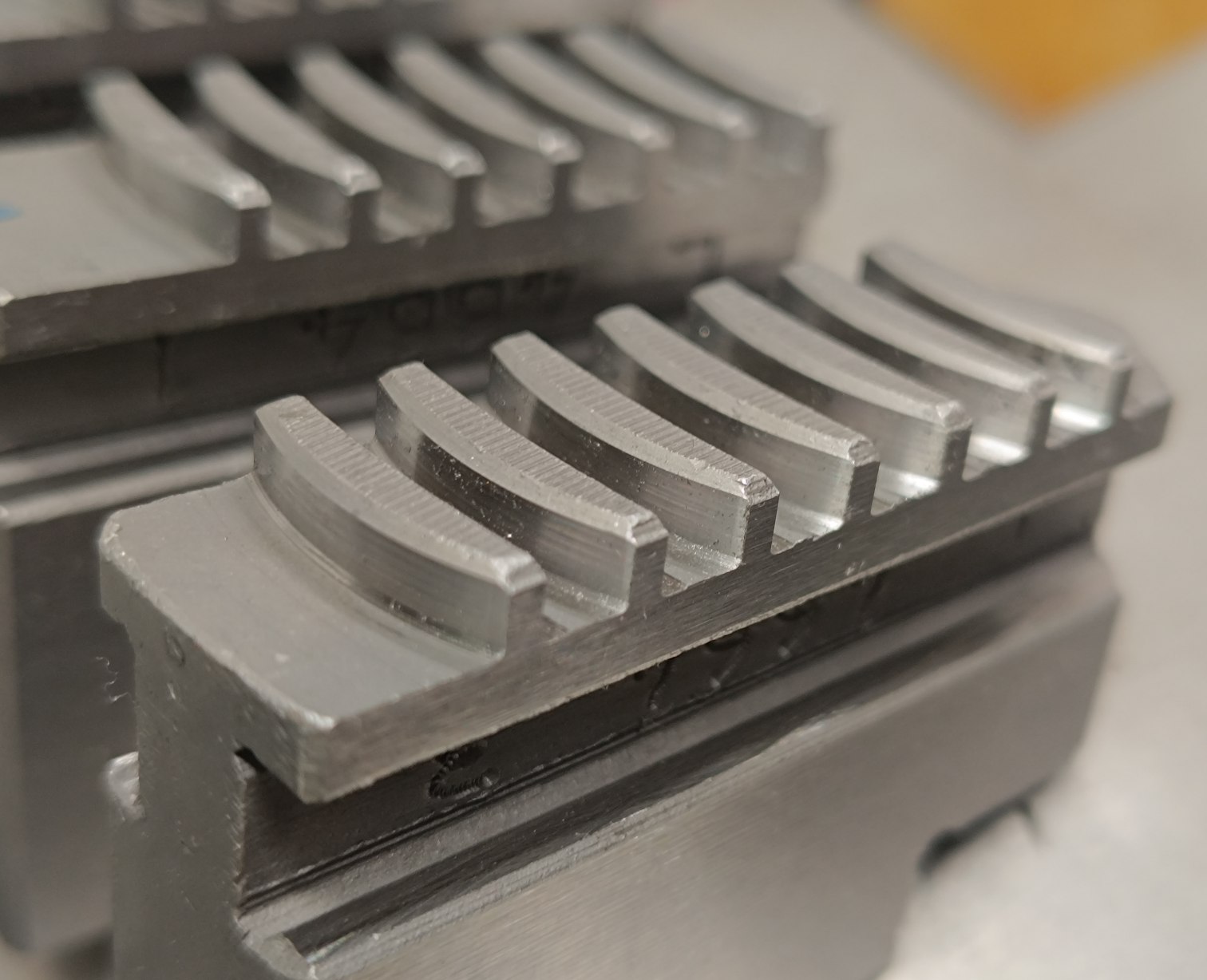

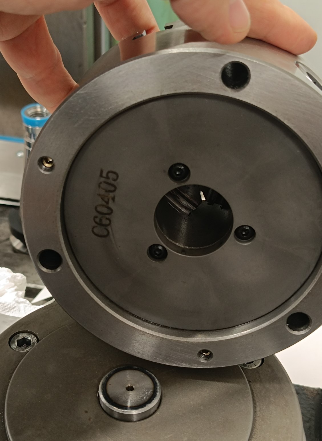

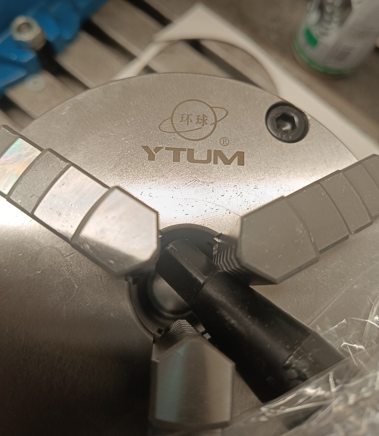

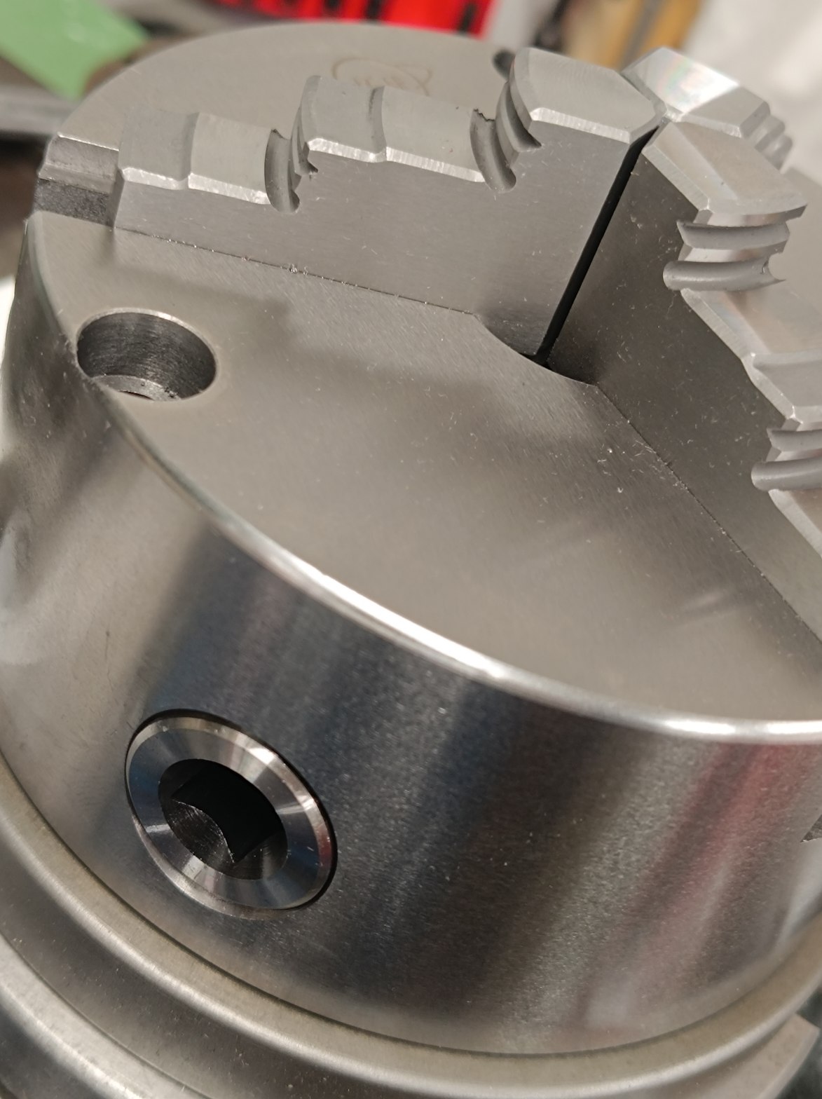

Pridávam koniec príbehu. Objednal som z Aliexpresu univerzálku 130 mm, YTUM, upínanie cez skrutky zpredu. Nečakal som za tuším 87 eur aj s dopravou žiadnu hitparádu. Ale som milo prekvapený! Univerzálka je pekne opracovaná, otvory odhrotované, čeľuste sú bez vôle a hladko chodia. Vnútri bolo cítiť v mazive trochu piesku, tak som všetko vypral a namazal (čo zrejme treba tak či onak, povrchy boli iba naolejované, bez vazelíny). Zuby pakní aj špirála sú brúsené. A naviac bez úprav pasuje na pôvodnú medzidosku na otočáku, vôľa v osadení je cca 0.15 mm, takže sa dá krásne doklepať na "0".
Dokonca je priložený asi 8 stranový návod na údržbu, katalógové tabuľky rozmerov a povolených tolerancii. Za tie prachy som teda čakal výrazne menej.
