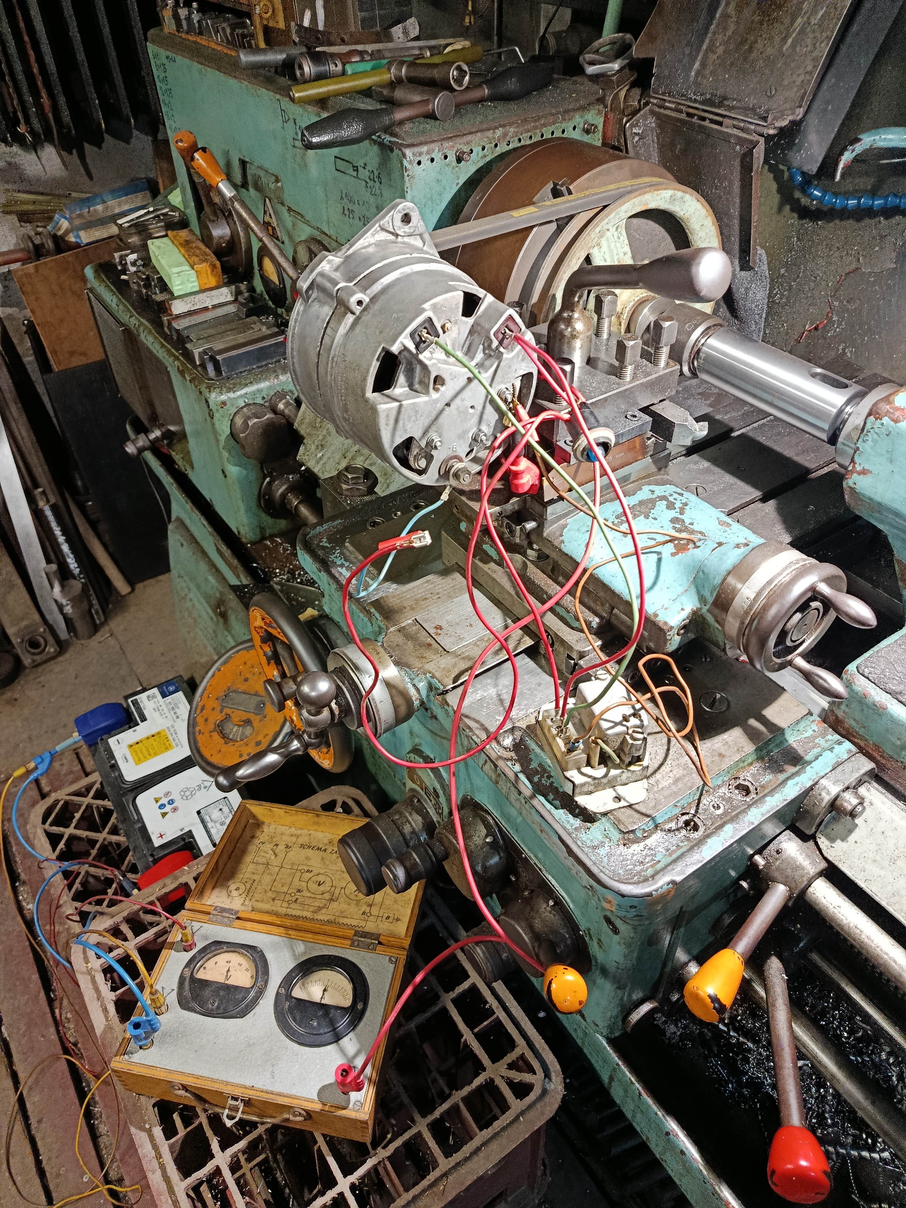

Už prebehol repas aj test. Regler funguje a tá kocka na vrchu je výkonový tranzistor. Je to asi typ pre vojenské účely.

Ano ta kostka je samotný regulátor, spodek je jenom držák.
Tento typ sem ještě i montoval v bývalém zaměstnání ČSAD před rokem 1995.
Šlo o rychlou výměnu regulátoru.
Hlavně že vše maká jak má.
