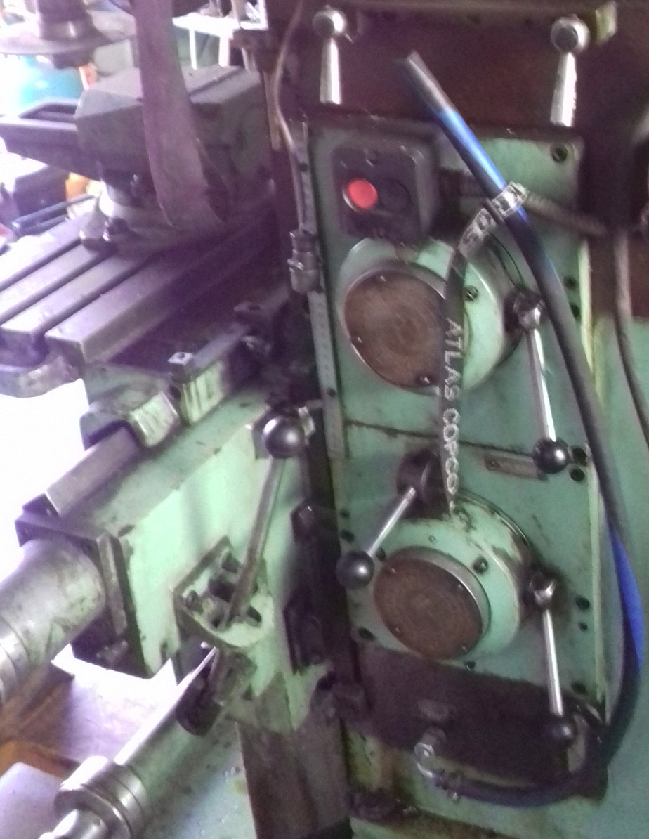

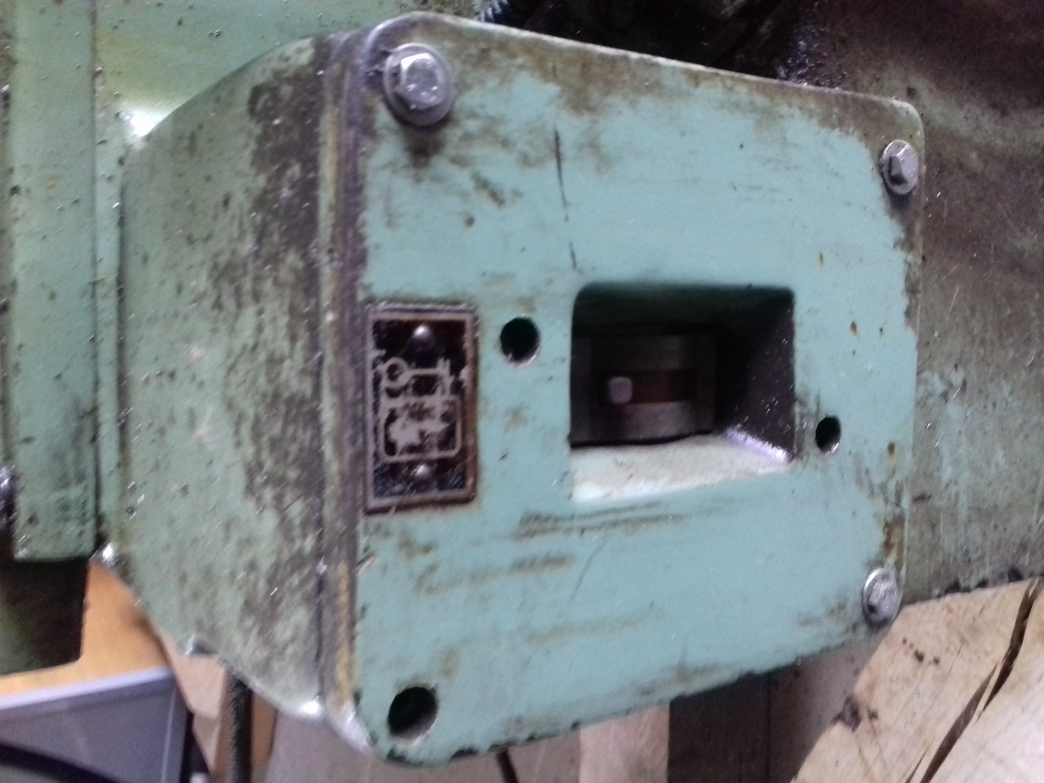

Já ji koupil nedávno, frézka je to parádní, mám z ní radost, do mé malé garáže bych nic vetšího nedal a už jsem se pomalu smiřoval s pořízením frézovacího přípravku na soustruh.
Předpokládám, že ty jsi už mezitím nabyl velké know-how kolem této nástrojaršké mašinky, tak bych se rád zeptal na pár drobností, třeba budeš vědět (nebo někdo jiný kdo tohle čte):

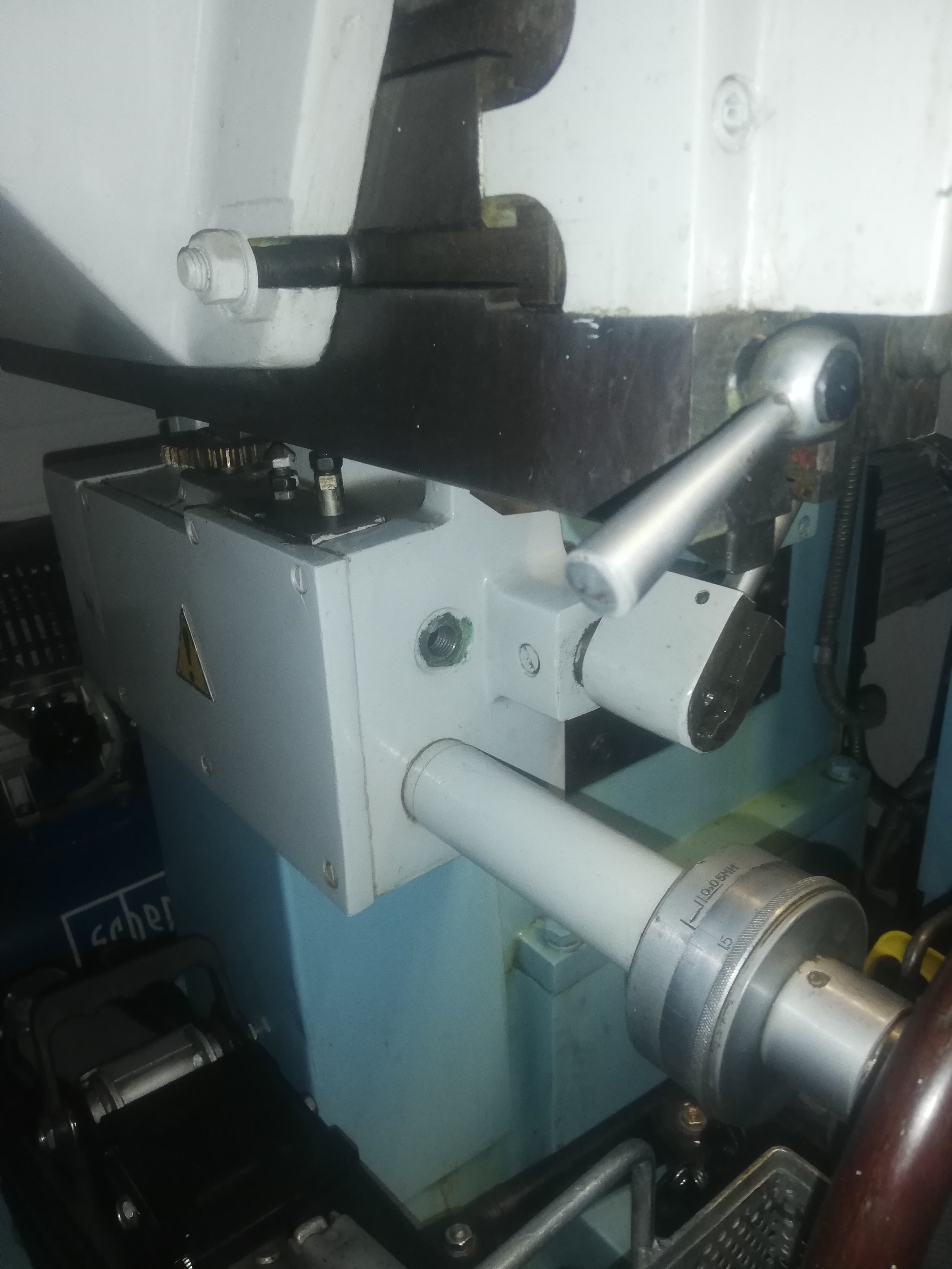

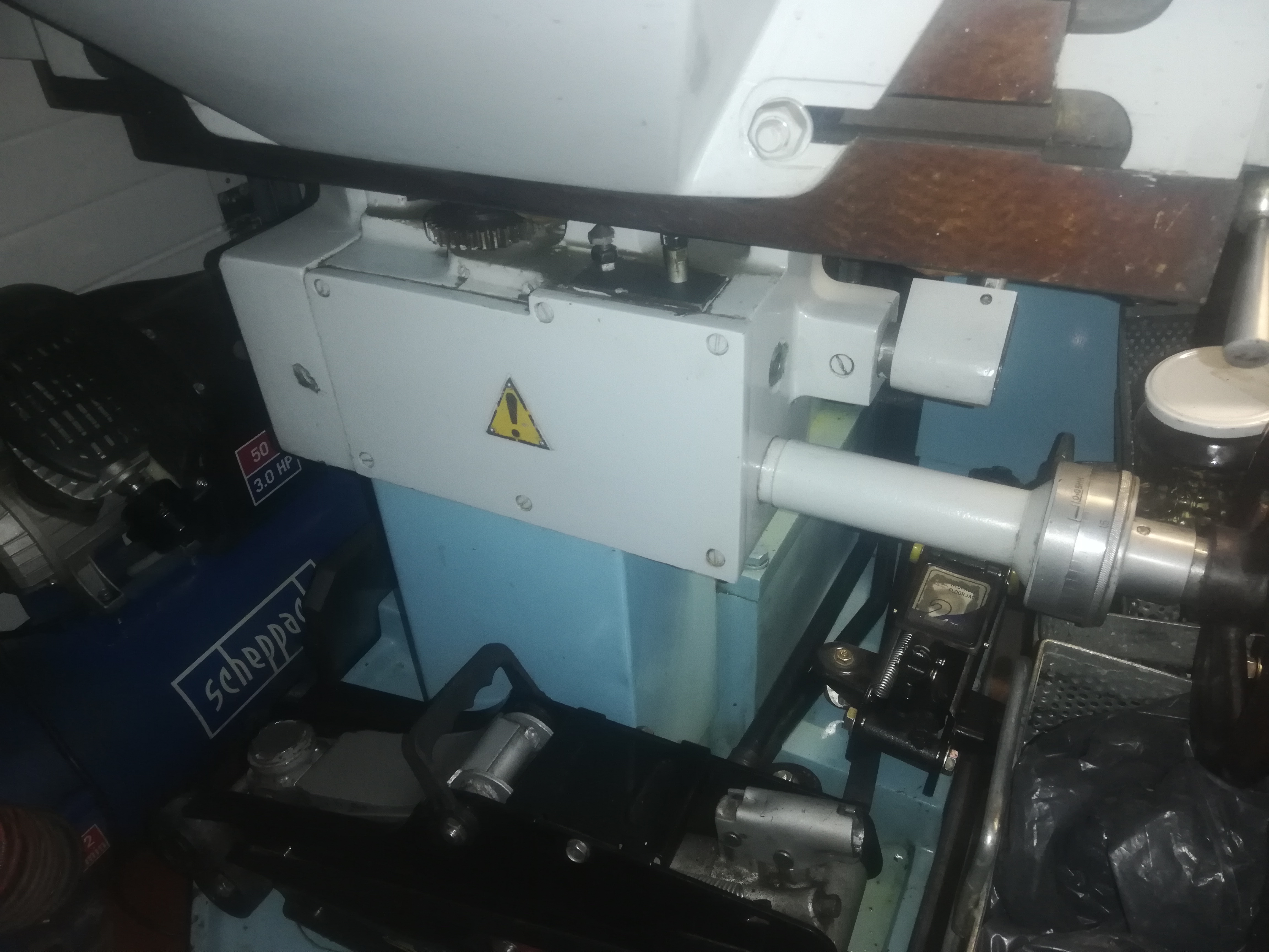

1) co je ten přepínač na 1.obrázku, nějaký jistič? Je to na levé části stroje vzadu dole...
2) co je ta divná modrá hadice na 2.obrázku, vypadá to jako nějaký amatérský vývod ze spodku olej.vany, je to možné...?
3) rychloposuv - když mi jedе strojní posuv a já stisknu páku rychloposuvu, tak to jde dost přes zuby, alespoň se mi to zdá a není to příjemný. To ta páka vážně jen zasune ozub.kolo do jiného, nebo tam má být nějaká spojka a u mne nefunguje?
4) koupil jsem to i s nástrojem ve vřetenu a nemůžu ho vyndat. Předpokládám, že tam je Morse 4 se závitem na konci a celým vřetenem prochází tyč, kterou je třeba nahoře povolit, je to tak? Zkusil jsem jí ze shora povolit, jako bych jí chtěl vyšroubovat (tj. proti směru hodin.ručiček), ale jde to pár otáček a pak konec, i když pořádně zaberu. Tipuju že musím zabrat ještě víc, aby ten závit dole dokázal vystrčit nástroj z kuželu, ale nechci na to jít větší silou dokud mi někdo nepotvrdí, že to je správný postup. Napadlo mě tu tyč povolit a opatrně na ni poklepat kladívkem, ale jak říkám - je to pro mne nové a nechci něco zničit, tak uvítám každou radu.
5) vlastně ještě jedna trapná otázka pro všechny strojaře - jak bývá nejčastěji zapojený strojní posuv u frézek - když chci aby jel stůl pomalu doprava, přepnu páku posuvu doprava, nebo naopak doleva?
Dík předem všem za případné odpovědi.

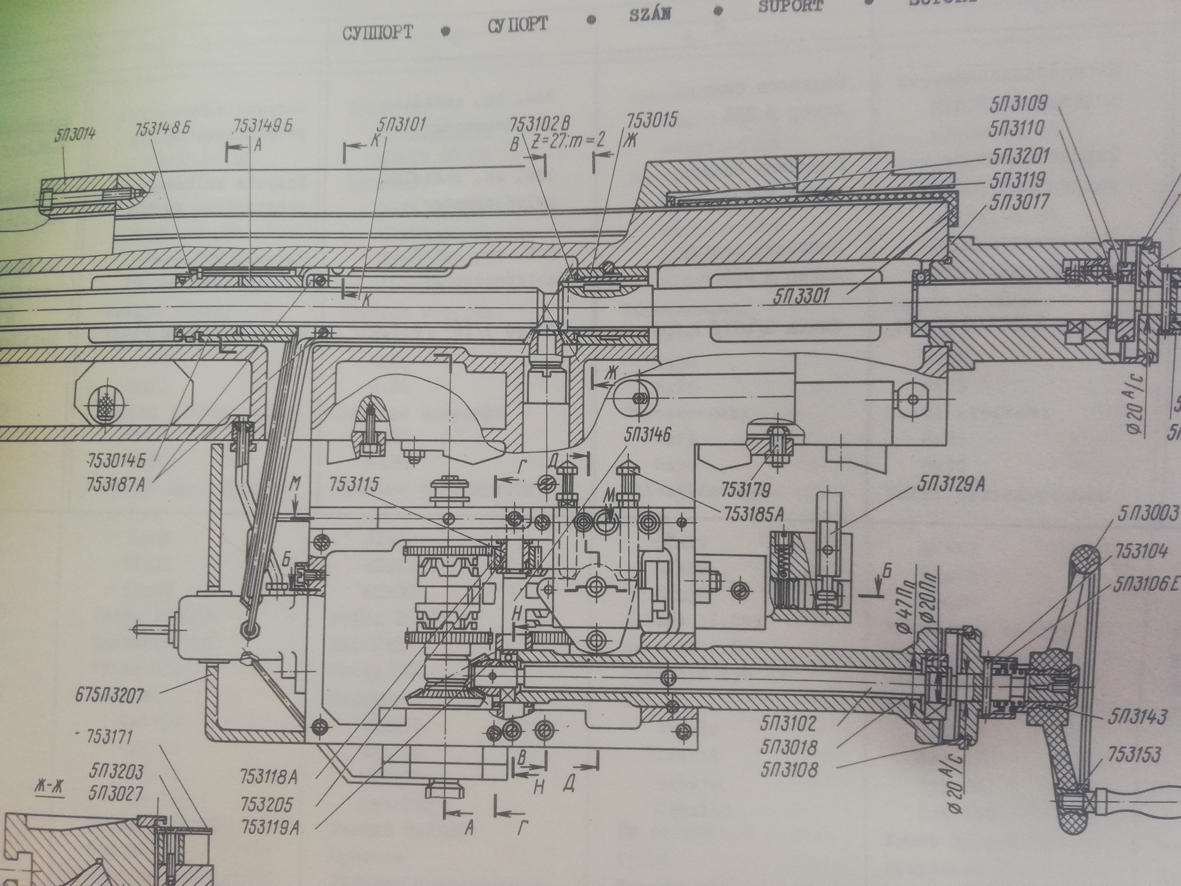

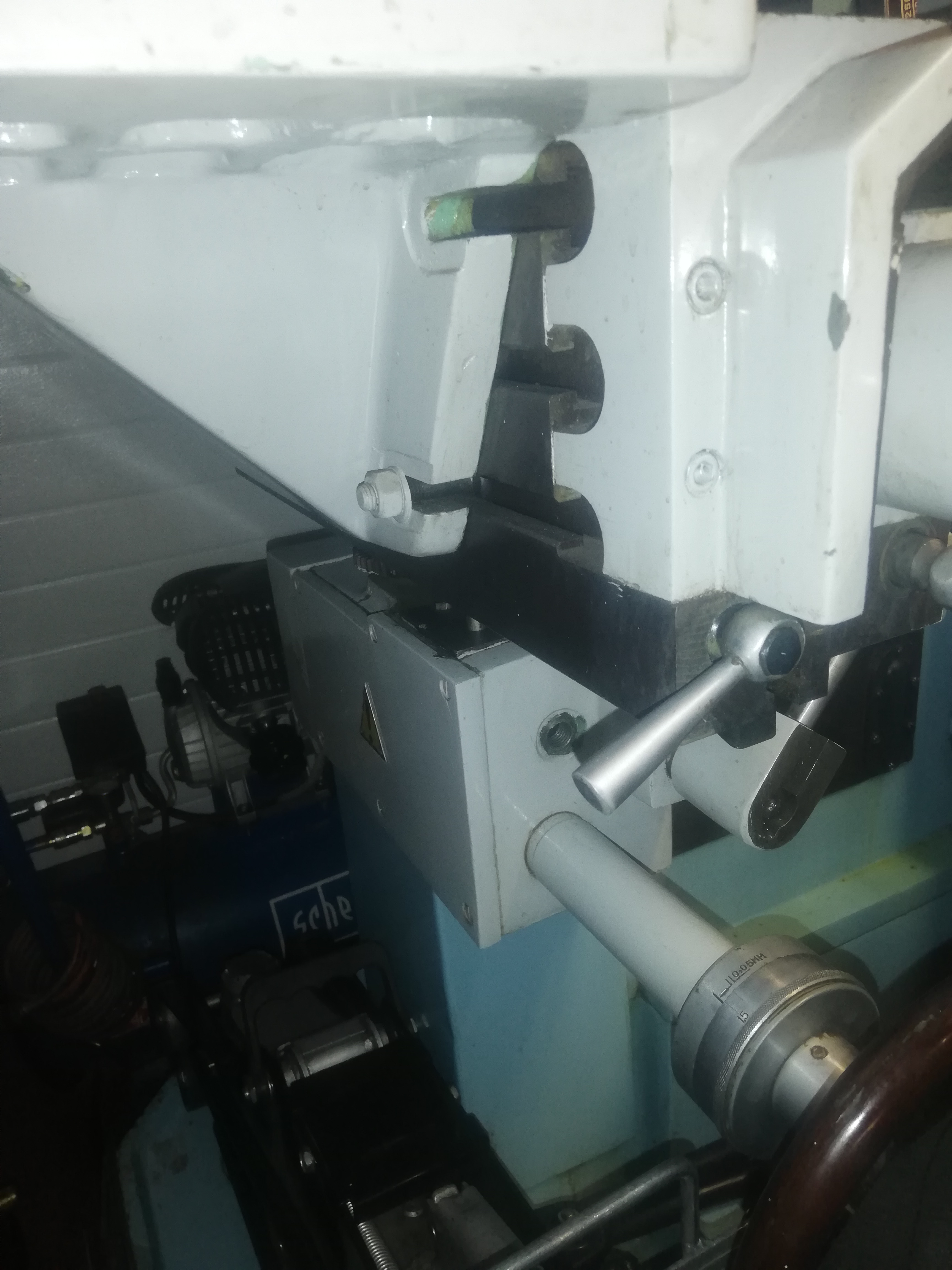

5. 9. 2026, 8:13

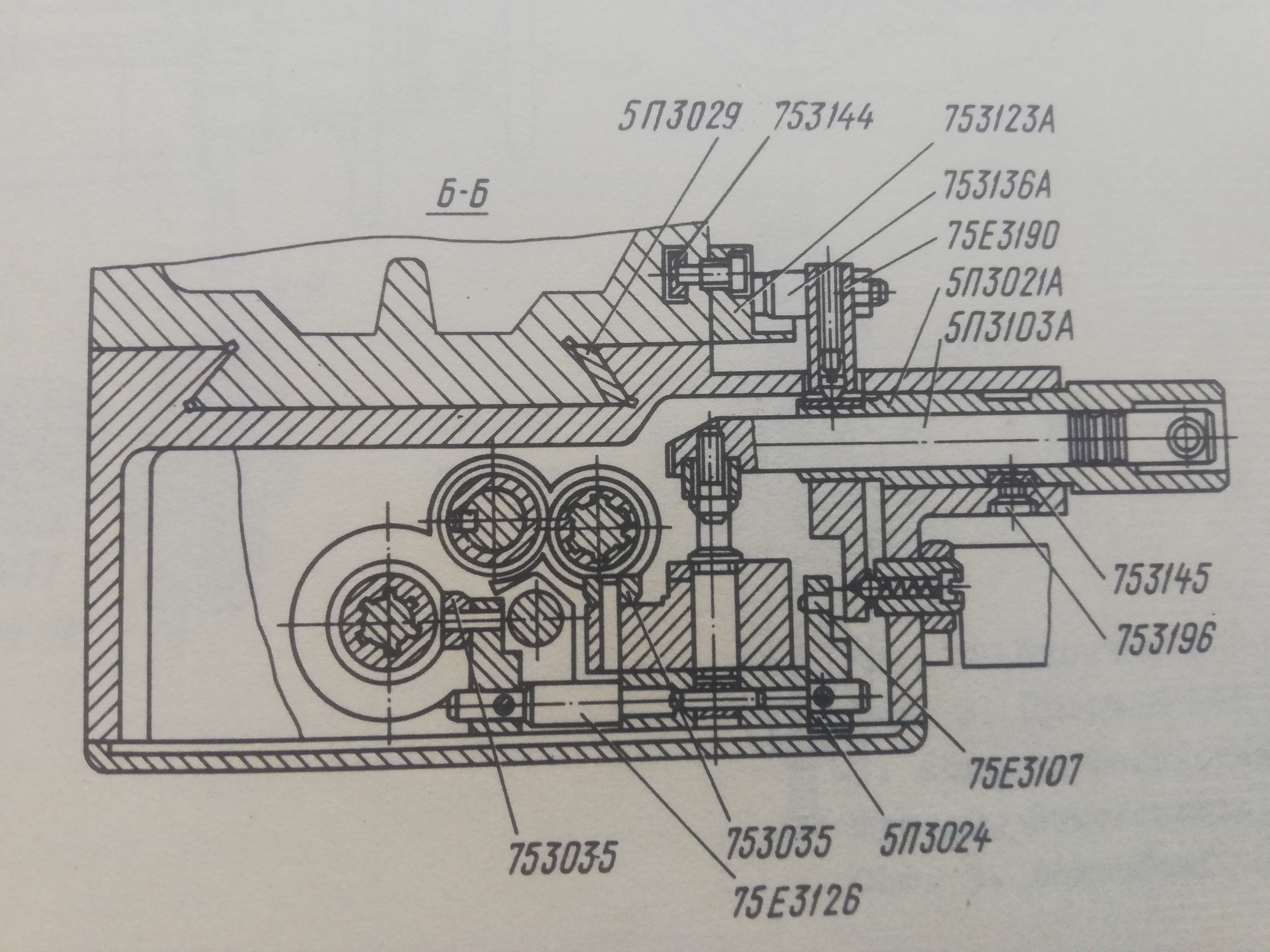

Caute, na 675 mi chyba prepoklafam ze je to skrutka na nastavenia radenia posuvu. Viete to niekto pofotit a pometat?

14. 9. 2026, 10:34
Mozes mi odfotit ten nastavovaci srob pod stolom? Mam obrazok z dokumentacie ale tam to nie je rozkreslene. Mal by to byt cervik s imbusom a kontramatkov.
