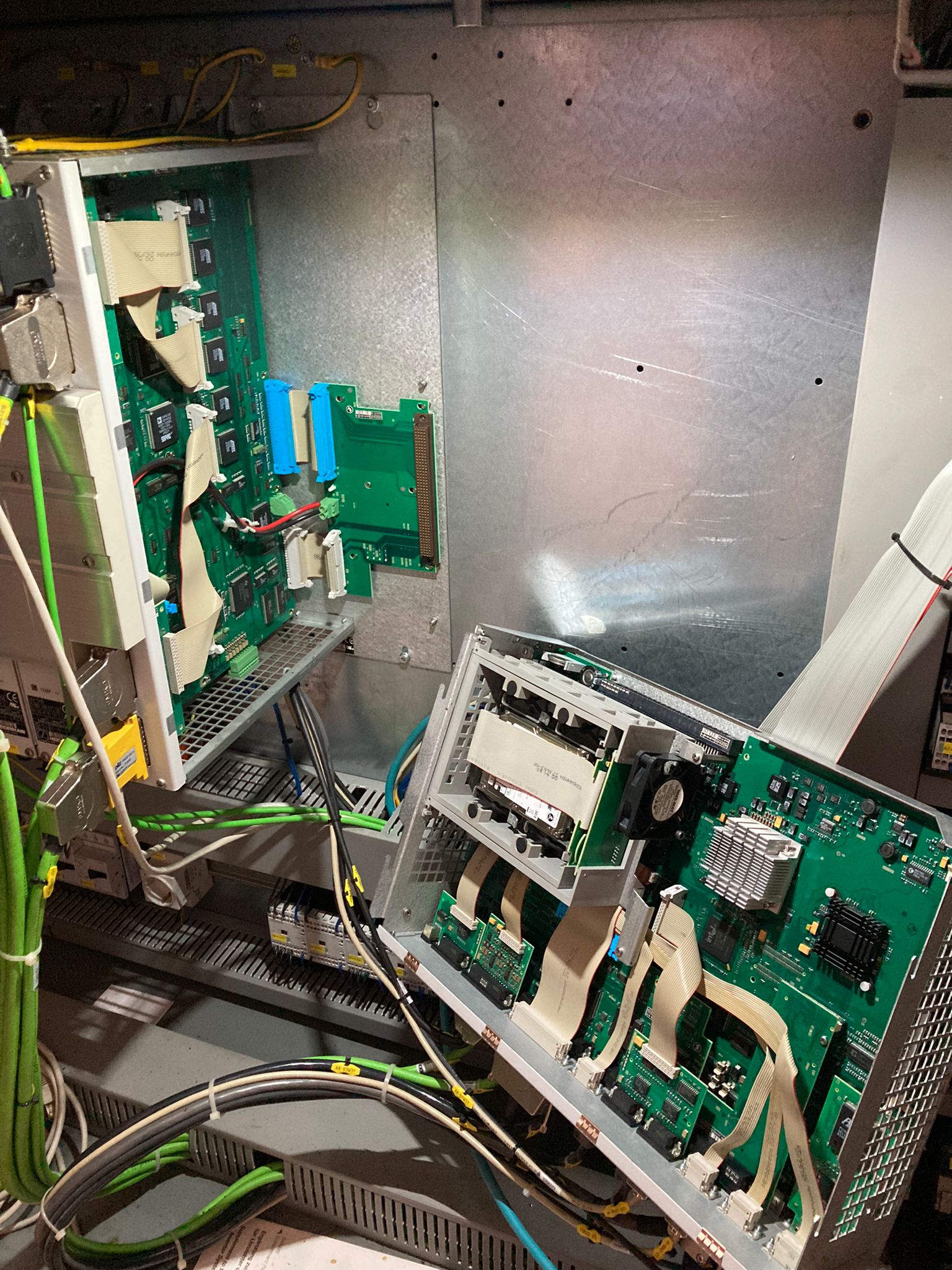

Dnes jsem byl kamarádovi zkusit opravit řídící systém ITNC 530. Je namontovám při generálce v roce 2008 na nějaký český horizontce. Systém dával chybu mazání. Zjistili jsme, že čerpadlo běží, tlakový senzory makají ale nefunguje elektromagnetický ventil, který řídí obtok mazání. Nejdříve to vypadalo na vadný ovládací plošákový relé ale po jeho výměně závada pokračovala. Nakonec jsem našel prasklý plošný spoj pod konektorem Canon 25 pinů, co přivádí signály z desky počítače na relátkovou desku. Takže problém vyřešen.
Je tam ješte jeden problém. V diagnostice je hláška, že záložní baterie CR2450N ná malé napětí. Baterie je umístěná na desce řídícího počítače Heidenhain MC422B. Novou baterku máme, ale nejsem si jistej, jestli se může jen tak vytáhnout a dát místo ni jinou. Ta deska počítače při zapnutí problikne na displeji že to je PIII. Nejsem si jistej, jestli drží jen reálný čas a nebo nějaký další, třeba kalibrační a konfigurační údaje. Co si pamatuju, tak PIII držely bios na flash paměťi. V MC422B je taky zasunut 2,5" HDD tak doufám, že důležitý údaje jsou uložený na něm.
Nevíte prosím někdo, zda se baterka dá bez problémů vyměnit?
Kámoš má taky obavu, jak dlouho mu ještě bude makat ten 2,5" HDD. Systém má dobu zapnutí podle počátadel kolem 27 000 hodin a dobu obrábění asi 9000 hodin. Vím, že podobný disky v NTB odchází někdy kolem 30000 - 40000 hodin. Výměna bude asi docela problém, je v tom 25GB pata, to se dnes již nesežene ani náhodou. Vůbec netuším, jestli by to umělo větší disk s převodníkem PATA na SATA.
Díky za případné info!
Jirka

Ahoj, ozivim toto vlakno, lebo mam rovnaky problem - system hlasi nizke napatie baterie. Prosim info, ci je mozne ju vymnit len tak.

V MC module je baterka, ten musíš vytiahnuť a vymeniť

To viem, ale ci mi potom nezmizne nejake nastavenie masiny, alebo nieco take.

Bolo by fajn zálohovať nastavenie biosu, ale v podstate sa tam nema čo vymazať a keď ju vymeníš rýchlo, tak to prežije.

Baterka vymenená, išlo to dobre a mašina funguje. Akurát treba kúpiť takú divnú batériu RENATA 2450. Zálohy som spravil a našťastie ich nebolo treba. Na mojej mašine našťastie nič netreba rozoberať, len odpojiť modul počítača od modulu zdroja (4 šrobky) a bateria je na kraji dosky.
