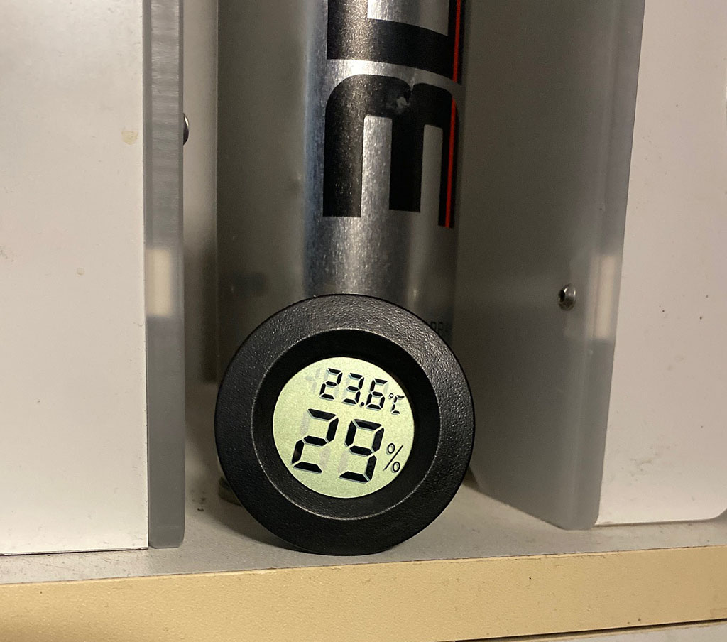

Tak jsem se ulakomil a 5 kousků pemi dóz jsem si koupil. Na kvalitní matroš to může být dobré. Jinak už jsem pochopil, proč nemám žádné problémy s vlhkostí filamentů.
Těch 29 proc naskočilo tím, že jsem ho vzal do ruky. Dlouhodobě je 27 proc.
