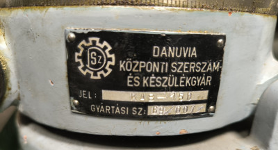

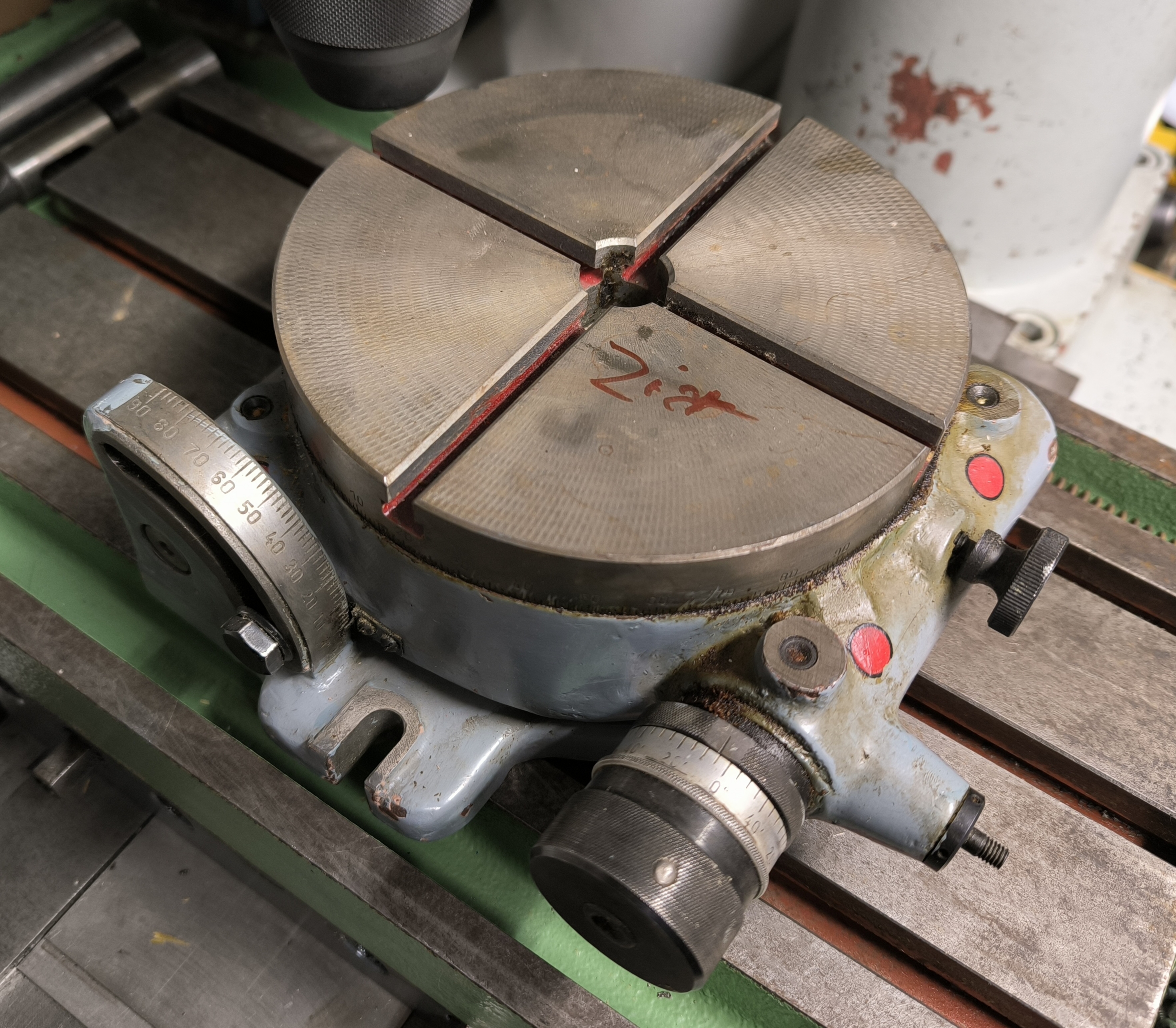

Pre porovnanie, maďarská delička

Krásný :) Mám v této barvě a velikosti, klasický otočný stolek 170mm :)

No, ale to je zas otočný stolek 150mm a dělal se buď pevný nebo takhle náklopný. A k tomu dělali ještě tu klasickou děličku s univerzálou alá Deckel.

Vďaka za opravu.

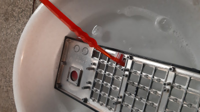

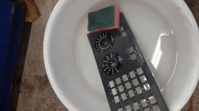

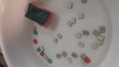

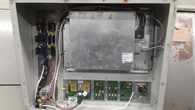

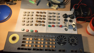

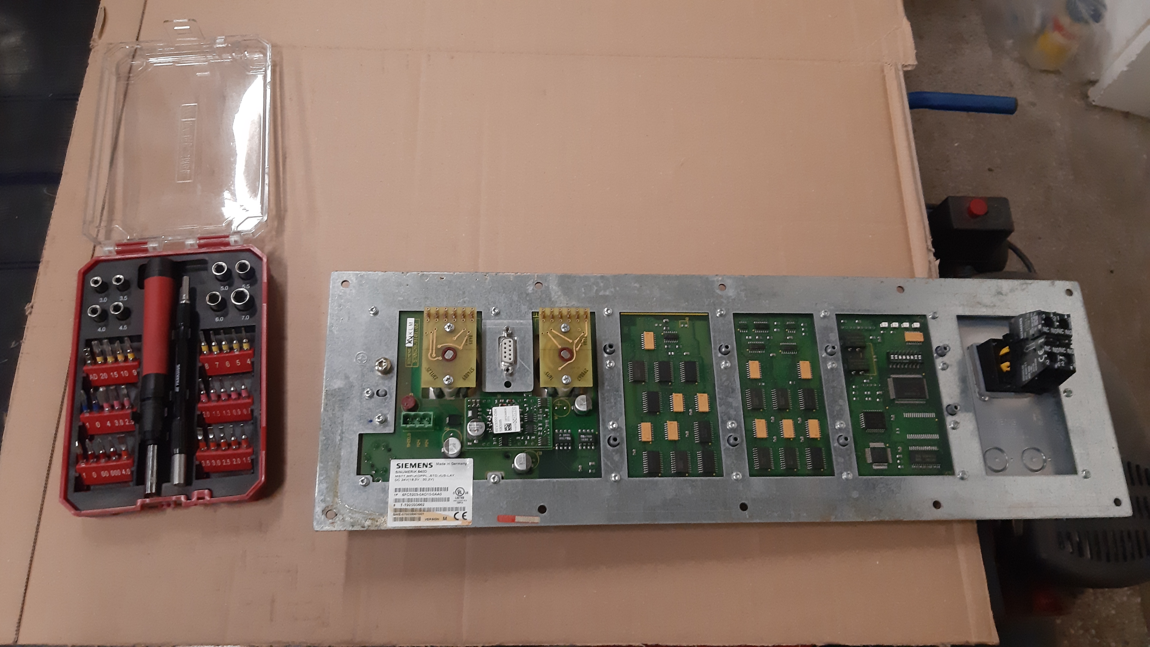

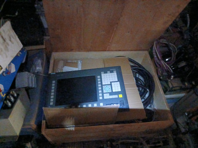

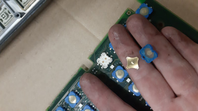

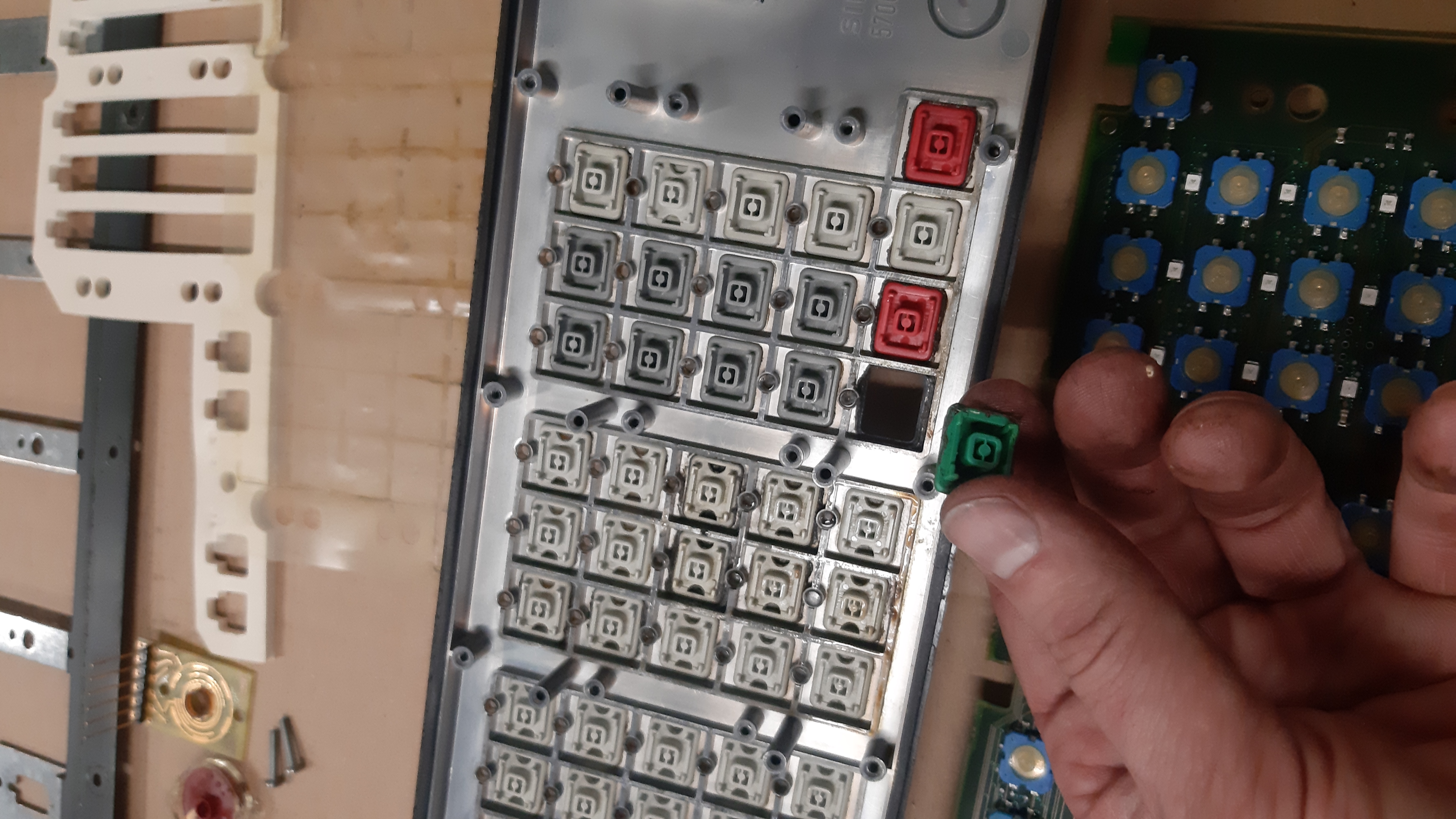

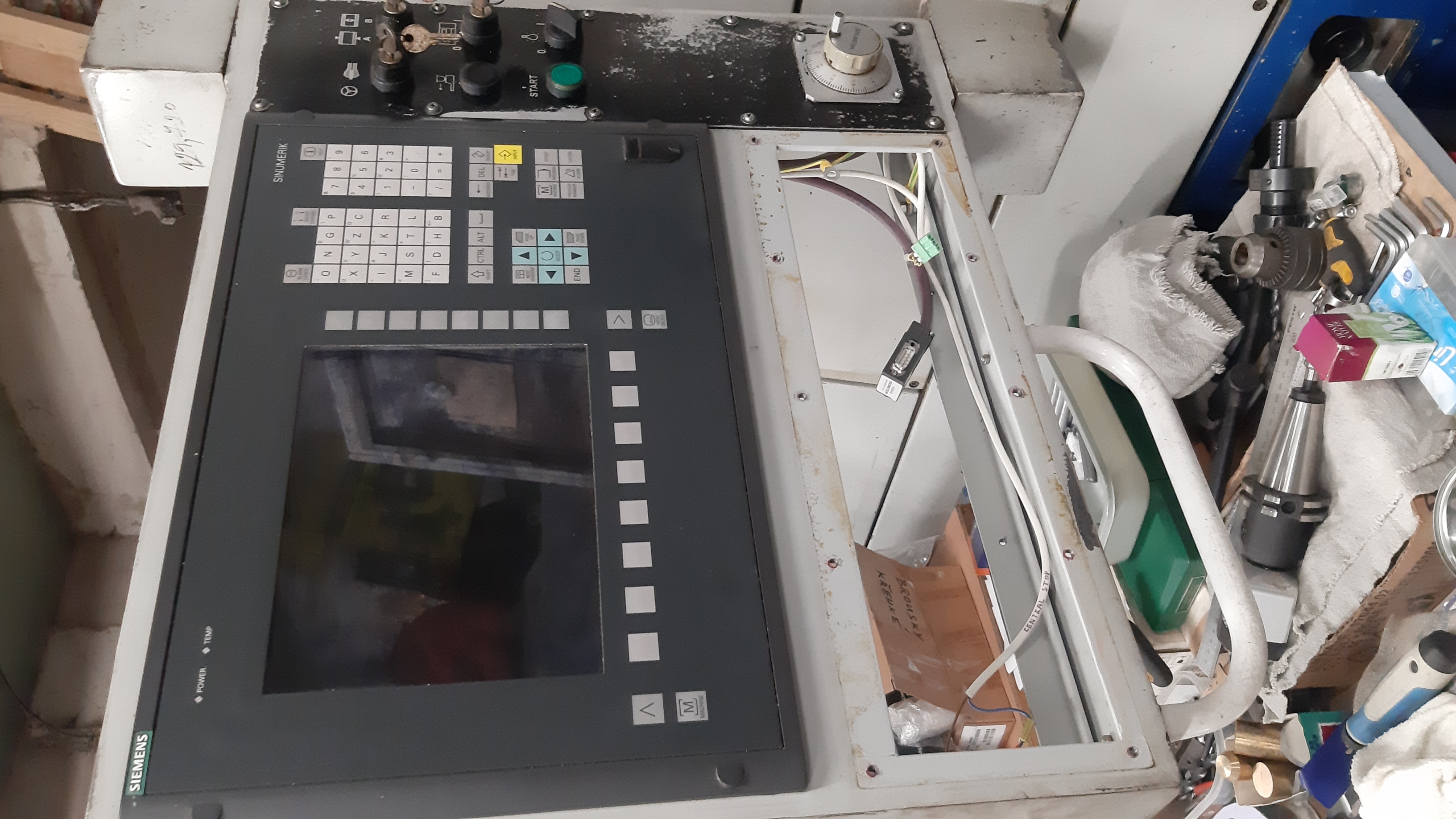

Siemens 840D ZPS SPRY42
zasekavaly se klavesy pri rucnim posuvu supportu (zalepeny emulzi), velice nebezpecny :D a prestalo chodit tlacitko start, stacilo pootocit plisek mikrospinace
no a jako obvykle u vseho co tady mam je koupel :D
ty vole snad to slozis :? :idea:
