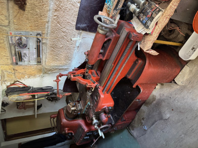

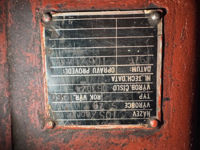

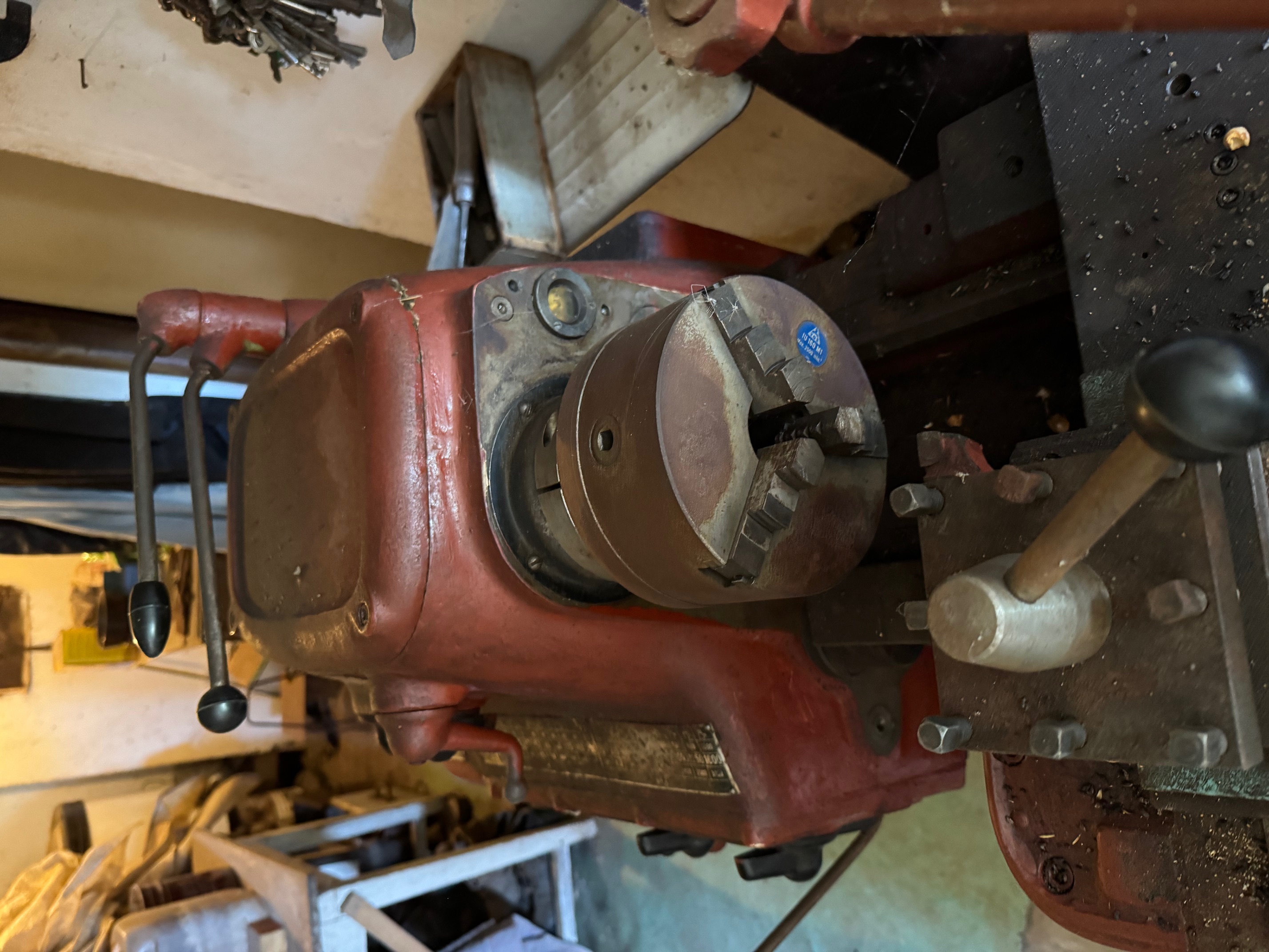

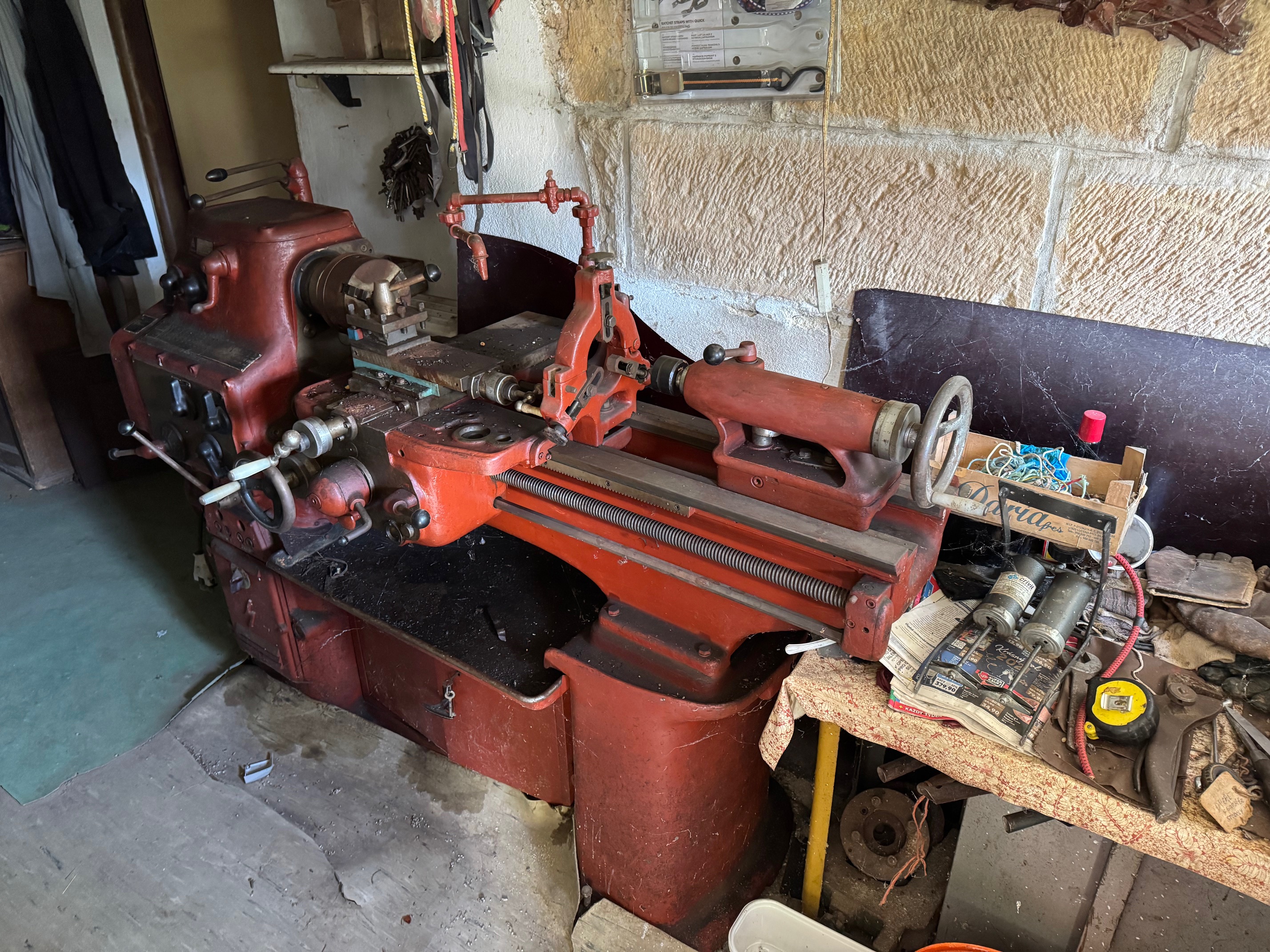

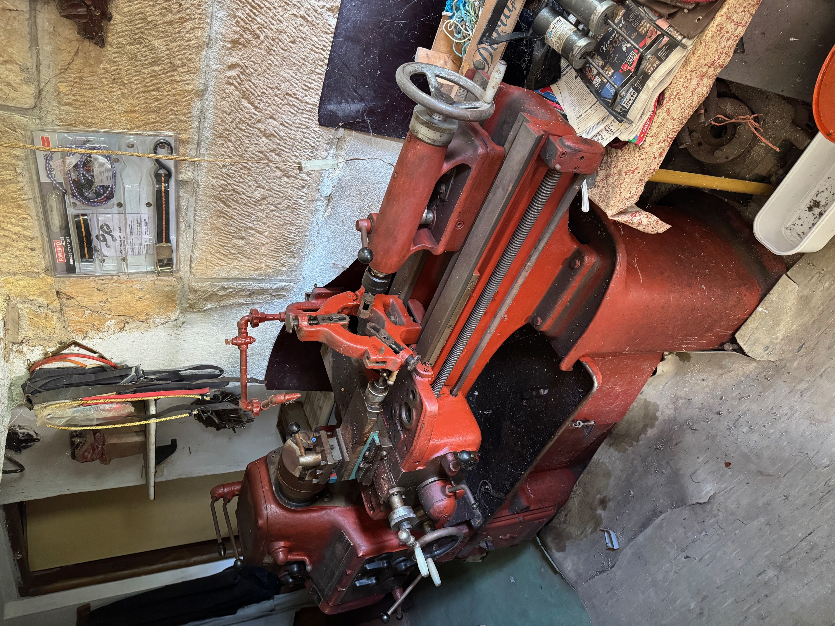

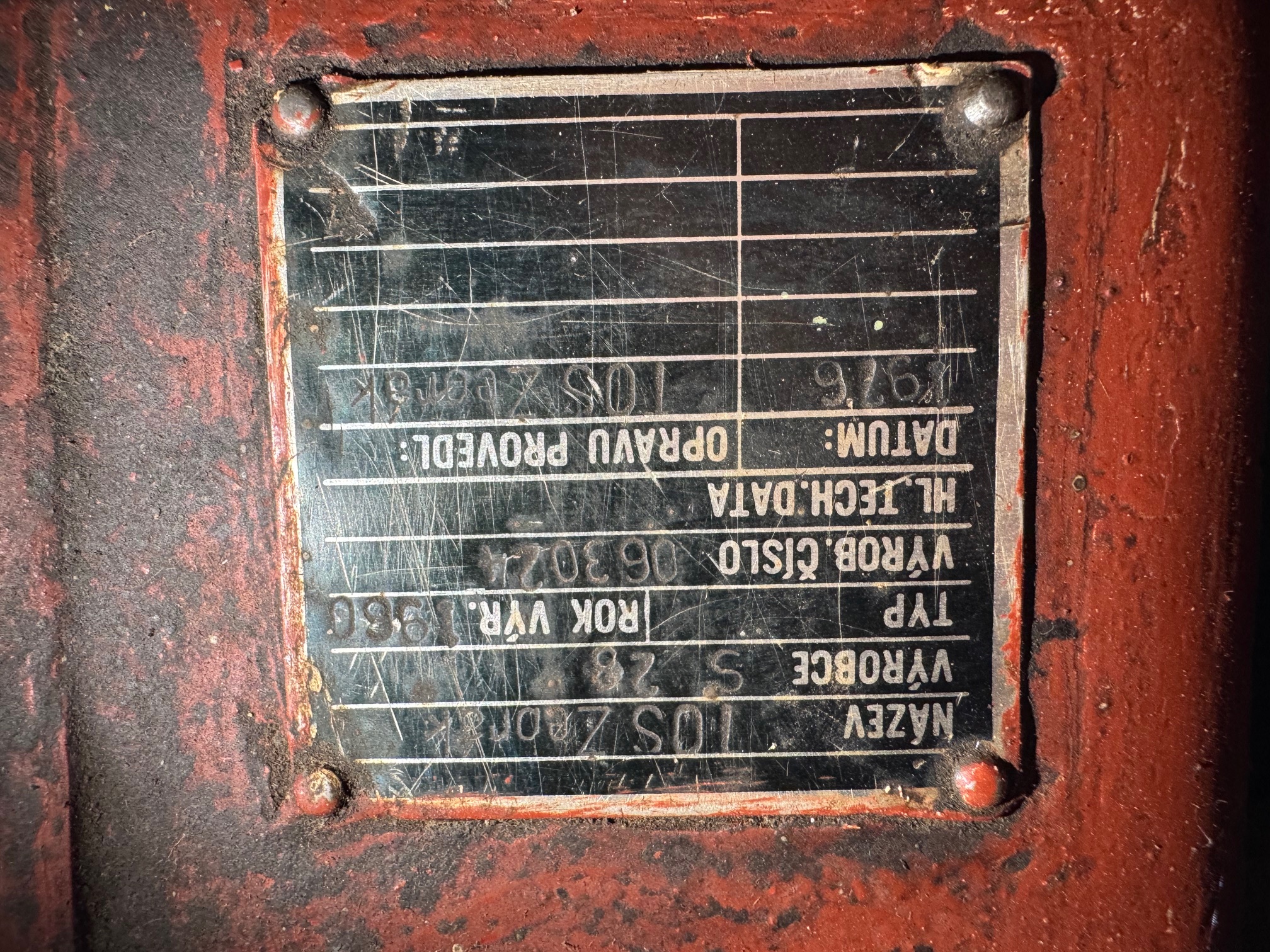

vyklízíme pozůstalost a objevil se nám tam soustruh S28 z roku 1960. Podle posledních informací, by měl být plně funkční. Dokázal by mi zde někdo říct, jakou může mít tento soustruh cenu?
Jsme v tomto úplní laici a nemáme ponětí, jakou to může mít hodnotu.
Všem moc děkuji za informace.
Dawe
Příspěvky: 3118
9. 5. 2025, 11:30
mendl_martin> podle obrazku a popisu bych nahodil 55t Kc. Zalezi ale i na prislusenstvi a stavu (vulich, opotrebeni).
Jestli chces prodat dobre, na fcb mame skupinu Soustruh S28/S32. Tam prodas urcite rychle a za relativne dobre.

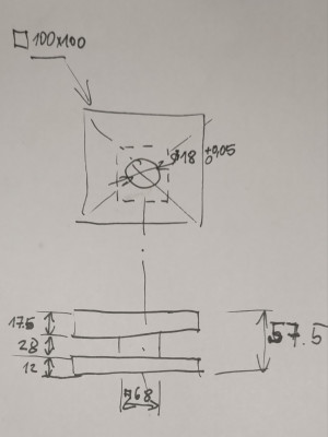

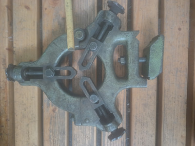

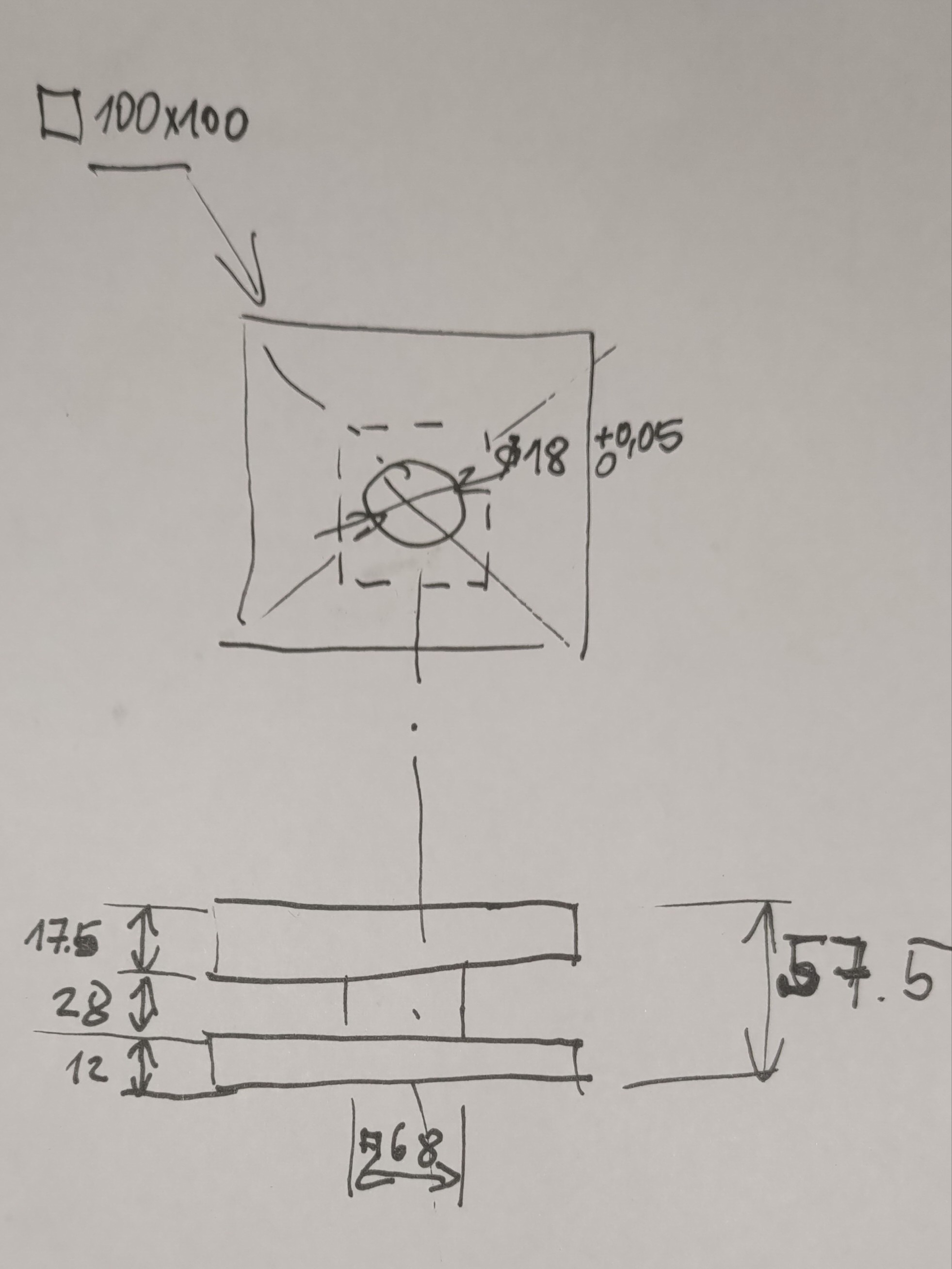

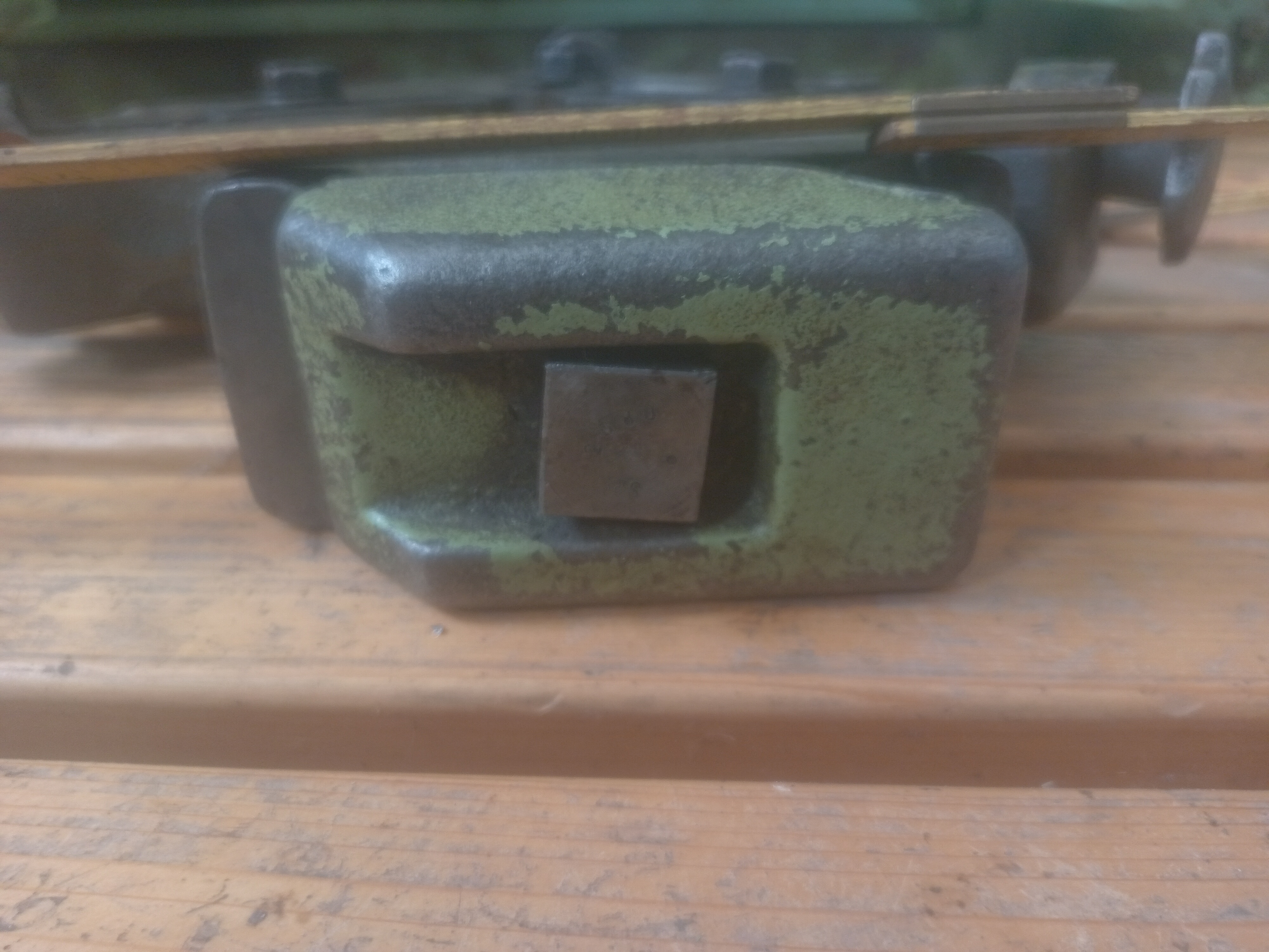

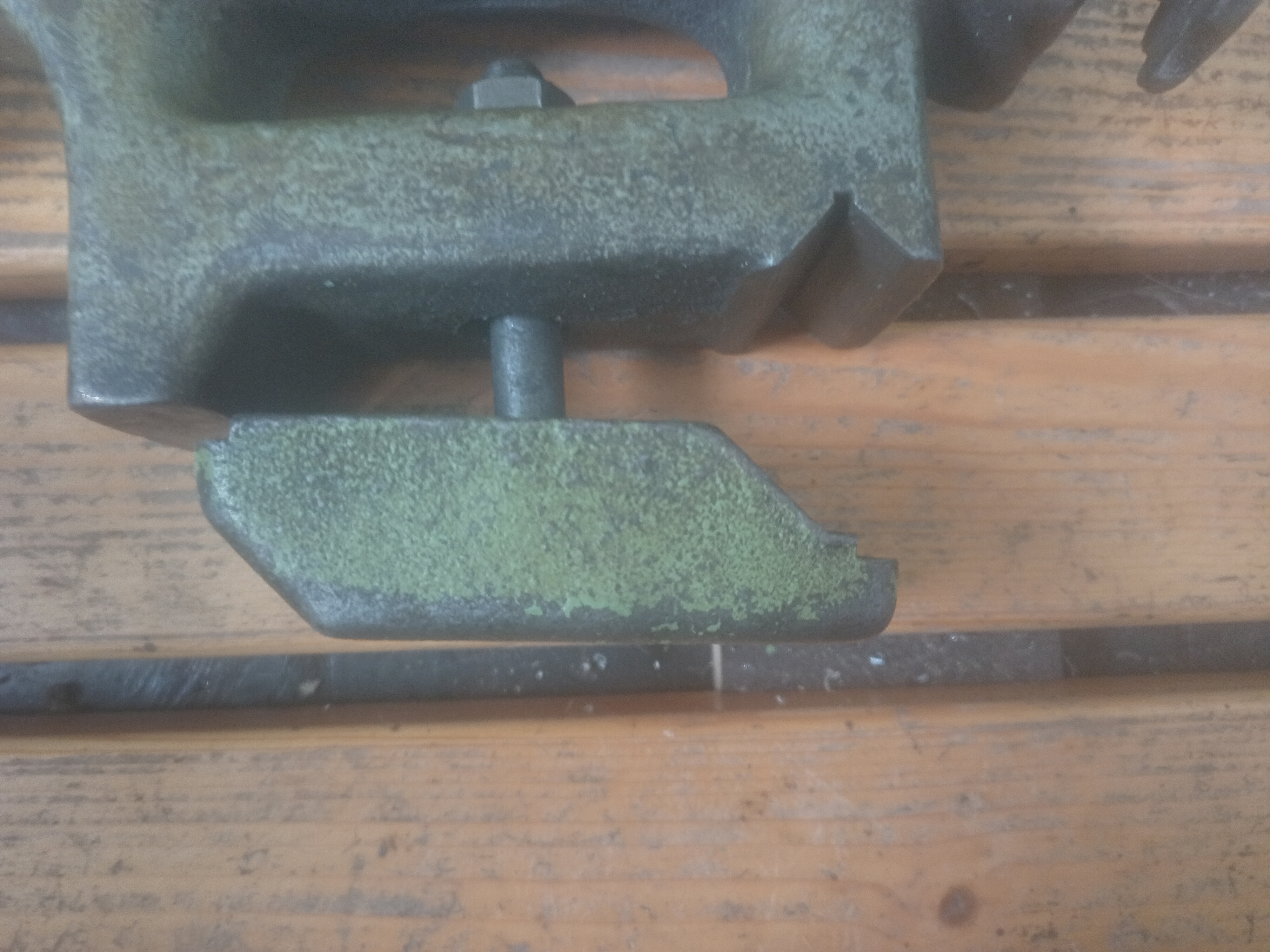

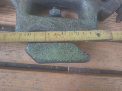

Zdravím všechny, nezměřil by mi někdo spodní kámen k pevné lunetě?? Potřeboval bych si ho vyrobit . Stačil by mi náčrt od ruky :)) Moc děkuji
Jiří M
Příspěvky: 111
Registrován: 13. 3. 2024, 7:52
13. 2. 2026, 11:05
Jen jsem to zaznamenal, když jsem šel kolem, na víc čas nebyl.. Rozměr je 100x60x30mm. Až se dostanu k soustruhu příště, zkusím si udělat čas na náčrt a okótováni. Respektive: pevná luneta by snad měla, nebo mohla mít identickej kámen jako koník?
Boris22
Příspěvky: 155
Registrován: 30. 11. 2018, 9:51
16. 2. 2026, 9:43
Pevná luneta sa montuje na suport.
Zbýňa
Příspěvky: 2197
Registrován: 3. 9. 2010, 8:45
Bydliště: Čelákovice
16. 2. 2026, 11:45
Boris22 píše: 16. 2. 2026, 9:43 Pevná luneta sa montuje na suport.
Ale no tak.
Příspěvky: 3834
16. 2. 2026, 11:49
.....a sakra :D
Jinak tomu "kameni" se říká strmeň
