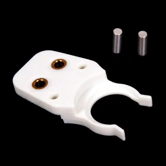

Budu potřebovat vytisknout nejmíň 12ks upravených vidliček na ISO20 trn. Model dodám.
Netuším jak kvalitně kdo dokážete tisknout, ale asi bych nerad aby to dělal někdo podomácku - pokud se zlomí, tak to nejspíš nadělá slušnou paseku. Nevím jaký materiál bude nejvhodnější (PETG?), ani jaká technologie (SLS?), trošku doufám že se ozve někdo reálně zkušenější.
Díky.
pro náhled o co zhruba jde -

Nedavno jsem o tom psal. Delal jsem mensi ISO10 normalne na FDM tiskarne.
Z PETG jsou ty na obrazku, ty se pouzivaly asi rok a pul a vyradil jsem za tu dobu dve. Obcas je potreba je prohlidnout a zkontrolovat, unavu poznas u cerne zmenou barvy, sedne to v ohybu.
Dalsich asi 20ks jsem delal z toho BASF 64D a ty drzi 100%.
Pro ciziho bych to ale urcite netisknul FDM, ale SLS.
Je nutne odladit model, napoprve to skoro jiste netrefis tuhostne.

Hmmm... napadá mě kacířská myšlenka je prostě vyfrézovat z polykarbonátu.
Co myslíte? Ten rozhodně tak snadno nepraskne, ne?

PC mam v kategorii - krehne v case. PETG taky...
Osobne bych to udelal z ABS od Fillamentum.
V jedne vyvojove firme si delaji interni cyklicke testy na ruzne FDM vytisky a vede si dobre.
Mam zkusenosti i s cernym ABS od 3Dfox, je pruznejsi nez Fillamentum a takych bych se toho nebal.
Pokud mas cestu, stav se u nas na dilne v MB po vytisk z ABS gratis. Tiskneme v top kvalite na vlastnich strojich, zadne Bambu ani nic podobneho.

marekzcke píše: 19. 2. 2026, 10:32 PC mam v kategorii - krehne v case. PETG taky...
PETG je naopak z FDM nejmene krehky, nejvic houzevnaty. I v case, je diky malemu E slusny na unavu.
U tech vidlicek jde o vyladeni pomerne deformace kde potrebujes male E a zaroven a miry odteceni v cese. Protoze je to vetsinu casu predepnute. V tom creepu je z FDM nominalne nejstabilnejsi PC, nejmin relaxuje. Pak ABS, pak PETG, pak ostatni. Ale ABS je relativne vuci sve male taznosti predepnute vic.
