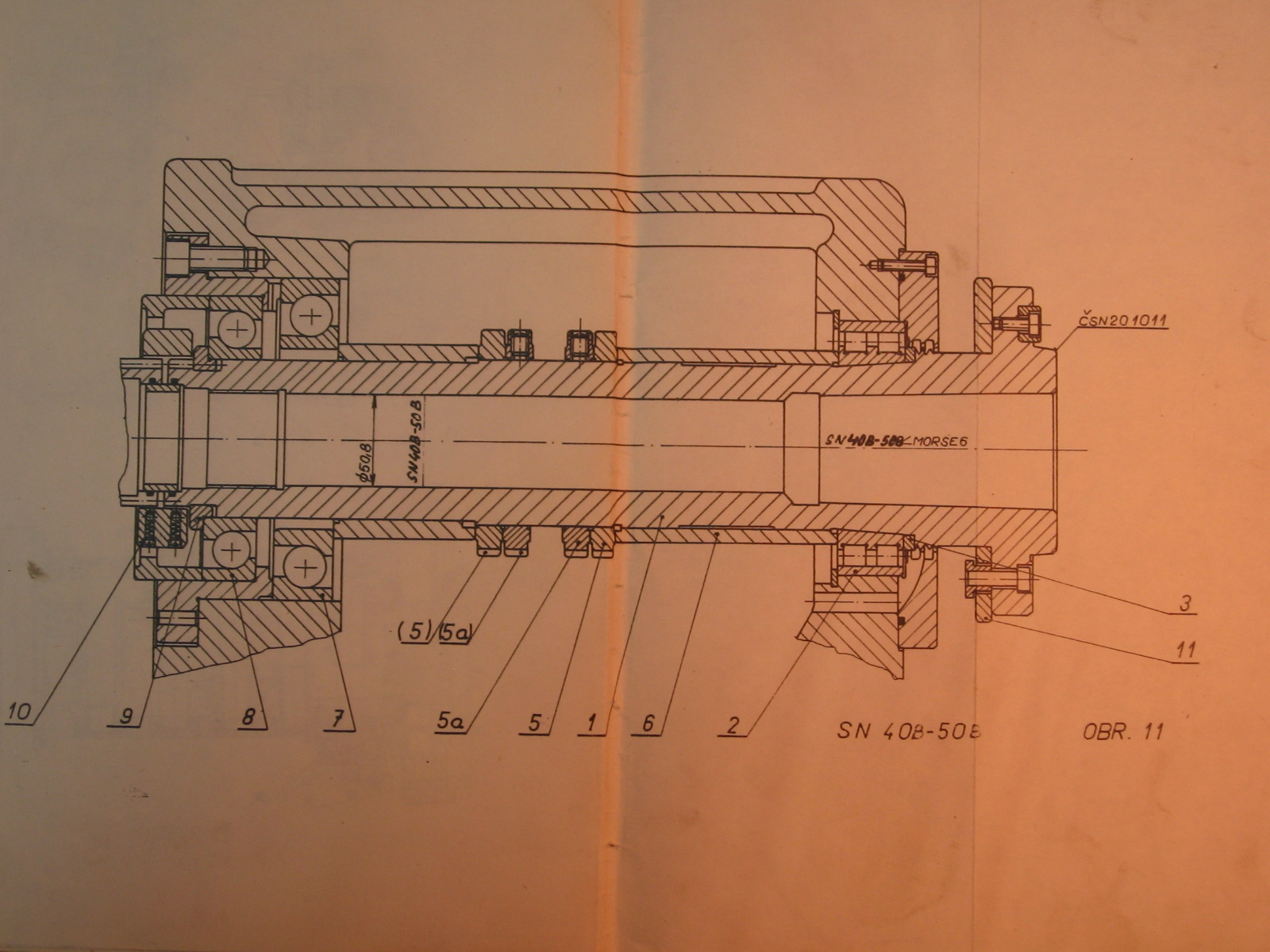

doporučuju sem dát výkres toho vřetene pro objasnění sestav a jejich funkcí a něco si nastudovat o použití kosoúhlých ložisek a taky o rozdílu v použití "obyčejných" a univerzálně párovatelných kosoúhlých vřetenových ložisek

zajímavý
tohle jsem ještě neviděl, ale nejsem žádný specialista
tipnul bych si, že se to rozebírá tak, že se o několik mm povolí levá dvojice matic 5 a 5a, vřeteno se posune o těch několik mm doleva aby se uvolnil a šel vyndat kroužek 9 (bude ze dvou půlek) a pak se vřeteno i s vnitřním kroužkem válečkového ložiska vysune doprava
pravou dvojicí matic 5 a 5a se bude seřizovat radiální vůle toho válečkového ložiska
levou dvojicí se bude dělat předpětí té nesourodé dvojice kosoúhlých
domnívám se, že vnitřní kroužek toho většího kosoúhlého je "v luftě" proto, aby měly kam "utéct" házivosti
celé je to zjevně funkční cesta, jak se vyhnout potřebě párovaných ložisek v době vzniku té mašiny na domácím trhu nedostupných
nemyslím že by pro montáž a demontáž byly třeba nějaké speciální přípravky nebo postupy
ale možná kážu nesmysly

testone píše: 19. 2. 2026, 9:59 zajímavý
Pokud na to koukám (je už pozdě, nechce se mi myslet) tak je to normální pěkná klasika - předek natvrdo roztažený na dobroušenou podložku (složiš na tlustou, změříš vakl, rozebereš, dobrousíš na co nejmenší vakl, znova složiš, dopočítáš, pečlivě opět vše 5x zkontroluješ (jestli to má logiku asedí to - ten výpočet) , dobrousíš, složíš, změříš. Obvykle se to dá zkontrolovat tak, že dotahuju až do nulové vůle, a pak si odměřím o kolik se to muselo ještě do opření o kroužek (na obvodu matice). Matice má stoupání, takže kalkulačka, vídím o kolik se mi to předepnulo.
Podložka by měla být správně tak maximálně v max 0.002 přesnosti a šišatosti.
Zadek je pak nastavený na axiální předpětí - obvykle bývá předepsaný úhel (dráha) na obvodu matice od axiální "nuly" - složíš (už s hotovým pčedkem) , utahuješ až je nula, furt oklepávaš, když je nula, pootočíš o manuálovou hodnotu, zajistíš.
Pomodlíš se, opatrně zaběhneš, furt kontroluješ oteplení, v finále změříš tuhost (jestli je to stejný).
Standardní opruz jako jakýkoli vřeteno.
Edit - přední dobrušovaná podložka je pozice 3 - na tu je to jako na doraz roztažený (ten předek).
