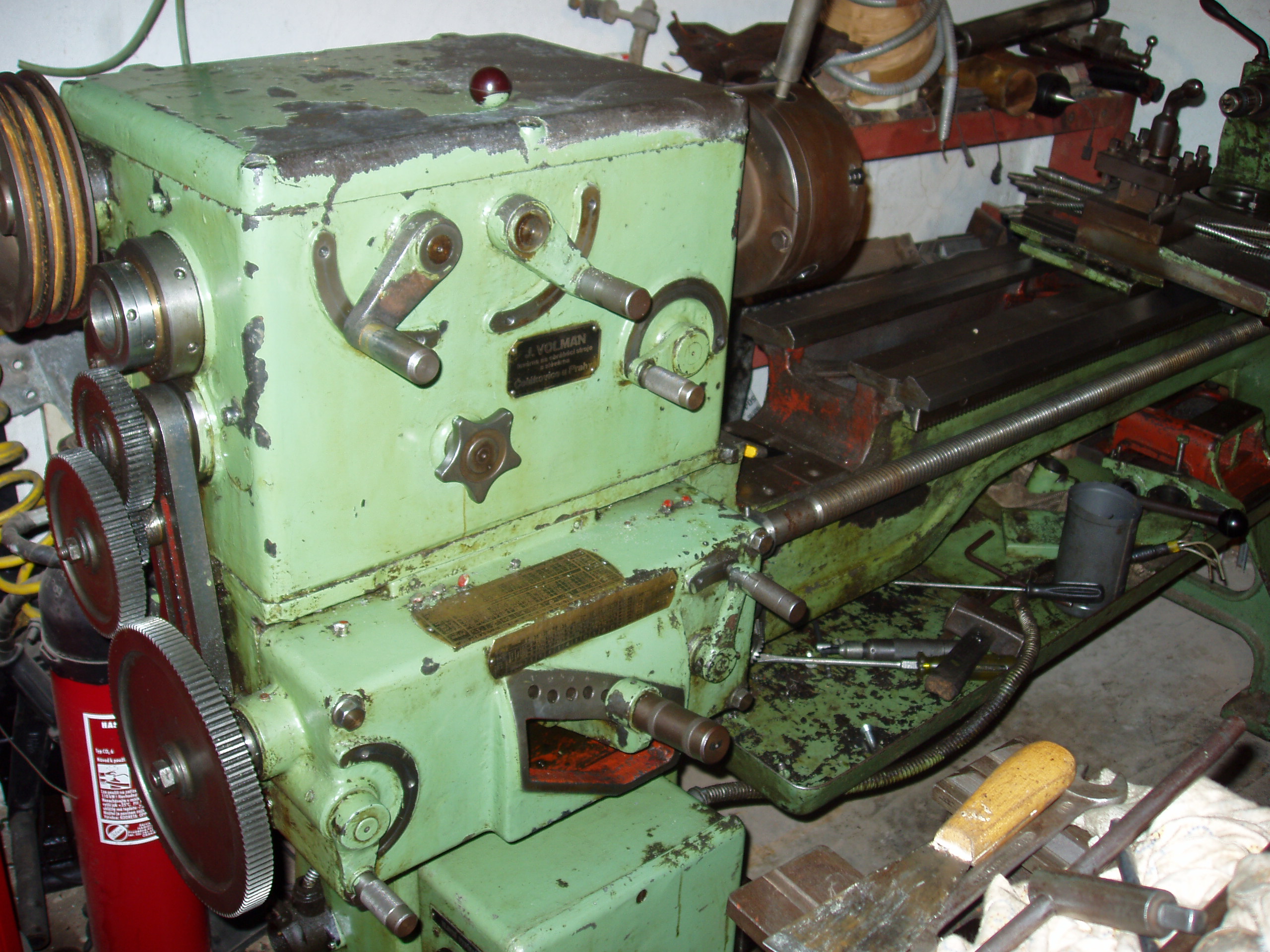

Zdravím vsechny fandy starých mašin,mám soustruh Volman 4 ryclosti + redukce točna délka 1000 mm průměr 400 mm motor 1,5kw šikovná masinka pro automechanika,ale nemám k nemu žádný manual ani nevim z jakého roku je. Je tam jenom cedulka J.Volman Celakovice myslim ze budete asi ti správni lidé kteři mi poskytnou nějaké informace Mohu poslat fotku te mašinky.

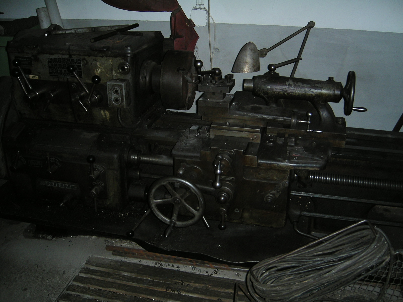

magi
- Sponzor fora
- Příspěvky: 2753
- Bydliště: Třebíč
Tohoto Vomana máme v práci. Je to stroj rozměrově cca 60/2000, vyndávací můstek. Pohon je uzpůsoben ještě na transmisi. Řekl bych že na svoji dobu je to velice moderní soustruh a v zásadě mu nechybí žádná podstatná věc, jaké mají pozdější stroje.
Firma Josef Volman Čelákovice se po znárodnění jmenovala TOS Čelákovice.

Jednoznačně není pochyb o tom že v 70tých letech už firma Volman neexistovala. V té době to byl koncern TOS.

Díky,tak konečně si někdo toho mého Volmana všiml,byl to můj první příspěvek na tomto fooru 20.4 2009,tekrát jsem se přifařil do tohoto vlákna nějakému Stefanovy který toto vlákno založil na rozdíl od něj se chodím dál.Zádnej manuál jsem nesehnal,ale už jsem se s tou mašinou postupně zžil,opravoval jsem na ní spojku posuv mám předělaný na ozubený řemen,zjistil jsem,že má na vřeteni závit M67x6 a ve vnitř Morze5 ,ještě plánuju frekvenční měnič a zavitovej pohon řemeny,časem ho nafotím a hodím to sem.Ale zatím sem nikdo stejného Volmana nedal.
