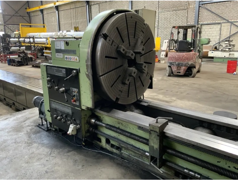

Zdravím, mám takovou prosbu. V práci občas dělám na tomto drobkovi a protože v práci není nikdo další kdo by mi na tomto stroji radil. Na vše si musí člověk přijít sám. Prakticky bych potřeboval poradit jak upnout na lícní desku, kde jsou kameny, nebo jak to nazvat obrobek co nejvíce do osy. Ty kameny jsou ve stylu svěráku, takže čelisti pohybující se přes šroub. Nedaří se mi to dát do osy méně než pod 0.5mm. Poradíte mi prosím někdo, zda tu někdo takový na fóru vůbec je? Foto je stažené z internetu. Děkuji :)

Ja teda o tomto viem úplne prd, ale predsalen mám 2 postrehy, ktoré som okukal. Skontroluj či je lícna doska v dobrom stave - či jednotlivé čeľuste nečvachtajú v uloženiach. Ak sú voľné, je problém obrobok vycentrovať (dokonca aj na mini doske na MN80).
Ak má obrobok navŕtané centrovacie jamky, videl som video, kde do vretena dali hrot, do koňa druhý, podopreli nimi obrobok, následne priložlili v 2 osiach hodinky a podoťahovali jednotlivé pakne tak, aby sa hodinky nepohli.

teda na SU 720 :lol: obvykle nedělám - ale princip je snad stejný na jakýkoli mašině - ne?
Nahrubo pozutahuju, doženu tak nějak rozumně. Opřu hodinky, natočím na jedničku, odečtu u jedničky (trojky - podle toho kam líp můžu), kolik tam je. Pootočím na trojku, opět odečtu. Diferenci vydělím dvěma a aniž bych točil tak přetlačím o polovinu diference - to hodinkama změřím i na stovku (jednu paknu povolit, druhou dotáhnout, až to tam je). Pootočím o 90˚, pak to samý, s dvojkou a čtyřkou. Pak zkontroluju, pokud to je furt málo přesně, tak stejným způsobem pokračuju znova - a tak dál - až kam potřebuju - klidně i pod 0.005 na malý mašině. Ale zásadně hejbám a při tom hned i měřím hodinkama v stjný rovině - o kolik jsem s tím hnul.
V finále je třeba počítat s tím, že deska je vždy gumová - takže utahuju i povoluju hlavně tak, aby mi to i drželo.
To, jak to jde dobře, závisí tak z 80% na stavu desky (nebo čtyřpakny s volnýma paknama) a zbytek je praxe - že dokážeš opakovaně udržet moment na šroubu - tj. přítlak.

Zde jsou pro přehled aktuální fotky. Ale děkuji za postřehy :)
