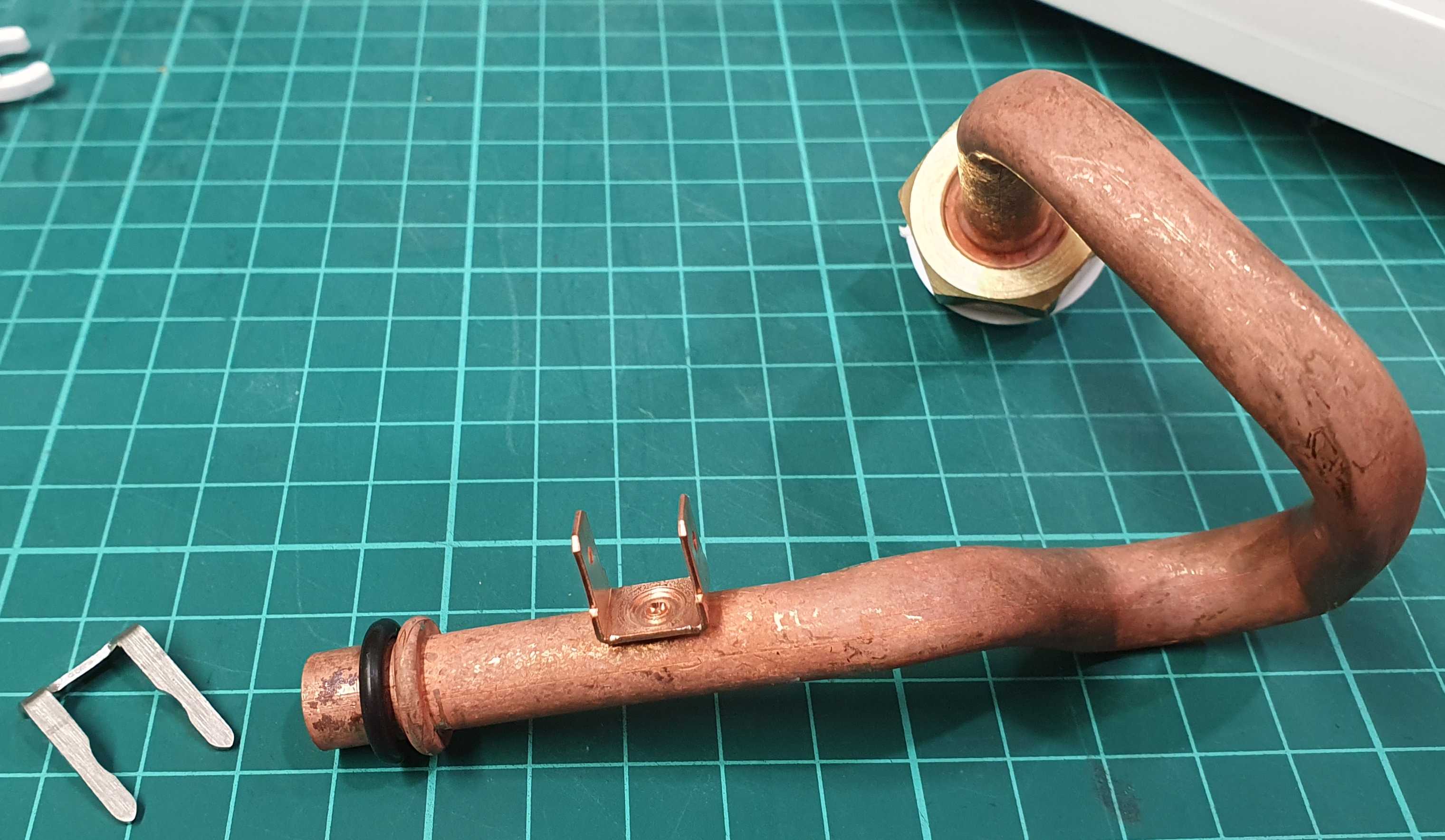

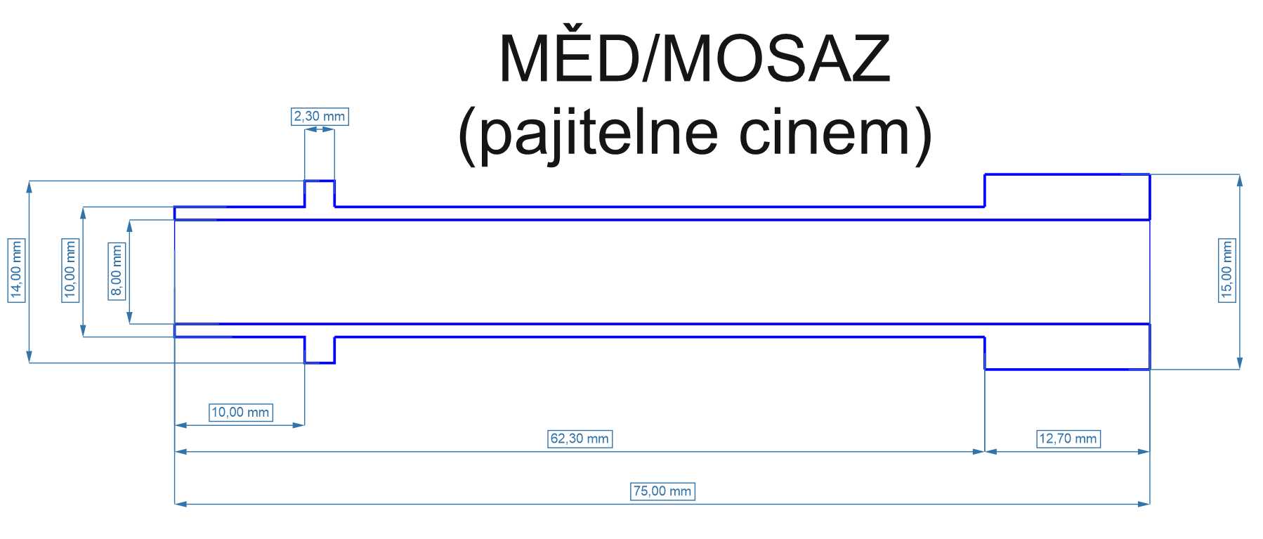

potreboval k primo prutokaci vyrobit nove zakladni pripojeni(med/mosaz), naprimo pro flex hadici. vyrobce predpoklada pripojeni na armaturu co kouka ze zdi. to pripojeni je nestandartni, 10mm medena naohybana trubicka s osazeni pro zajisteni zavlackou. neni mozne sehnat jako nahradni dil a zkratit a dopajet koncovku. potreboval bych 2ks. obrazek brat jako by byl kresleny rukou :-) vsechno mozne nafocene je tady:

Hele a proč tam vlastně musí být to dlouhý zúžení? Stejně se to bude strouhat z plnýho 15mm.
Origo je rozlisovaná trubička, tam je to jasný.

je tam prepazka a zkrz musi jit jeste prumer 10mm.

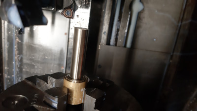

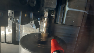

jeste jsem musel vymenit emulzi, ale uz soustruh bezi a zkousim mosaz. Snad se povede :D

jeste vyvrtat a druhý kus...

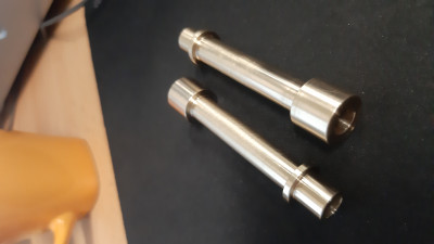

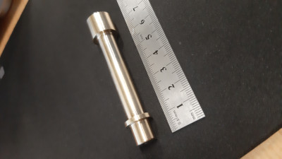

Jsou vyrobené.
Zadarmo v rámci zkoušení a učení se.
Mám radost, že soustruh zase jede a můžu na něm dělat.
Respektive, když s výrobky budeš spokojený můžeš nějakou částku darovat na provoz tohoto fora. Rozměrově ve standardní toleranci tak snad ano.
Zabalím - a buďto můžeš poslat kód na kurýra (jakýkoliv) a já jen předám nebo se domluvíme v SZ na způsobu doručení / předání (Praha).
