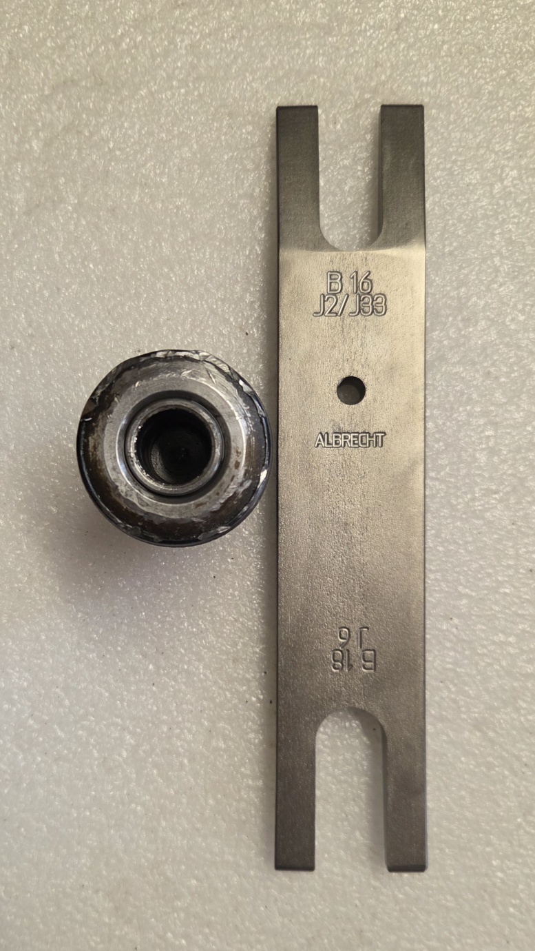

zverodoktor píše: 22. 2. 2026, 8:21 Ahoj,
Povedal by som, že podľa videa je v sklučovadle naozaj kuzeľ (aj keď by tam podľa nápisu na ňom nemal byť). Pravda ale je, že jeden alebo druhý diel dakto upravil a keďže nevieme ako, nebude úplne jednoduché zistiť či je upravené sklučovadlo na kužeľ, alebo vreteno na závit. Možno by pomohlo prevŕtať dno skľučovadla. Otvor čeľuste, vlož tam 3 cm tenkostennej rúrky ktorá bude slúžiť ako púzdro, dotiahni čeľuste a vrtákom cez rúrku prevŕtaj dno hlavičky trebárs 8-10 mm vrtákom (aký sa zmestí). Dno býva tak 2-3 mm hrubé. Získaš tým 2 možnosti:
1. Môžeš sa nejakým kukátkom pozrieť do dutiny upnutia skľučovadla, mohol by si tam vidieť kúsok závitu, ak tam je. Vhodný nástroj by bol trebárs digitálne kukátko do ucha s osvetlením, čo tu nedávno predával BlackArt.
2. Cez otvor môžeš vložiť vhodný kolík, jemne ho upnúť čeľusťami len tak, aby bol vystredený a pomocou sťahováku cez tlak na kolík následne sklučovadlo stiahnuť dole ak má kužeľ.
Urobením diery do dna sklučovadla mu nijak neubližiš, naviac aj tak ho chceš vymeniť, tak je to jedno. A ušetríš kopec peňazí za klin.
P.S.: Ak by si chcel skúšať postup od Davida s riedidlom, použi sklenený pohár. Kelímok od jogurtu sa totiž na 99% rozpustí.
Když vidím jak to sklíčidlo má omlácenou zadní hranu, tak ikdyby bylo jenom zasviněný, tak je už po tom bušení po smrtí - bude šmajdat ještě víc než obvykle - a to tyhle sklíčidla s závitem šmajdají už jako nový a to dostatečně (viz rozdíl sklíčidlo co mělo původně závit a sklíčidlo co má kužel).
Takže smysl něco mejt trochu nechápu - ztráta času. Sklíčidlo je prostě KO, jednak tím přebastlením na kužel a ještě jako bonus je dokuxxxxx tím mlácením do zadní hrany pláště.

Myslím, že ani v 90. letech neměl každý, kdo měl vrtačku s kuželem na vřetenu, dvojklín. I tenkrát se to páčilo, sráželo nebo ohřívalo. Zrovna za tímhle bych rozmach internetu nehledal. Zmíněné stahování přes, často jemný, závit ve dně sklíčidla osobně pokládám za nejčistší řešení.

Nakonec jsem z bedlivého průzkumu napojení sklíčidla a příspěvků tady usoudil, že jde opravdu o kužel B16 a že to závitové sklíčidlo bylo jen předělané na kužel. Pořídil jsem demontážní vidlici Albrecht a k mému velkému překvapení šlo sklíčidlo dolů úplně hladce :lol:
Tím pádem můžu řešit nová sklíčidla – asi 1,5–13 a 3–16. Myslím, že mi bude stačit klasika na kličku, rychloupínací nepotřebuji.
Co byste doporučili pro lepší hobby práci – má smysl připlatit za něco lepšího (třeba Röhm) kvůli kvalitě a lepšímu pocitu z práce, nebo stačí třeba Narex?
