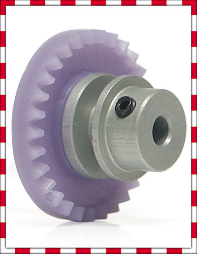

Měl bych dotaz na znalce. Jde na odvalovce vyrobit tzv. korunové ozubené kolo? Má s tím někdo zkušenost jak ustavit stroj - nástroj - obrobek? Popřípadě zná někdo jinou metodu výroby takových kol vyjma frézování zubových mezer tvarovou frézou na děličce.
Předem dík za rady a názory.

Jde o to, jaké ozubení vlastně myslíš. Pokud to má být vnitřní ozubení, jako je např. v planetovce, tak to se obráží na obrážečkách na ozubení (např. OH4).

Jde o vnější ozubení, zuby jsou ale nikoliv na obvodu válce ale na čele (připomíná to královskou korunu proto se používá to označení korunové)
Do kola má zabírat normální válcový pastorek, tedy klasické ozubené kolo s vnějším ozubením s přímými zuby. Osa pastorku je kolmo k ose kola a osy leží v jedné rovině. Tenhle převod se obvykle ve strojařině řeší pomocí dvojice kuželových kol, ale v dané aplikaci se prostě používá tohle.
Celý to je (viz provedení na obrázku) z hlediska geometrie vzájemnýho záběru silně diskutabilní věc......

Myslím, že by se to dalo udělat na stejné mašině, jako kuželová kola. To by mělo být asi nejblíže k dosažení alespoň trochu mravného záběru. Nahradit to kuželovýma kolama to opravdu nejde?

Kuželová kola by tam pochopitelně šla (a bylo by to i z hlediska geometrie a záběrových poměrů asi to nejlepší), ale problém je hlavně jakýsi konzervatismus uživatelů a také finance, tedy ta kola nesměj stát moc peněz a uživatelé používají běžné válcové pastorky. Bohužel odbyt je v relativně malém objemu a tak se mi nelíbí varianta výoby z plastu do formy tak jak je udělaný to kolo na obrázku.
Jelikož mám odvalovky tak špekuluju jestli by to nešlo dělat na nich. :wink:

Nemáš 3D model ve stepu? Zkusím to prohnat přes CAM, a pak bych ti řekl celkový čas na obrobení na CNC. Z čehož můžeš pak odvodit cenu.

3D model nemám a ani ho nemám jak udělat. Tudy cesta nevede stoprocentně, obrábění nějakou mikro frézkou by nikdo nezaplatil. Buď by to šlo dělat na CNC se 4 osou tvarovým nástrojem, ale to bude o dost mizerný geometrii boku zubu. Nebo ten odval ale nikde se o tom nedá nic zjistit. Normální ustavení odvalovky na klasický čelní kola ty zuby z části sežere a stejně vypadají všelijak.

ono by to slo celkom rychlo na cnc klasickou stopkovou frezou s polomerom o nieco nensim ako je najmensi radius profilu ozubenia. ale muselo by to byt cnc s delickou alebo aspom 1dnou rotacnou osou. uplo by sa to na trn obrobok by sa otacal a freza by robila len pohyb v jednej osi bud X ak by totacna os vola oa A alebo Y ak by rotacna os bola os B. je to vcelku jednoducha vec raz som nieco podobne videl v starej firme ozubene koleso premer cca 250 material Mosadz doba obrabania do pol hodiny. tolerancia profilu ozubenia sa zmestila do 0.02mm co je celkom slusne.
