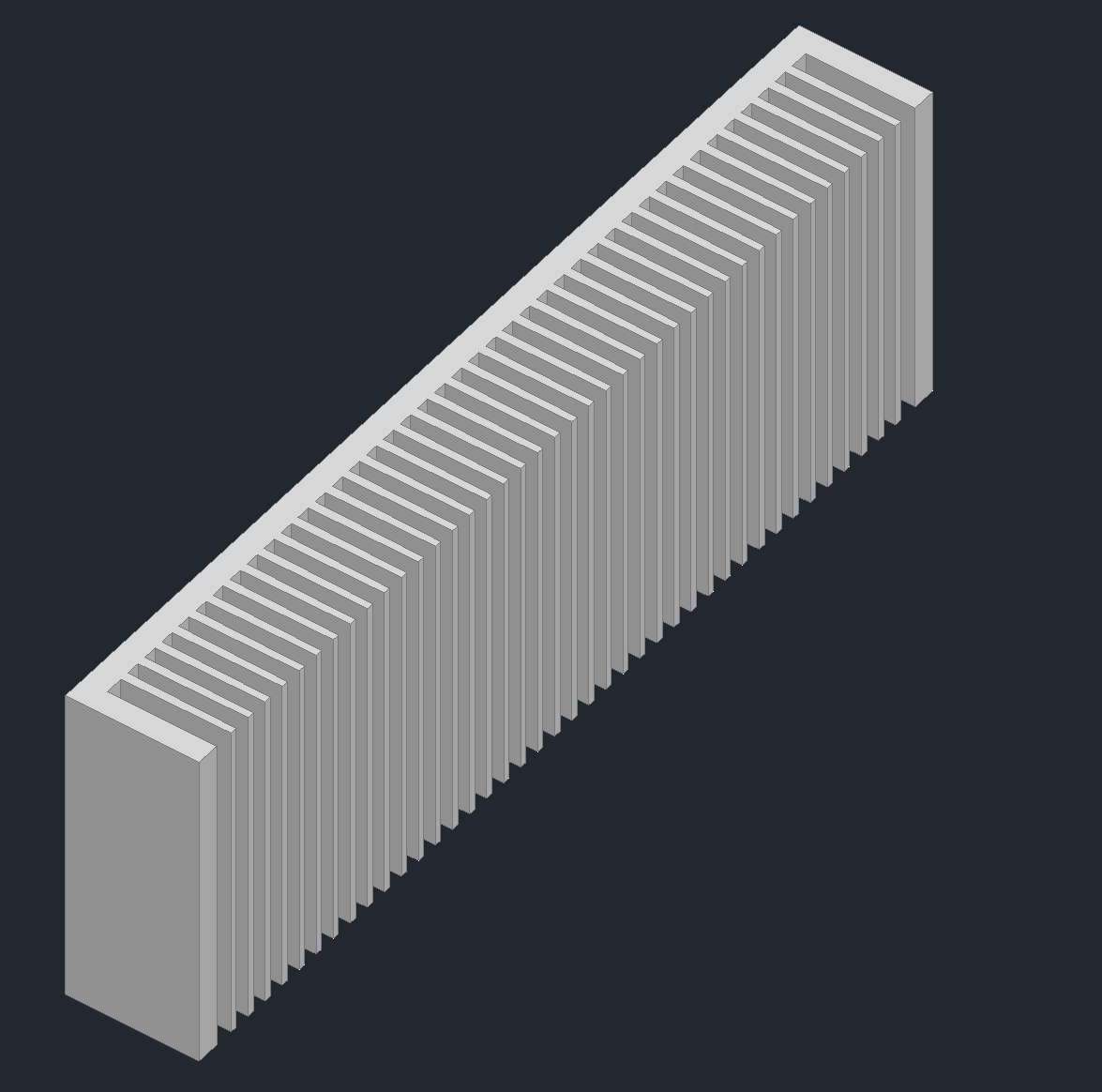

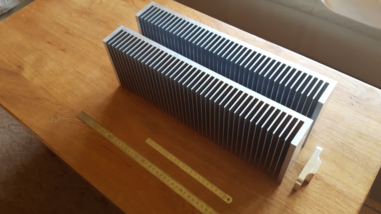

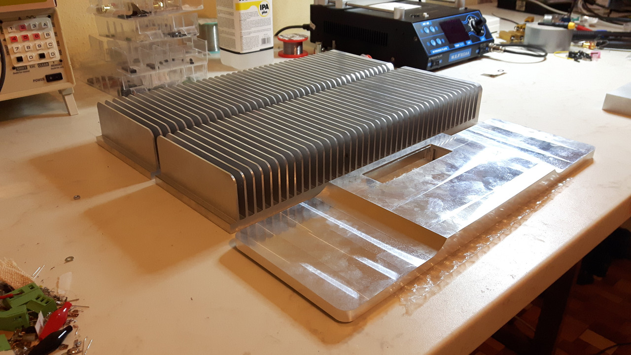

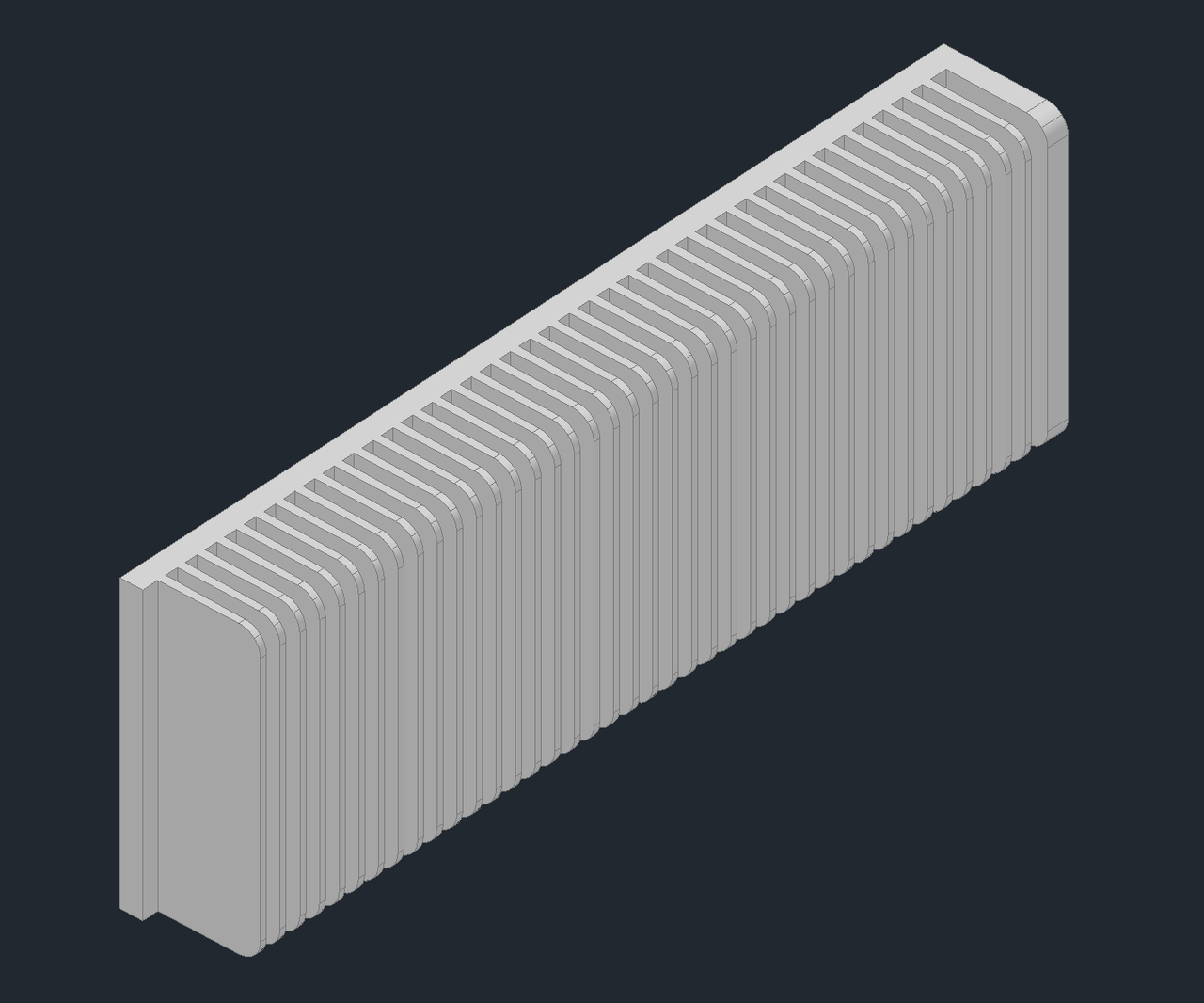

Potreboval by som na CNC fréze ofrézovať takéto profily z hliníku:
pred fézovaním:
Obrázek
po frézovaní:
Obrázek
profil v základe:
Obrázek
profil opracovaný na CNC:
Obrázek
detail frézovania:
Obrázek
V skratke:
- odrezať posledné "rebro"
- spraviť na rebrách R10
- zarovnať konce rebier na 90°

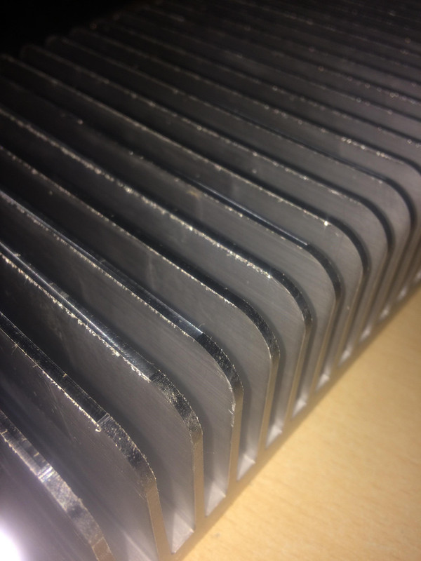

Hlavne hladám pedanta ktorý nechá ostré hrany a nebude ich zrážať. Ktorý použije správnu rýchlosť, krok, nástroj tak aby stopy po sústružení boli minimálne, aby bol material hladký aspoň tak ako je na fotkách. Aby výsledné rozmery boli presné. Nemám možnosť všetko dodatočne prebrúsiť. Ak tam budú ryhy tak je pre mna material nepoužitelný. Hladám niekoho ideálne na dlhšiu spoluprácu. Zatial by som potreboval ofrézovať 4 kusy. Časom viac.

Oto píše: 15. 3. 2026, 11:07 Hlavne hladám pedanta ktorý nechá ostré hrany a nebude ich zrážať.
To je trochu protimluv, ne? Nebo to myslíš tak, že to má být frézou opracováno tak dokonale, že tam otřepy nevzniknou a nebude je tedy potřeba srážet? To asi neklapne, navíc efektivitě chlazení by sražení hran prospělo, i kdyby to bylo zcela bez otřepů.. O výsledném dojmu nemluvě, ale to je dejme tomu subjektivní.
Oto
Příspěvky: 31
Registrován: 5. 10. 2011, 2:53
15. 3. 2026, 12:12
Potrebujem to tak ako je to na poslednej fotke, ten detail frézovania.
Příspěvky: 6545
15. 3. 2026, 12:44
Oto píše: 15. 3. 2026, 12:12 Potrebujem to tak ako je to na poslednej fotke, ten detail frézovania.
Myslíš tu hnusný otřepy na žebrech co tam jsou vidět :?: :roll:
Oto
Příspěvky: 31
15. 3. 2026, 12:54
Potrebujem ostré hrany. Malé otrepy ako na fotke niesu problém. To čo je na fotke ide lahko odstrániť mechanicky... Keby som vám ukázal ako to ide odfláknuť strojovým odihlovaním (gamma aluminium) alebo ako je niekto schopný to zobrať od ruky pilníkom... Tak by ste to tiež radšej nechali ostré... Pri CNC to tiež nie je jednoduché urobiť správne. Tie rebrá sa ku koncom zužujú a presný výkres s uhlami k tomu neexistuje. Ak by to chcel urobiť niekto poriadne tak by s tým bolo vela babrania...
Preto budem radšej ak sa tým frézar nebude zaoberať. Potrebujem presnú prácu a malý krok. "Otrepy" ako na fotke skutočne niesu problém.
Material je hliník, z hlavy neviem presne, asi 5083.
Příspěvky: 9629
15. 3. 2026, 1:24
V pohodě, asi to máš promyšlené, jen to spojení "pedant, který nesrazí hrany" (což je normálně něco, co naopak od pedanta očekáváš), je zvláštní :) Ať se daří, T.

Nehlásím se, že bych to udělal. Jen si dovolím poznámku, že takovéto zaoblení se stejně musí udělat příslušným rádiusovým nástrojem, takže vůbec není nutné mít na to CNC frézku. Jinak práce je to pitomá - žebra vibrují, a vznikají otřepy, které pak budou předmětem sporu mezi extrémně puristickým HiFistou a nebohým frézařem :D

No já si právě myslím, že to chce vzít zadavatel na CNC žebro po žebru normální frézou s naprogramovaným rádiusem.

Rebrá sa len skrátia na koncoch aby to bolo pekné rovné... Plus tie R10...
Áno rebrá môžu vibrovať. Najlepšie bude tam niečo vložiť. To môžem zaplatiť. Využijú sa aj pri budúcich várkach.
Inak ten prvý model nie je dostatočne podrobný... lepšie je pozrieť sa na fotky. Rebrá niesu tak pekne zakončené ako na modely, to spraví až CNC... Rebrá majú také zakončenie s malými oblúkmi... Keď tak ten model môžem prerobiť aby to tam bolo vidieť.
