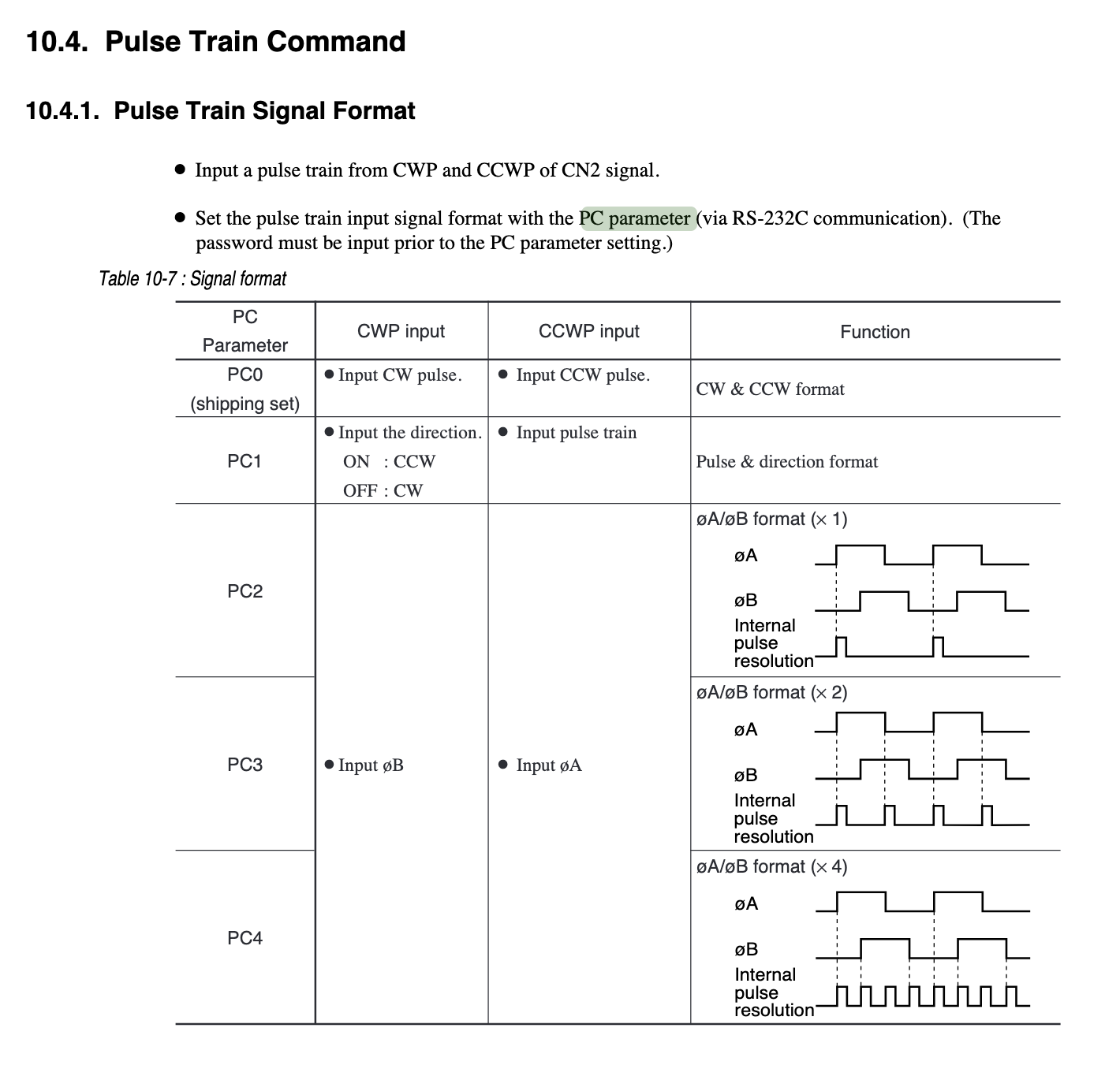

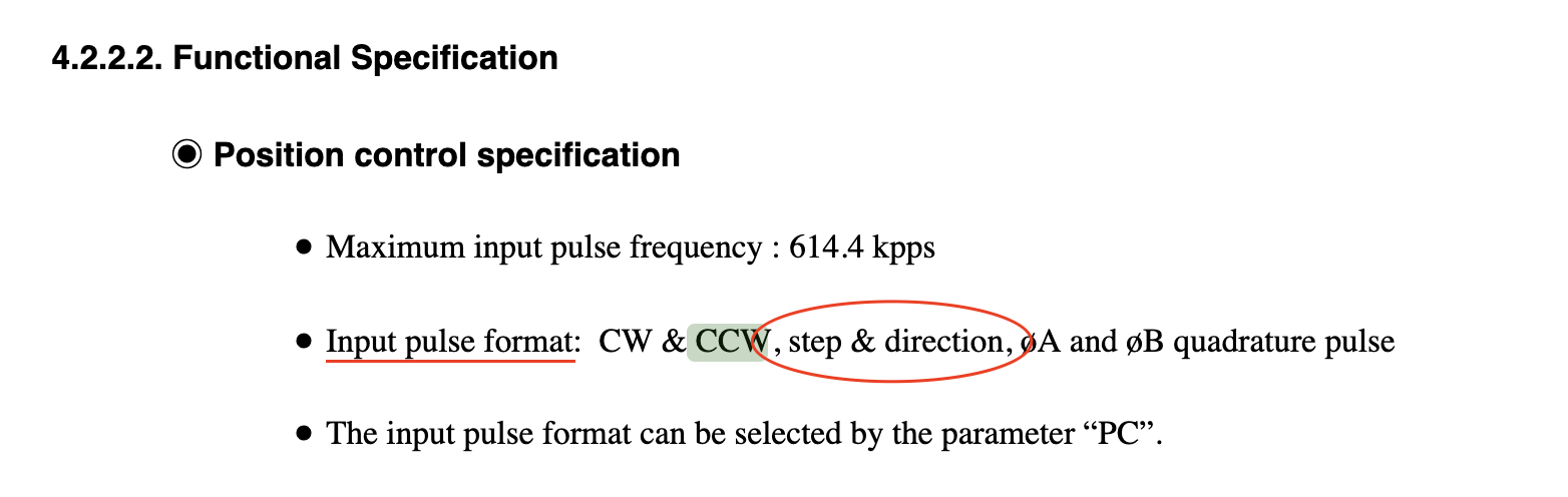

IQ156
Příspěvky: 9630
4. 2. 2025, 2:54
lubos píše: 4. 2. 2025, 2:04 vstupní zařízení
NSK ESA-Y2005A23-21.1
Asi by ses měl být sto obejít bez převodníku:
Jestli máš teda heslo :D
T.

4. 2. 2025, 3:11
/NSK ON

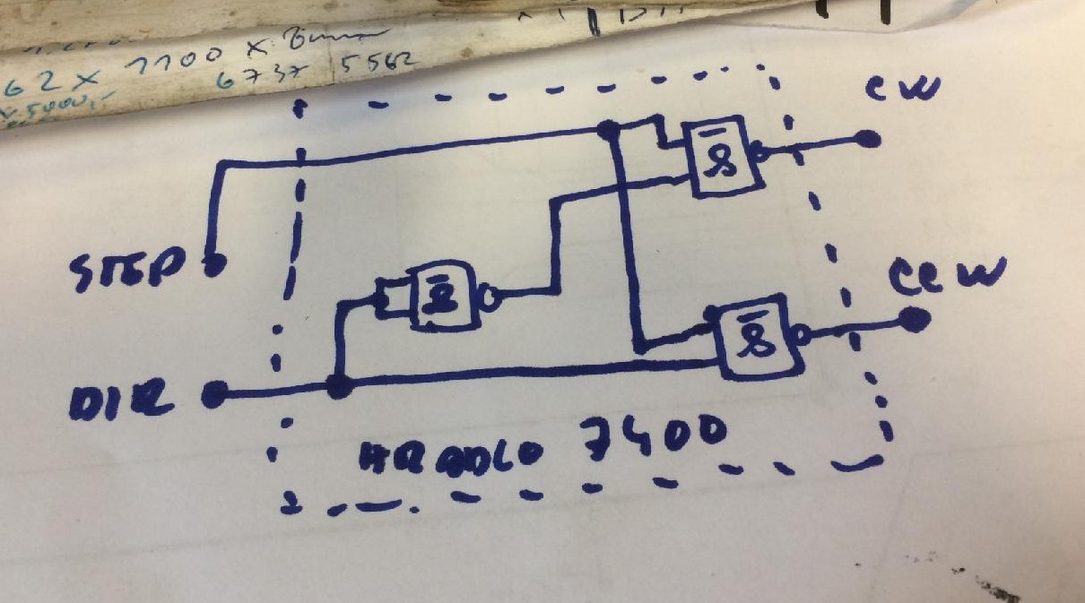

stevuliak1 píše: 23. 3. 2026, 1:01 chcem vedieť či je možné step,dir.
No, prolistoval jsem ten manuál, a popravdě tam řízení STEP/DIR nevidím, jen CW/CCW.
Ale tak jako převodník by teoreticky mohlo stačit jen trošku chytřejc zapojený NAND hradlo, ne?

Naprosto správná reakce, Chárone. Ale tak třeba objeví novej svět a nějaký základy se naučí, zrovna tohle se vcelku hodí.
stevuliak1 píše: 23. 3. 2026, 4:26 Pipik díky za reakciu,
to hradlo sa dá kúpiť,alebo treba vyrobiť.
Ak vieš o nejakom pošli link.
No, je to integrovaný obvod. Jeden z opravdu základních. Hledej v googlu "NAND 7400", najde ti to wikipedii, datasheety i eshop kde to koupíš, třeba tady https://www.hadex.cz/p/e300a-74hc00n-4x ... dil14-7400
Jestli ale o elektronice vážně nevíš naprosto ani zblo, tak bude opravdu lepší si to od někoho nechat udělat.

Co toto ? Schema i produkt
https://www.electronics-lab.com/project ... l-systems/
