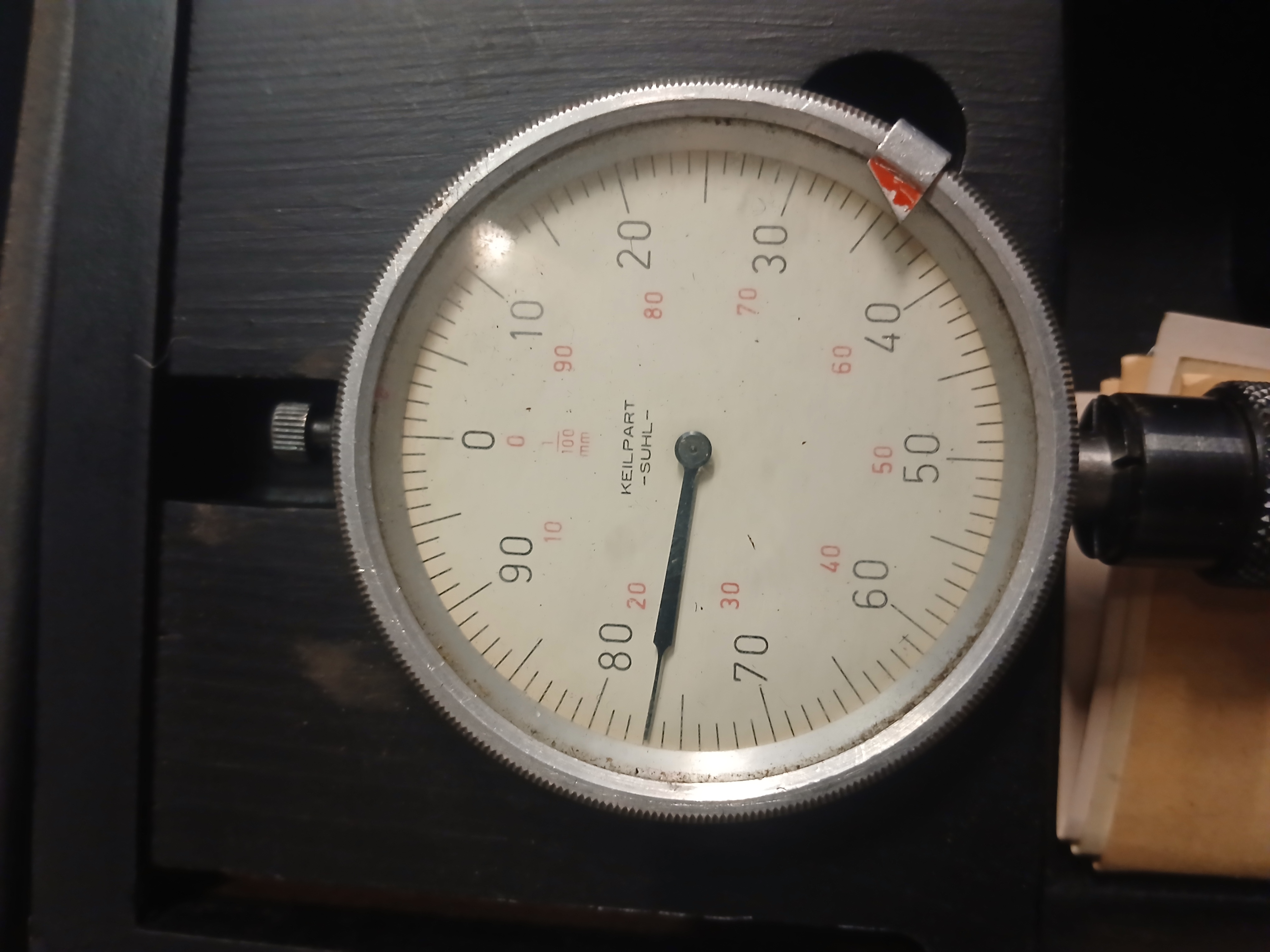

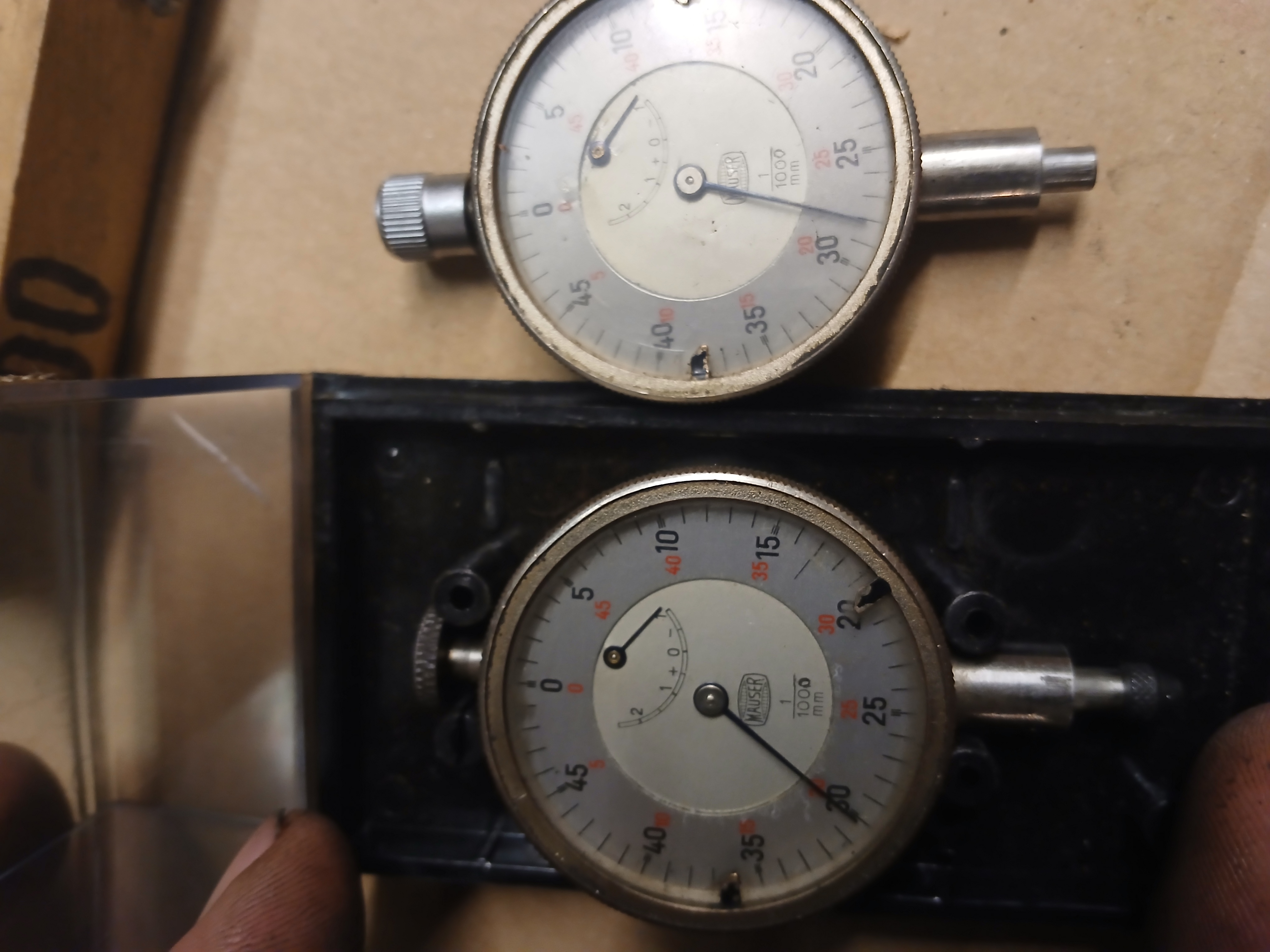

Příspěvky: 2625
30. 3. 2026, 3:26
Sežeň si Mauser.
Sancho Panza
Příspěvky: 1173
30. 3. 2026, 7:03
stanik84 píše: 30. 3. 2026, 3:26 Sežeň si Mauser.
no, ta nula vypadá jako domalovaná :lol: - a k tomu tisícinovýmu dělení nějak nesedí ty čísla a čárky. Dost by mě zajímalo, jestli ty holinky opravdu jsou tisícinový....
Mj, malý (průměr 40) v tisícině je celkem dost technická rozcvička (převod musí být 10x větší - a to v malým futrálu kde není místo a při požadované hysterezi a přesnosti). Takže to fakt nedělal každý kdo měl otvor a cena a zranitelnost tomu odpovídala.
Kdyby to šlo, tak já bych udělal maximum, abych je nemusel použít - a šly tam normální "velký" (60). Protože cena bude pětina, životnost 10x větší, zranitelnost 100x menší (čísla zjištěná nasliněným prstem, ovšem po xx letech zkušeností).
Příspěvky: 2625
30. 3. 2026, 7:28
Ted jsem na rychlo sundal sklo a dokreslil jsem nulu na druhých a jeste to stačil ušmudlat ;)
