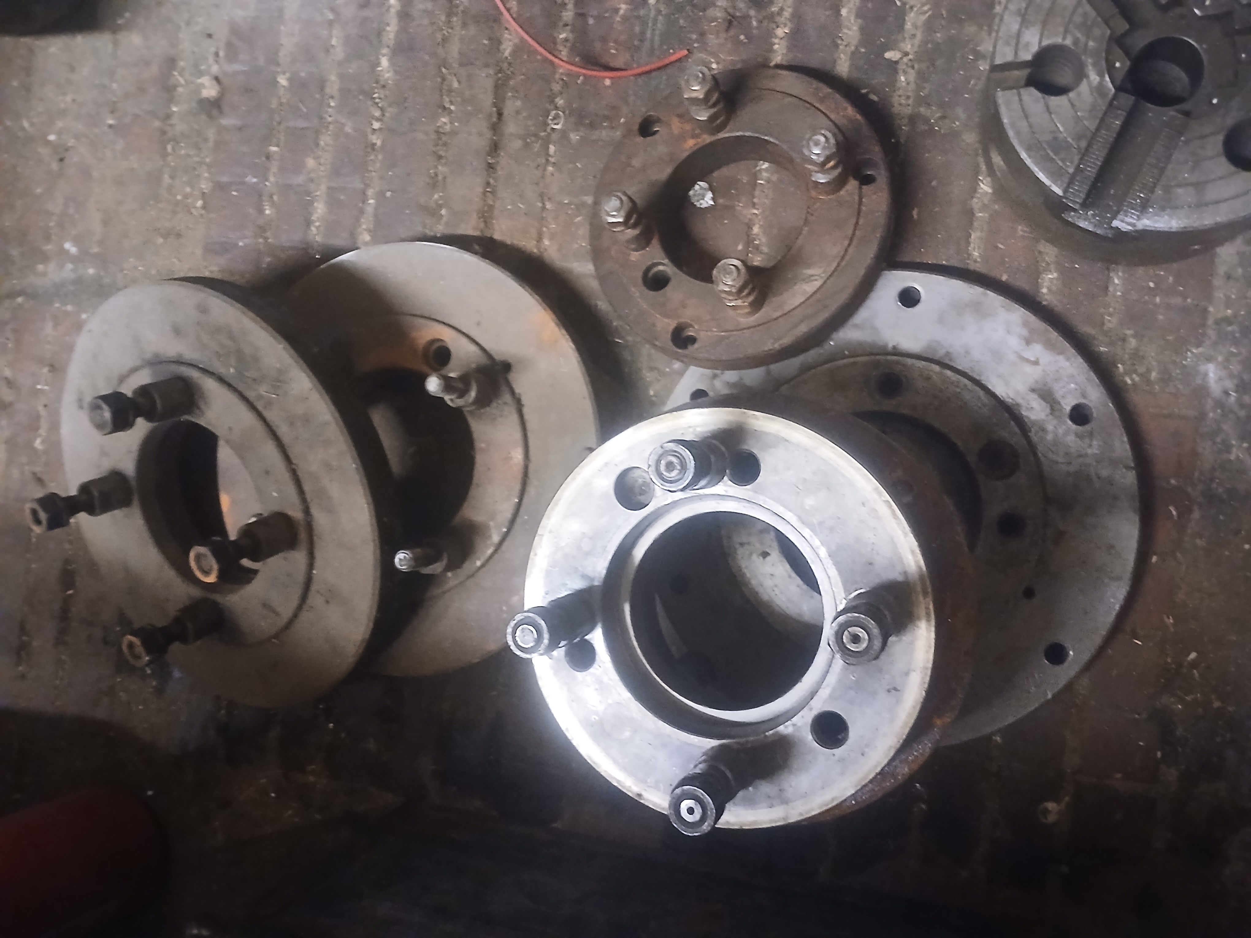

Ahoj, nemohla by to být 250 ? Zánovní, se sadou obrácených čelistí i kličkou, případně včetně příruby na SV18 závit.

Tom Dvk píše: 31. 3. 2026, 5:11 Ahoj, nemohla by to být 250 ? Zánovní, se sadou obrácených čelistí i kličkou, případně včetně příruby na SV18 závit.
Musel bych sehnat novou přírubu. Mám SV18 RD a ta už má strmej kužel. Klidně mi do SZ pošli foto a kouknem na to :)

Přírubu bych ti nechal.
Naposledy upravil(a) stanik84 dne 20. 4. 2026, 6:06, celkem upraveno 1 x.
