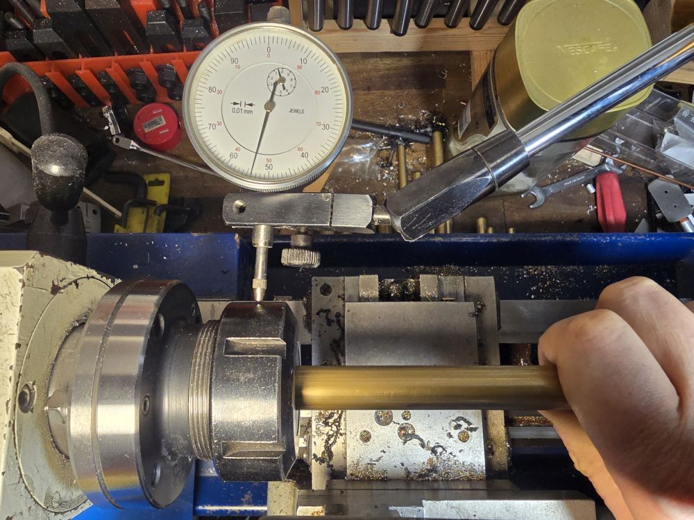

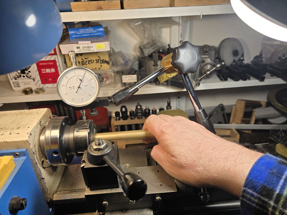

Vezmi tu dlouhou plnou tyč, která se neprohýbá - upni jí do sklíčidla a nakonci na ní zatlač v jednom směru a hodinkama měř u vřetena na tý tyči o kolik se ta tyč vychýlí... tzn. o kolik se vychýlí celá soustava tj. čelisti, sklíčidlo, vřeteno. Napiš nám kolik to udělá.
Hlavně to měř ve směru jakým tlačíš.
A vyzkoušej všechny 4 směry - od sebe, k sobě, nahoru, dolu.
Z toho co popisuješ by to mělo být třeba od 0,1 ... 0,4 a víc aby to kreslilo na povrch.
Pak udělej druhý měření se stejnou tyčí a hodinky dej na vršek univerzály a proveď stejné měření stejným postupem.
Tím uvidíš zda jsou na vině univerzála a čelisti.
Když budou výsledky stejné tak to nejspíš bude někde na vřeteni.

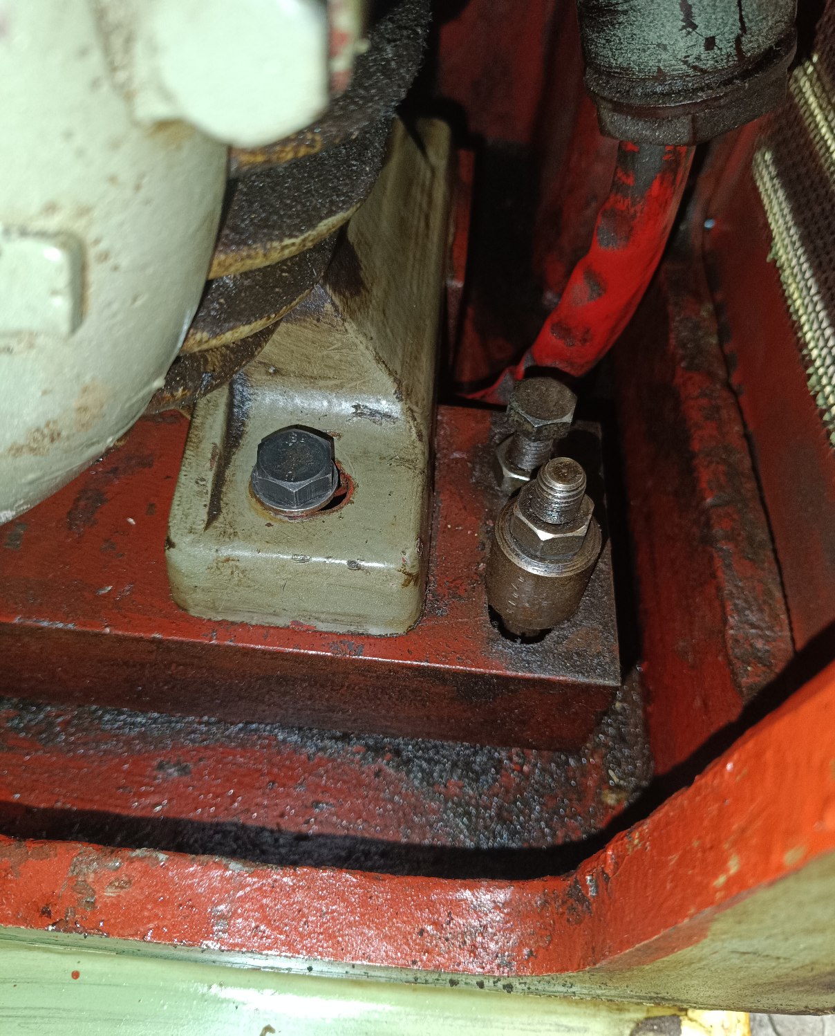

Ešte ma napadá, keď si menil tie remene. Motor je na 2 pätkách. Remene motora sa šponujú tlačnou a ťažnou skrutkou na pätke. Dotiahol si obe? Lebo si neviem predstaviť, prečo ináč by ten motor tancoval. Vretenom to nebude. Skontroluj poriadne motor. Mne okrem ložísk čo boli v háji (sú otvorené s vazelínovou naplňou, ktorú skoro s istotou ani u teba nikto za 60 rokov nedoplnil) hrkala o uvoľnený dekel aj uvoľnená vrtula chladenia motora.

Abys tyto dvě varianty vyloučil stačí dát magnetický stojánek na lože (nebo na neco co se nehýbe , netočí s univerzálou) a hodinky opřít z vrchu univerzály vyřadit vřeteno a otočit rukou kolem dokola pokud kodinky jsou do cca 0,05mm tak ti to ty hrozný vibrace nedělá. pokud to skáče desetina a víc tak to bude výrobce vibrací taky určitě.

ty 2 srouby jsou dotahle, jsou tam 3 řemeny první z venka je došponovany na krev druhy tak okorat a treti uplně volny.. to to nevím proc to tak je ale asi už chapu proč tam kdysi byl jen 1 remen veprostred remenicezverodoktor píše: ↑4. 4. 2026, 12:27 Ešte ma napadá, keď si menil tie remene. Motor je na 2 pätkách. Remene motora sa šponujú tlačnou a ťažnou skrutkou na pätke. Dotiahol si obe? Lebo si neviem predstaviť, prečo ináč by ten motor tancoval. Vretenom to nebude. Skontroluj poriadne motor. Mne okrem ložísk čo boli v háji (sú otvorené s vazelínovou naplňou, ktorú skoro s istotou ani u teba nikto za 60 rokov nedoplnil) hrkala o uvoľnený dekel aj uvoľnená vrtula chladenia motora.

Přeci, na zastavené hlavě není důležité v jakém stavu je její povrch.porbič77 píše: ↑4. 4. 2026, 9:45 Tak přikládám info co jsem zjistil a nezjistil
meření pomocí te trubky mi moc nevyšlo protoze mam univerzalku a přírubu + i to co drží přírubu a zaroven je na vretenu (nevim jak se to jmenuje) tak všechny tyhle 3 veci jsou hrozne ale hrozne oklepany takže se to moc merit nedá, ale njak jsem to zkusil dal jsem nejnizsi otacky a rafička se ani nehla (stovkovy ukazatel) tou trubkou jsem kroutil na vsechny strany.
Úchylkoměr je na jednom místě.

Tady trochu návod - pravda na trochu menším bráškovi
Vřeteno stojí
Tohle měření dělej na vypnuté mašině!!!
Táhneš konec kulatiny k sobě nebo tlačíš od sebe.
Tlačíš konec kulatiny k loži nebo zdviháš od lože.
Vřeteno stojí
