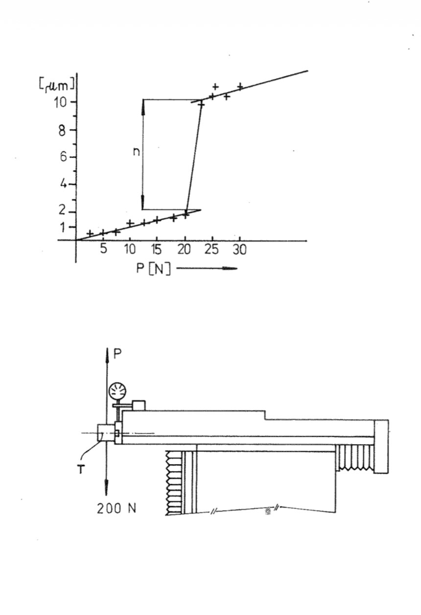

Ja mám pocit, že autor stále nechápe ako sa meria vôla v ložiskách vretena.
dávať najnižšie otáčky je nezmysel, veď ja sa pri meraní vôbec nesnažím to vreteno otáčať. len kývať za tú tyč (k sebe/od seba= hodinky sú zboku) a (hore/dolu= hodinky sú zvrchu)
eštre teoreticky by mohol zmerať axiálne (doprava/doľava= hodinky sú z čela univerály).
či tam mám zaradených 200 alebo 2000 otáčok je fuk, lebo nič sa netočí.

Ano. Dávám snímek pro lepší pochopení situace. Sice je to z návodu pro frézku FN32, ale princip je stejný.
