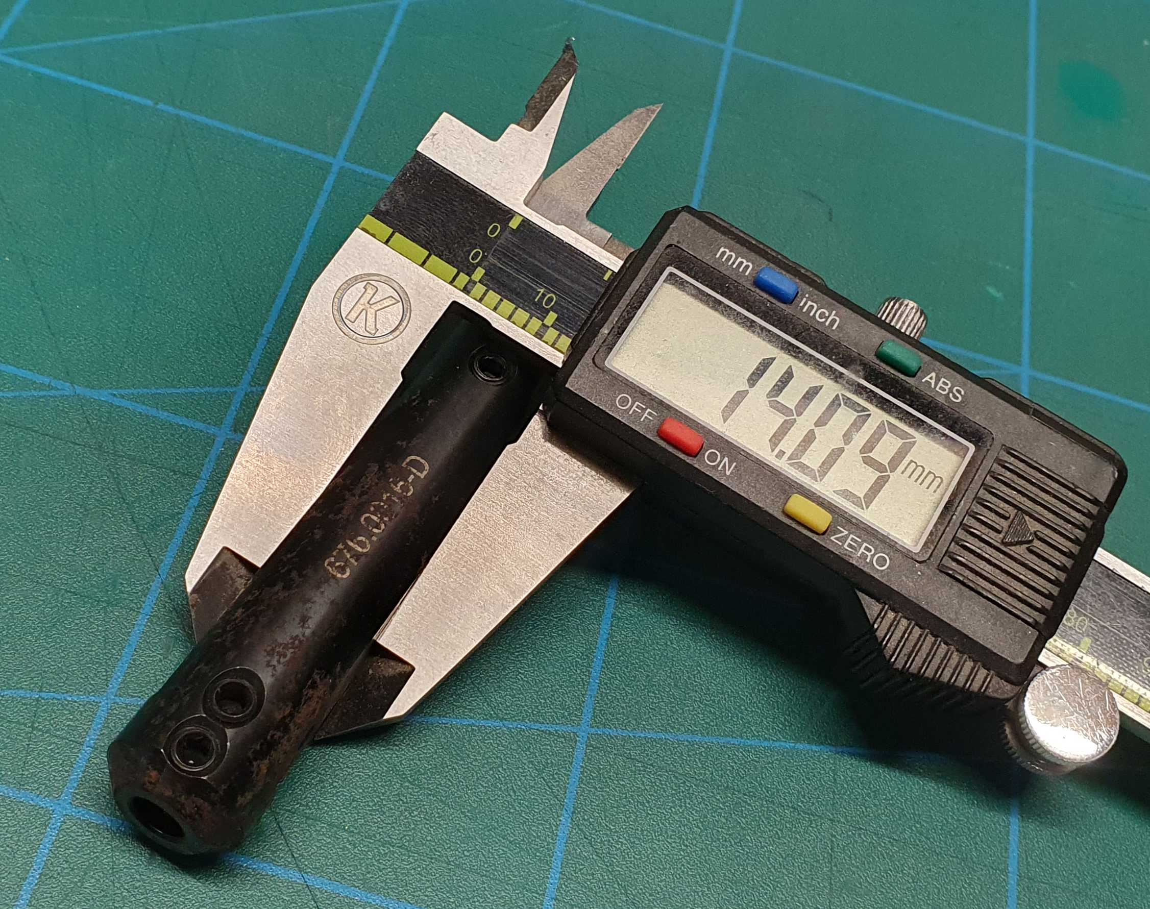

ahoj.
jen dotaz. uz tuhle sadu mam, ale resim drzak. ten v sade je 14mm. potreboval bych drzak do bezneho cinskeho rychloupinaciho cajku 250-001(max.13mm). muzete nekdo doporucit, jestli lze koupit za dejme tomu "rozumnou" cenu, nebo mam tady v konfere poptat upravu puvodni drzaku z tech 14mm na max. 13 nebo jeste mene ? pokud to jde nejak realizovat. pripadne jine reseni ?
dik za info.

4. 4. 2026, 5:23
Tento držák má 16mm

4. 4. 2026, 5:27
Osoustružit by to mělo jít, není to zas tak tvrdý materiál

4. 4. 2026, 5:52
mam drzak, co ma dve plochy. za ty se to snad upina, aby bylo jednoduse po nastaveni porad stejny natoceni noze ? takze jen osoustruzit nestaci ? kupoval jsem tady pro malej modelarkej soustruh, jako absolutni hobik :-)

4. 4. 2026, 7:09
Máš dvě možnosti Tome ofrézovat tenhle držák,
nebo ofrézovat držák 250-001.
Ty plošky jsou tam schválně.
Jinak podle díry by se měly dát koupit menší.

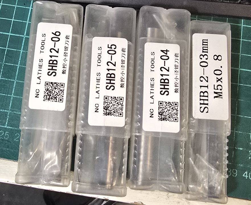

4. 4. 2026, 7:20
Nebo si pořídit tyhle podle díry jsou to 12mm držáky s dírou podle čísla v mm

7. 4. 2026, 4:57
uz jsem hledal i origo a mojich idelanich 10x10 maj jen "za roh" + cenovka nic moc :-)
https://klte.inshop.cz/soustruzeni/ultr ... nostranny/
pak neco v kovonastrojich, odhadem kolem 100$.
https://www.kovonastroje.cz/drzak-na-mi ... c27f2fe32a
takze se asi bude muset upravit puvodni, kde potrebuju pridat i plochu na boku, jinak by byl hodne z osy.
no, nespecha to, hlavne ze vim, ze rychlo_jednoduchy + "primerene" levny reseni ted neni.
mozna zase neco od cinana.
tk.
p.s. omlouvam se za zneuziti vlakna, treba to nekomu pomohlo.

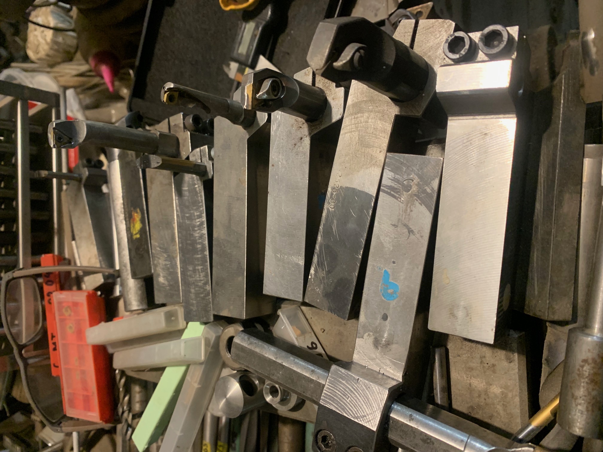

7. 4. 2026, 6:40
Na nože do otvoru som vyrábal takéto držáky. Otvor pre nôž spravíš priamo na sústruhu (ak je po ruke správny výstružník). Ak zoženieš vhodný profil, si ich vyrobíš sám aj bez frézky.

7. 4. 2026, 8:24
Tohle je spíš na větší mašiny.
Na Alíku je těch držáků SHB12 spousta a nejsou tak drahé:
https://www.aliexpress.com/w/wholesale- ... older.html
