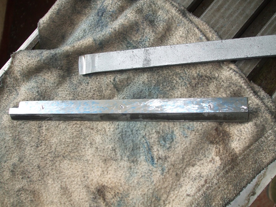

S tým nemá motor, prevodovka, ani remene nič spoločného. Chceš riešiť vlny na obrobku, a ešte si nedal ani jednu fotku toho obrábaného materiálu. A vôbec by som sa nešudoval, že si tam vrazil špalek tepelne spracovaného materiálu, a výsledok je aký je. To že ti poskakuje suport znamená, že buď: je tam kalený materiál, alebo tupý nôž, alebo ti to v tej 4-čeľusťovke drží na dvoch bodoch, a pri sústružení obrobok vakle. Najskôr kombinácia aspon dvoch z toho+ si písal, že nožový suport má aj bočnú vôľu- tak to akosti povrchu určite nepridá. Buď novú lištu, ak už nejde dotiahnuť, aleho nadvariť, ak je ocelová a zaškrabať, alebo nalepiť a poistiť skrutkami planžetu. Ale prvé skus prejsť pilníkom do toho obrobku, či nie je kalený, a daj foto aj toho noža.

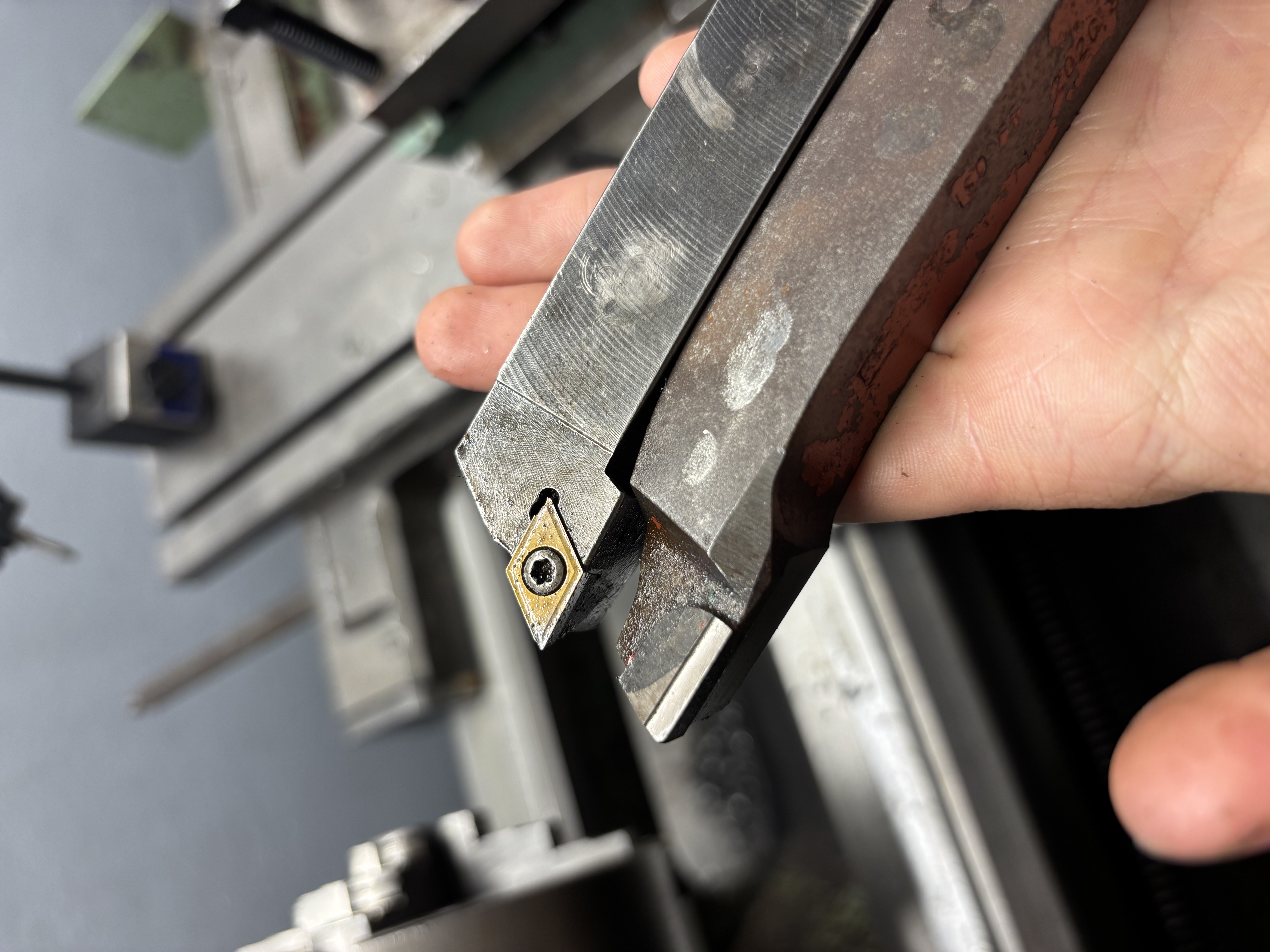

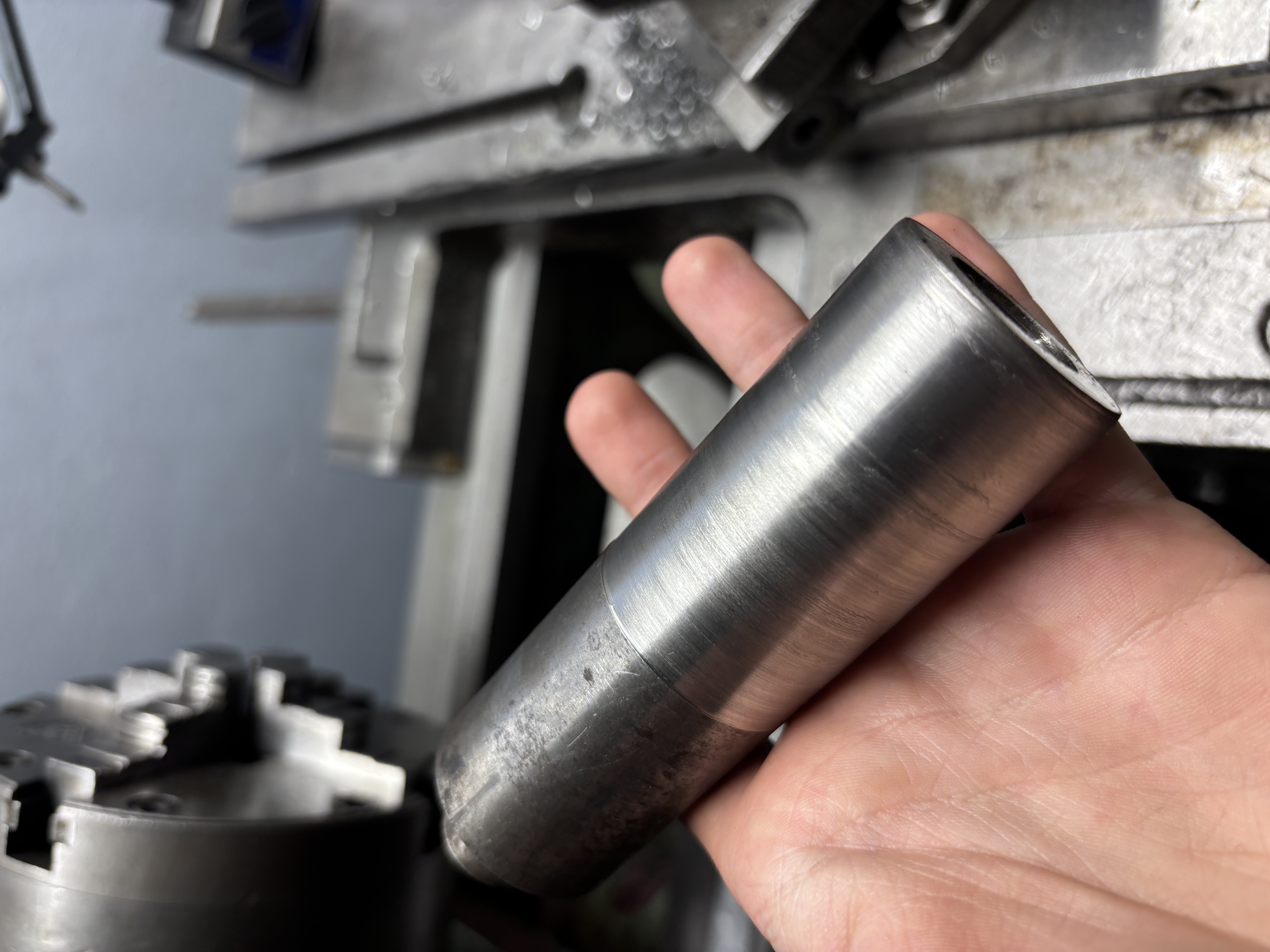

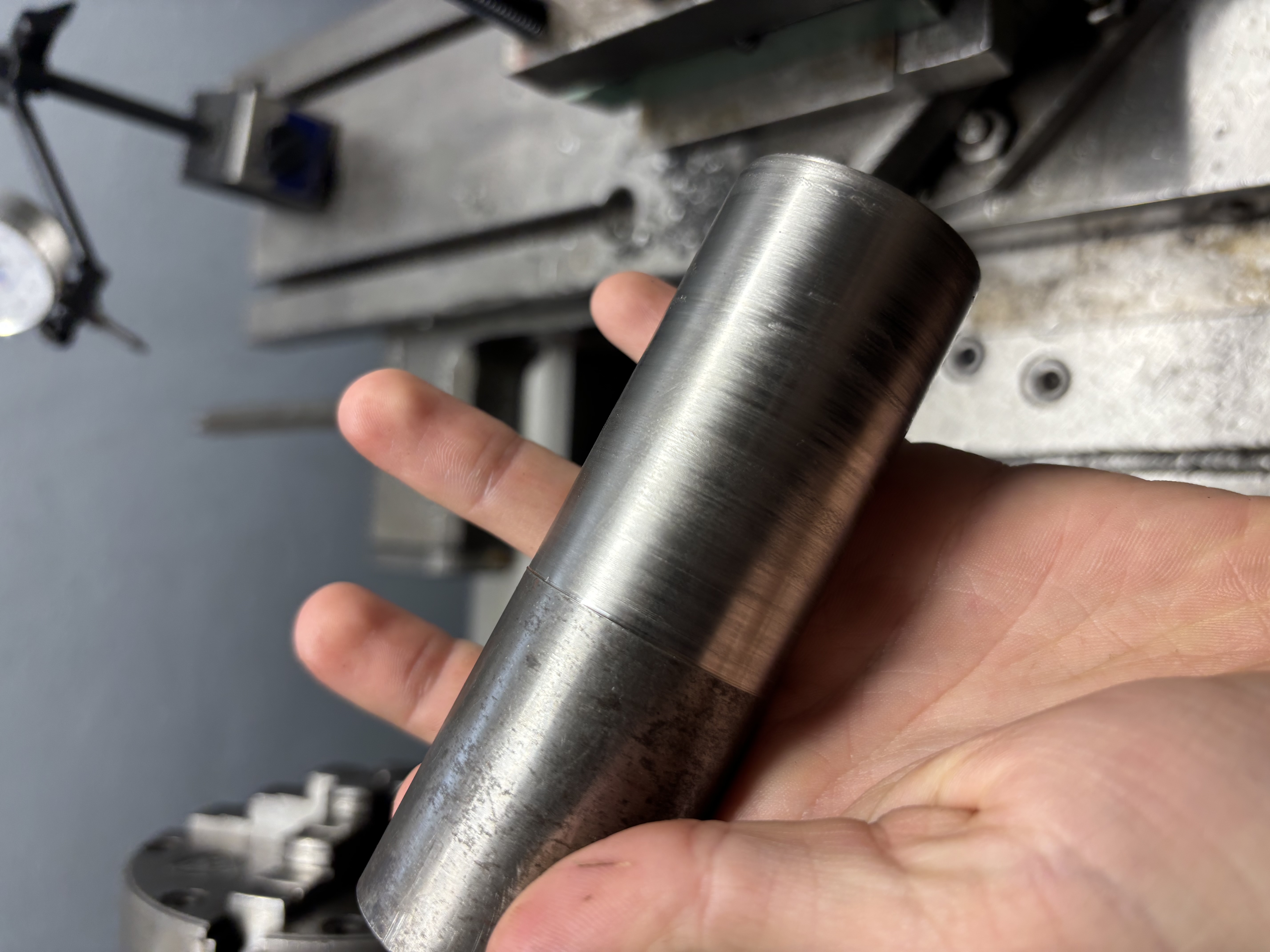

tak posílám fotky 2 kulatin co jsem soustruzil obe dve byli podepreny konikem + fotku nozu ktere zkousel zkousel a kulatiny nevypadaji vubec hezky...
Milan+
Příspěvky: 353
12. 4. 2026, 4:57
Vždyť máš totálně tupý naletovací a vbd uštíplé.
Příspěvky: 6505
12. 4. 2026, 5:06
A důlek na piču, hrot do koně neznámý stav...

porbič77 píše: 12. 4. 2026, 5:13 z konce zaobleny je trochu ale jinak je ostry je nove brouseny, fotka hodne zkresluje
a ta zničená vbd z obou stran, to taky fotka zkresluje :?:
Vem novej nůž, automatovkový bláto, ne nic ze štotu, sjeď šponu a hlavně napiš posuv, velikost úběru a otáčky za jakejch to hlodáš. A fotky
