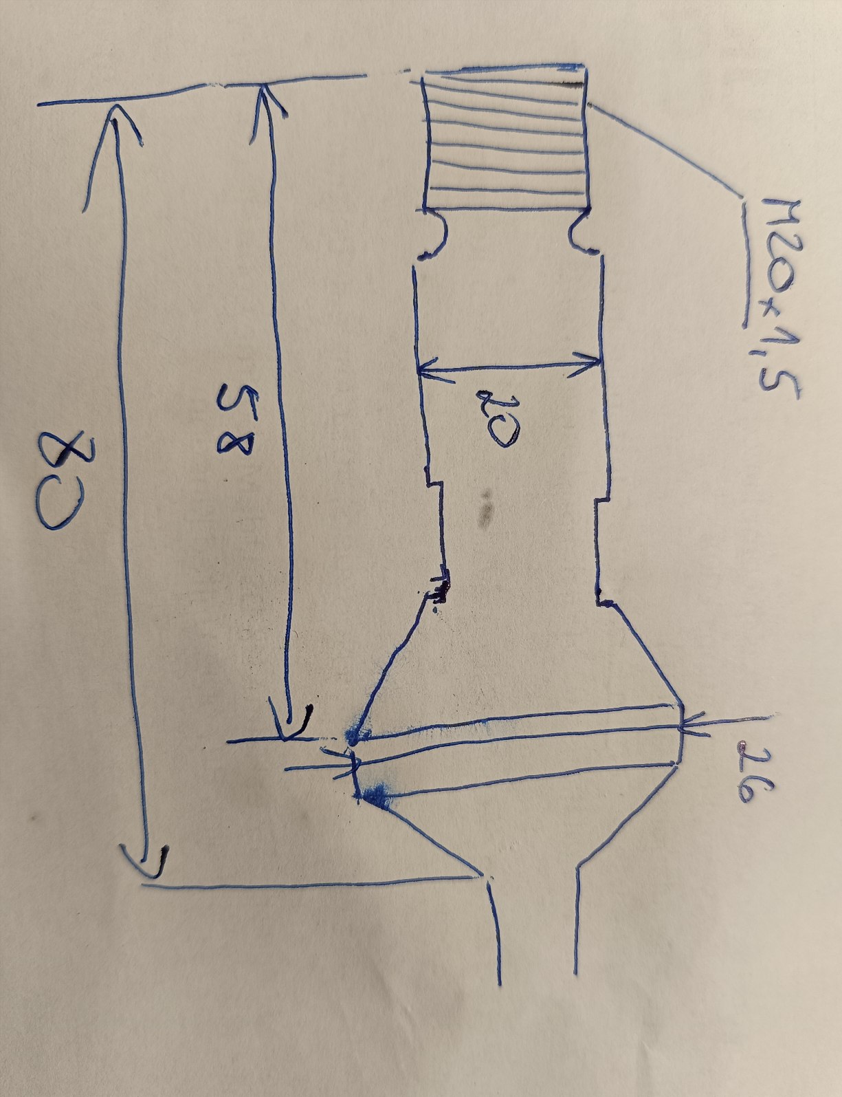

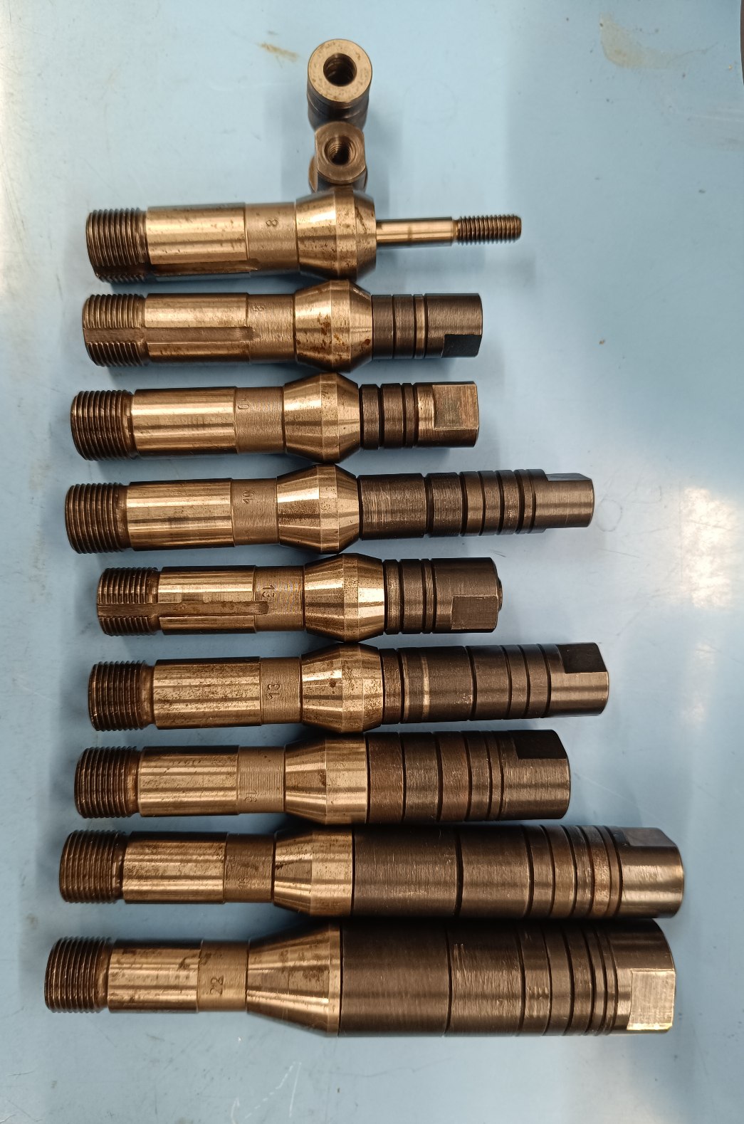

Ahojte,
Pristála u mňa pekná sada upínacích tŕnikov. Upnutie do stroja e na tvar klieštiny so 6avitom M20x1.5, drieky na upnutie nástroja majú rozmery 8, 10, 13, 16 a 22 mm. Tŕne sú v pároch, s každého priemeru jeden krátky a jeden dlhší. Sú pekne opracované. Netušíte k akému stroju patria? Tipol by som možno nejakú malú odvalovku?
Prajem všetkým pekný deň, Andrej.

bych to viděl na FHJ9 - ta má díru 20 a na nějaký tažný a neobvyklý censored kleštiny je - pro jistotu by to ale chtělo ověřit že sedí kužel - viz starý katalog z Lázní.
Na odvalovačku to logiku nemá - teda pokud to nevymýšlel nějaký "konstruktér" podle rad z ynternetu.
Když by bylo nejhůř, tak kužel můžu změřit - 9 je na dílně.

Ahoj Sancho,
ďakujem za odpoveď, zrejme to bude ono.

takže na 99% je to skutečně z FHJ-9 - originál kleštiny jsou 16031 (Narex LB - F856), kužel 15˚, M20x1.5, vodicí průměr 20, největší průměr na předku 26mm a délka přes všechno 74.5mm.
V katalogu jsou od 0.5 do 17.
Podle rozměrů bych to viděl na trny na pilky a nebo sady pilek - tomu by odpovídaly ty kroužky a předek odpovídající běžným díram v pilkách.
Sady těhle trnů údajně existovaly - krátký 14/8-22 a dlouhý 15/8-22, vždy pro díry pil 8,10,13,16 a 22 mm.
