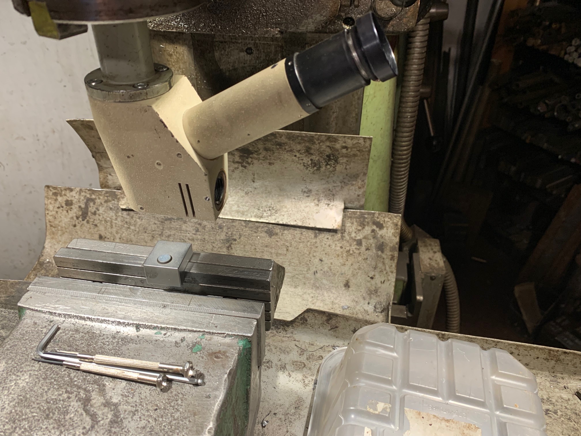

Dílenský mikroskop s příslušnou okulárovou hlavou.

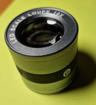

Zaujalo mě to a tak jsem to objednal. Dneska jsem byl v práci a leželo to na stole.

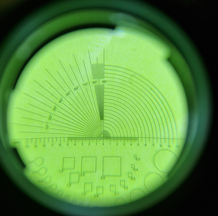

Vzal jsem tu variantu s těmi kolečky čtverečky a úhly. Má to USB C konektor na dobíjení, vypínač vypadá docela kvalitní. Vedle konektoru je dioda - nabíjení indikuje červeně - nabito zeleně. Tělo je kovové, ale ta čočka je samosebou plast a to samé to spodní "sklíčko". Celé to vypadá docela řemeslně a myslím do dílny dobrá pomůcka.

Ne je to jenom lupa. Z jednoho místa není ani ostře vidět celá ta "stupnice" - musíš si najít polohu kde to vidíš.

Tohle ti nepomůže ! Musí to prakticky ležet na měřeném předmětu.
Pro tebe by asi byl vhodný objektiv z měřáku s vkládacími "šablonami". A nebo profilprojektor.
