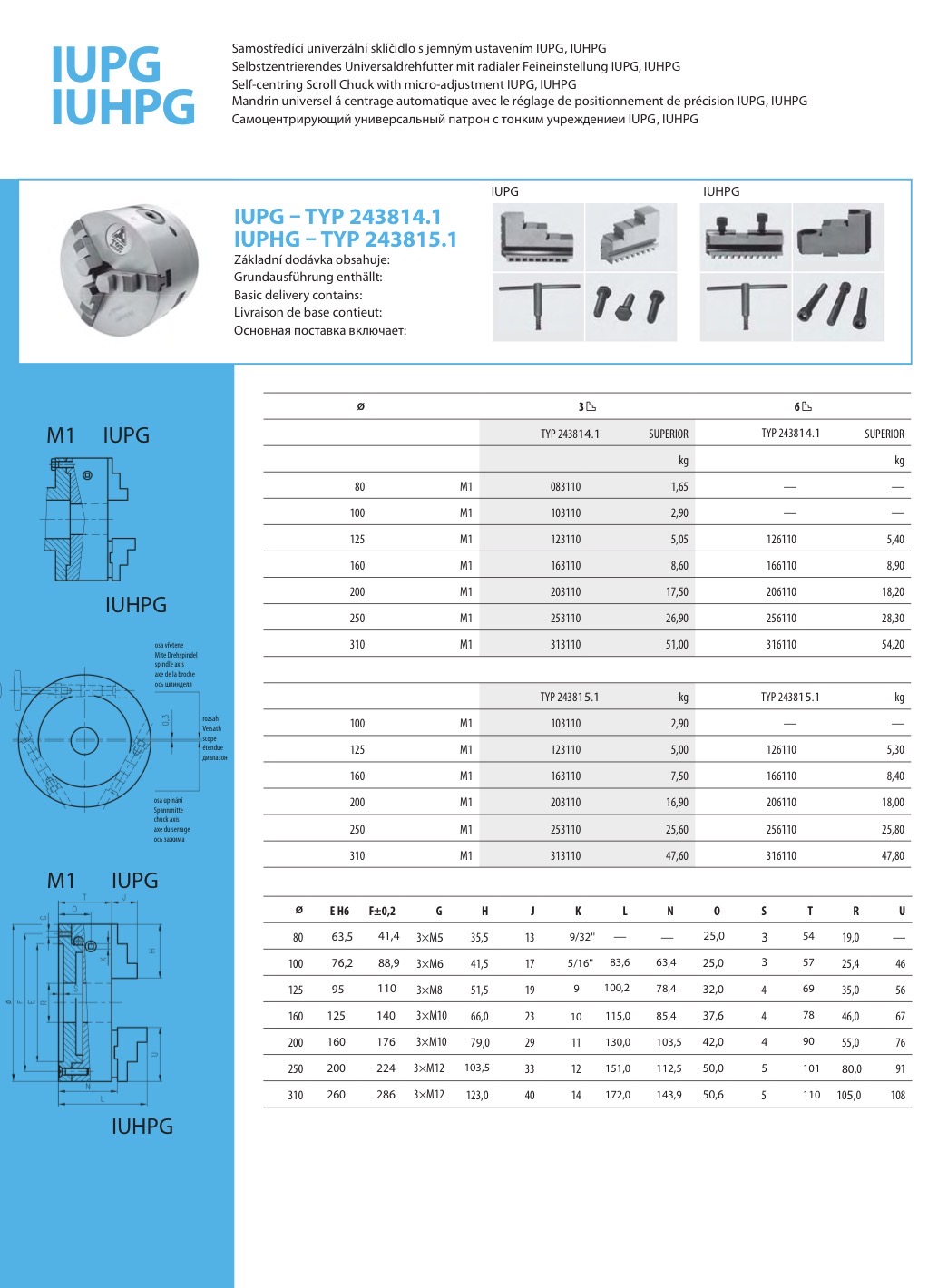

No Sancho, tohle ale Ivo nerozporuje. Píše tam o stočení válcové upínací části příruby pod rozměr. Tedy že univerzála nebude na těsno, a že jí poté Porbič může vyklepat do nuly a ideálně už nikdy nesundat.

To už je věc jiná. Předpokládám, že Porbič si přečetl můj článek o vadách univerzálek, tak ví, že se změnou průměru se mu změní házení.Sancho Panza píše: ↑17. 4. 2026, 6:00Aha - a ono to pak jako poběží lépe?![]()
A on řeší, že na běžné práce potřebuje aby mu to běželo?
A nebo to bude vždy doklepávat na každý upínaný průměr?
Jinak špatný nápad to není - otlučený už je to dost, tak proč v tom nepokračovat, když už je ta mašina na to zvyklá![]()
Ale ty jsi se začal strefovat do Iva, že objevil novum - stočení příruby. Ale tak to není, viz můj příspěvek. Navíc je to asi jediné možné řešení v tuto chvíli. Vřeteno z toho nevyndá, ani ho nepřebrousí na mašině. Ta mašina je stejně po smrti. Stočit přírubu zvládne a na začátek mu to bude stačit. Je mu 17 a ještě se bude učit.
Ad doklepávání. Proč ne? Před příchodem jemně nastavovacích univerzál byly prakticky jen tři možnosti jak dostat obrobek do nuly.
1) Nezávislé čelisti, lícní desky atd… (velké průměry, omezené otáčky atd…)
2) Měkké čelisti (poměrně nákladné)
3) doklepání sklíčidla dřevěnou paličkou
Nic špatného na tom nevidím.

Jenom se zeptám - co to je ta "jemně nastavovací univerzála"?Aris píše: ↑17. 4. 2026, 6:27To už je věc jiná. Předpokládám, že Porbič si přečetl můj článek o vadách univerzálek, tak ví, že se změnou průměru se mu změní házení.Sancho Panza píše: ↑17. 4. 2026, 6:00Aha - a ono to pak jako poběží lépe?![]()
Jinak tohle možná fungovalo a funguje někde v garáži a hobby - protože za posledních xxx let (pokud vím), tak se přesný věci, co mají běžet, vždy a zásadně dělají buď v kleštině, nebo v měkkých protočených čelistech a nebo v sklíčidle co nemá spirálovou drážku (typicky má klíny - třeba to PML).
Článek je hezký, ale místo něj by úplně stačilo napsat "výsledná přesnost a opakovatelnost upnutí je vždy přesným obrazem mechanického stavu sklíčidla, kdy na to mají zásadní vliv všechny funkční dílce sklíčidla".
A ještě když už má být ten popis dlouhý, tak by to chtělo tam doplnit ten největší a hlavní zdroj, proč takové oběhané sklíčidlo háže - a jak to lze (ten zdroj - kde to je) za cca 5 sec poznat.
nebudu napovídat, opět - učí (učilo) se to jako jedna z úplně prvních věcí u soustružení.

Že se přesné věci dělají jen v kleštině je dost odvážné tvrzení. Co velké průměry? Já mám největší kleštinu 29mm a divím se, jak často dělám věci, které mají 30mm.)
Jinak jak už tu několikrát zaznělo - “nasaď přírubu a už nesundavej. Protože, proč bys jí jako chtěl sundavat?”
Odpovím si, protože kleštiny. Univerzálu shazuji několikrát týdně právě kvůli kleštinám.
Myslel jsem sklíčidla tohoto typu.
EDIT: ta základní več. Na škole nás učili, e když to hází, tak je v univerzále bordel. Špona nebo jiný nepořádek ve spirále. Takže první věc je vyčistit a potom hledat jinou příčinu, pokud nezmizí. Ale to je věc všeobecné údržby. To do toho článku úplně nepatří.

No jinak ještě připomenu, že chce kupovat novou univerzálku takže po doklepani na nulu na přirubě to utáhne a pak uz nic nemusi doklepávat při kazdem upnuti, když bude mět nový sklíčidlo, ktery bude mit tolerance jak maji být.
Jinak nevidím nic špatnýho na doklepavani povolené univerzalky podle upnutý ho obrobku ja na to mám starý sklíčidlo, častokrat jediná cesta při repasi výrobku ( kdo dělá seriovku tak toto neřeší vytočí čelisti). Mám na doklepavani kladívko s plastovým a olověným koncem...pouzivam často. Lícní desku.
No a na konec bych se teda zeptal jak teda vyřeším na brusce obvodove hazeni obrobku upnuteho v univerzale, když do hrotu dat nemůžu na kleštiny je to velky průměr a musim z již hotovyho výrobku ubrat max. jen 0,02mm na průměru?? ( Nebavim se o běžným přidavku po kaleni tam nemusim řešit nic takovyho)

No a nebylo by snažší a dost možná i levnější než s tím v podstatě na začátku produktivního života u první mašiny dělat psí kusy, sehnat sklíčidlo se samostatně stavitelnejma čelistma? Používám je a nemám s tím problém. Samozřejmě pro toho kdo stojí každej den u mašiny to není, ale ten to zase nebude řešit a bude si moct pořídit adekvátní zařízení pro svoji práci a využije to, ale doma v garáži na to čas rozhodně je, opřít si nachvilku hodinky a ten obrobek si vyrovnat klidně pod stovku (dovolí li to uložení vřetene). Na bazaru se objevují kolem 2tis (mám tak koupený 2) a většinou jsou netknutý, protože na tom nikdo moc nikdy nedělal. Má to i tu výhodu, že se na tom dá dělat jak kulatý, tak hranatý, tak i excentry a nemusí nic přehazovat.

Ještě existuje takový hybrid. Sklíčidlo se samostatně stavitelnými čelistmi, ale ty jsou utahované spirálovým kolem jako běžná univerzála. Dělá se to jako tří i čtyřčelisťové. A tyhle jsou v běžných velikostech, takže tam omezení otáček není. Hodím sem fotky večer, až se dostanu do dílny.

To kombinovaný sklíčidlo mám taky, ale to už musí bejt hodně kvalitní aby fungovalo. Jinak se přesně děje to stejný co u toho nezávislýho, centrálem povolíš, dotáhneš, a je to pryč. Na něco je to možná dobrý, ale prakticky jsem to měl nahozený snad jen 2x a pak už jsem používal buď nezávislý, nebo klasiku.
