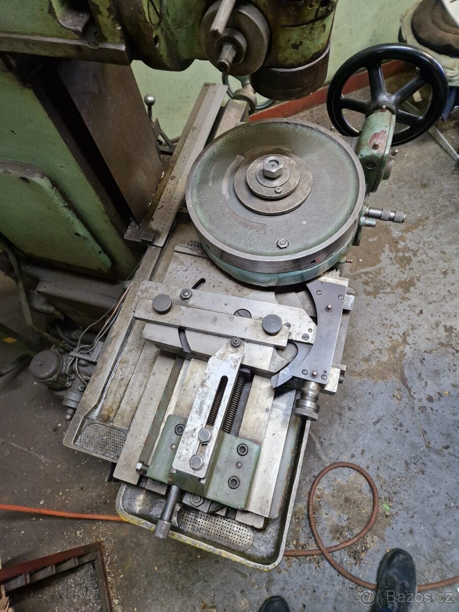

pri brúzdí po bazoši som narazil na ruskú 675 ktorá má na stole zariadenie ktoré pripomína otočný stôl s nejakými pákami. Čo to je?
Čo je to za prípravok na frézku?

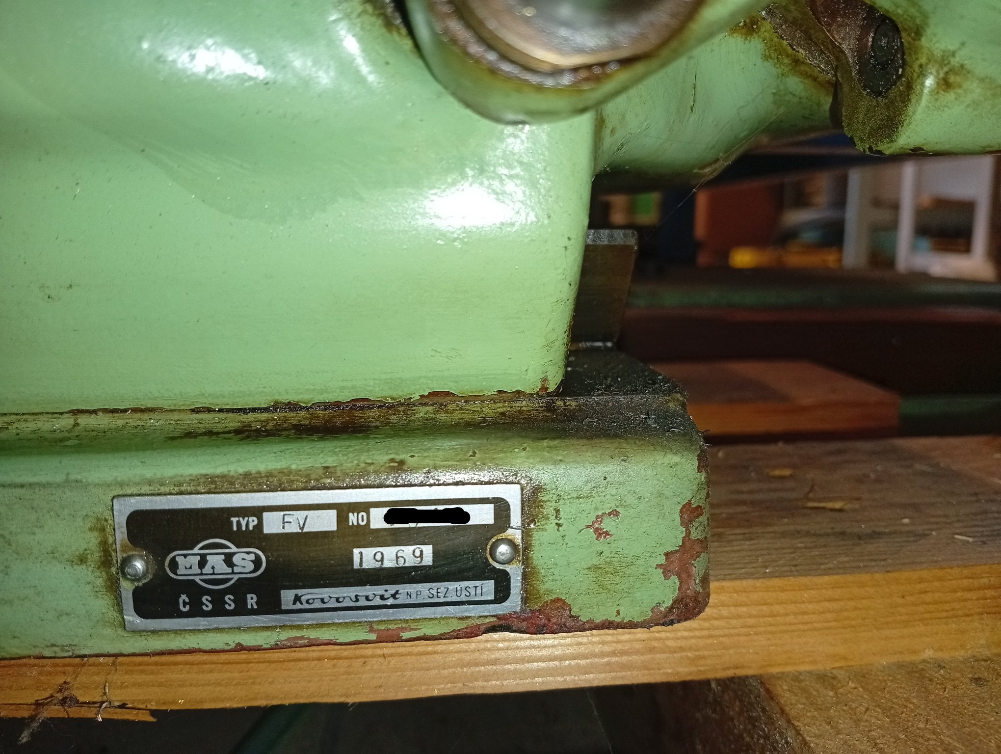

Přístroj na frézování křivek (vaček - sestupů a nástupů) pro vačkový automaty.zverodoktor píše: ↑16. 4. 2026, 5:07 Ahojte kamaráti,
Ještě k tomu patří takový rýsovadlo a kilnerovadlo taky na ty křivky a hlavně tabulky.
Bylo to tuším pro FA3

ještě pro doplnění - kdybys po tom toužil, tak aby se to snáze hledalo. Jmenovalo se to FV (to frézovací)
a je to vlastně otočný stůl spřažený s pojezdem po liště - aby šlo dělat (frézovat) přesné (naprosto) nástupy a sestupy - s konstantním posuvem, přesné zdvihy a nebo pro spřažení suportů.

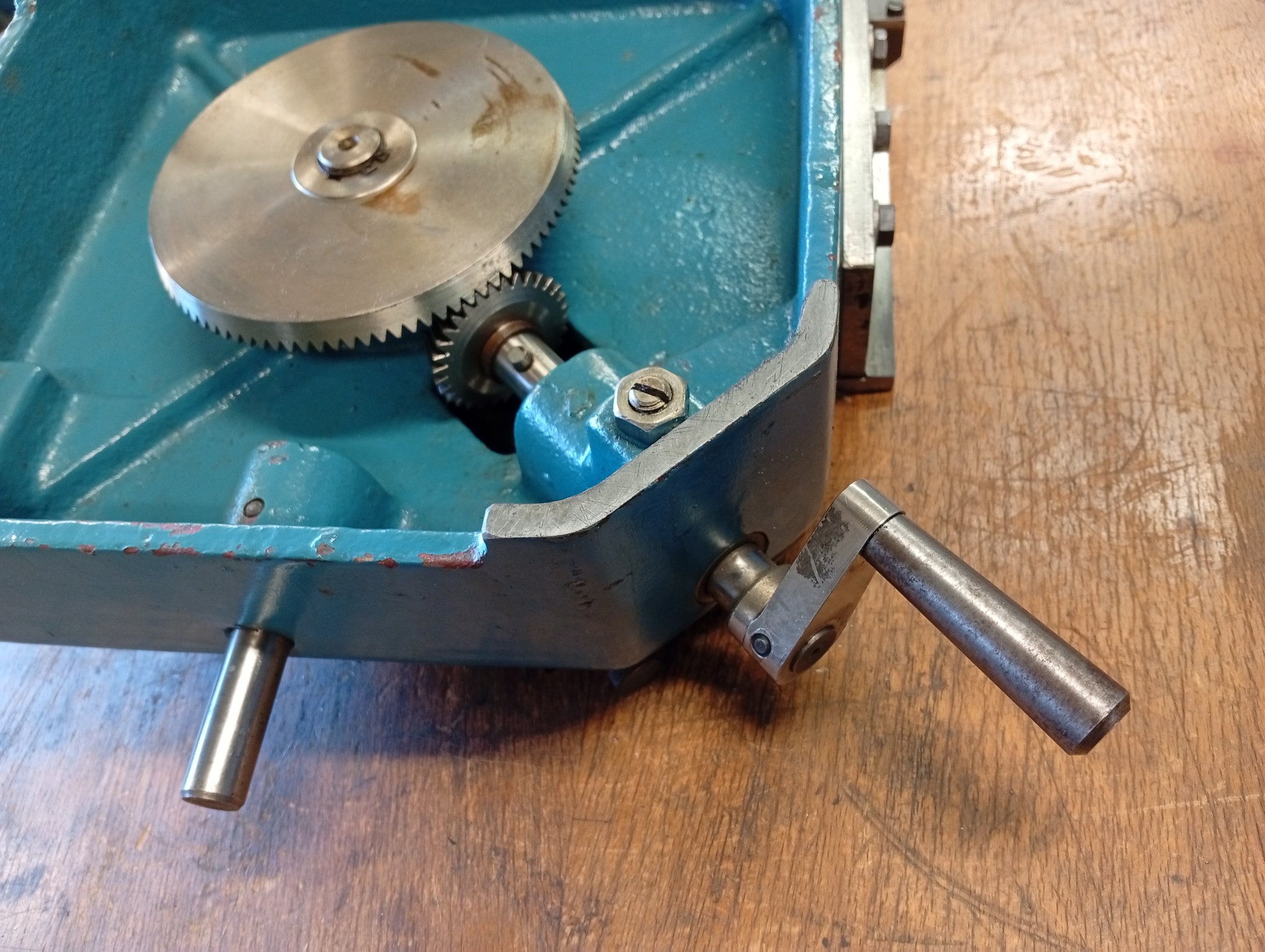

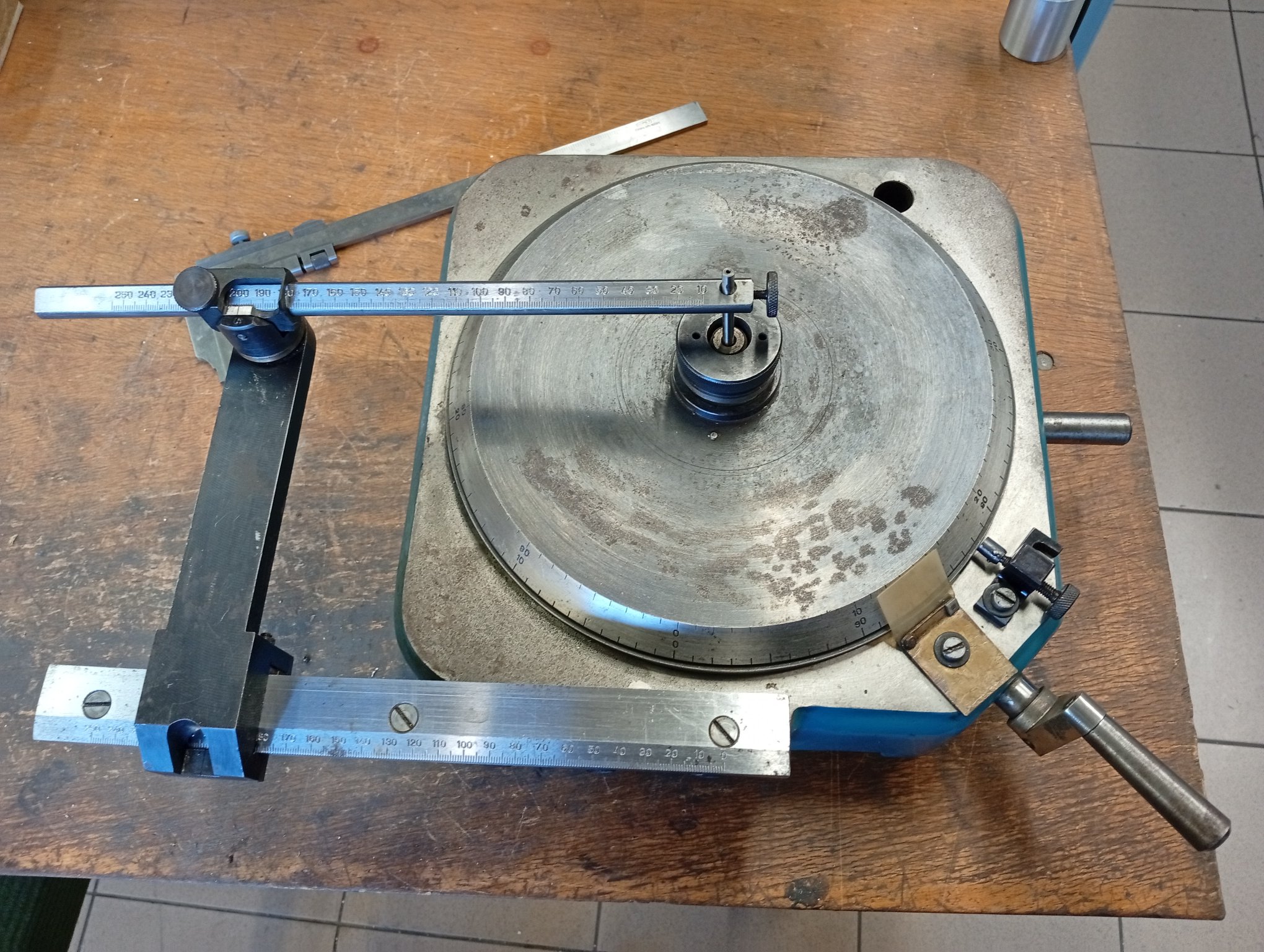

Původní přístroj je prastarý - asi od Loewe, pak to dělal ledaskdo - obvykle výrobci automatů. V východním bloku viz štítek, nebo poláci (ti co dělali AWY) a později v licenci tu šťouchačku na vačky od Bechlera/Tornose, na západě pak Loewe, Index, Tornos, Star a tuším i Strohm a nejspíš i další a další - akorát o nich nevím.
Přístroje (přídavné) byly právě ty dva - přípravek na frézování a pak rýsovadlo - k orýsování a okilnerování - když jsi nechtěl - neuměl - nemohl frézovat na FV.
Přípravek na fotce je tuším polský, ale od ostatních byl prakticky stejný - kuželový převod od kliky, otočný stůl s dělením na dilce (tj. 100 kolem dokola), a ramena pro přesnou polohu středu a radiusu.
Pohled shora zdola

ďakujem za priehrštie informácii. Našťastie zrovna tento vehement mi doma nechýba, ale potešil si ma identifikáciou s opisom funkcie.
