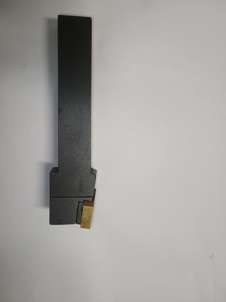

Prodám soustružnický držák plátků ( soustružnický nůž) . K němu je 21 plátků které mají 4 řezné strany- to znamená že se dá 4x otočit!!!
Popis plátků; Plátky od značky PRAMET Oboustranná negativní soustružnická destička, 55° kosodélník s průměrem vepsané kružnice 12.7 mm, výškou 6.35 mm, rádiusem špičky 0.4 mm, přesností zaměnitelnosti dle tolerance třídy ISO M Utvařeč třísky SM s !řeznou hranou. Řezný materiál T8430, a PVD povlakovaný jemnozrnný WC-Co substrát použitelný v rozsahu ISO řady P20 - P40 a M20 - M35. Destička je určena pro jemné až těžké obrábění oceli a nerezové oceli. Cena 2500 Kč za komplet.

Valete píše: 25. 4. 2026, 11:50
pafik píše: 25. 4. 2026, 8:35 Jenom technická. Ty plátky se dají otočit 3x :) .
Pane Bože 🙄....
Tak jinak: jeden plátek se dá použít 4x na každé straně je břit. Už nevím jak to nejlíp vysvětlit...😂
Možná by bylo lepší radši nic nevysvětlovat :shock:
Protože místo těch žvástů stačilo napsat:
Držák PN0531 20x20 levý
a
Destičky Pramet DNMG 150604E-SM T8430
protože tyhle kydy, normálního soustužníka akorát naxxrou - co to je za destičky (pokud to nevidí hned) si snadno najde v katalogu.
A co se týče té použitelnosti (jak jdou otočit 4x) - tak tyhle destičky se v tomto držáku dají použít ("otočit") 2x (čtyřikrát to nemá sebemenší smysl) a jsou pozitivní (ne negativní) - ted pokud tušíš, co to slovo znamená.
Naopak ten držák nejspíš negativní je, ovšem to z té nesmyslné fotky, s absolutní jistotou, nepoznám.
A jako bonus (když už náš potřebu psát ty plky), tak je ten držák levý, takže na běžné mašině se použije jen tu a tam, odhadem tak v 1-2 :lol: % případů - tj. pro běžného hobbíka je celkem k prdu (zejména v kombinaci s tím negativem)
Stačilo?

Nová cena 2000 Kč za komplet. Jo a ještě tu přidám fotku z boku.
